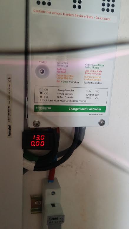

    Buenas a todos y muchas gracias por este magnifico foro.
    Tengo una instalación solar aislada en una casa de campo compuesta de dos paneles 12v 150w, un regulador xantrex c35, un inversor tab vx1 y una bateria gel victrom 220 ah.
    Como cada vez me gusta mas este mundillo de la energía solar, ahora me gusaria saber en cada momento los voltios, watios o lo que sea que producen mis placas, ya que mi regulador no lleva pantalla, por eso compre un voltimetro digital y lo conecte a la salida del regulador pero creo que no esta bien conectado pues me marca el voltaje de la bateria, exactamente lo mismo que me indica el tabayuda con voltimetro digital-voltimetro.jpg.
    es decir lo que marca el voltimetro en la foto 13v, si me voy al tab me dice que la bateria esta a 13v, no se si me explico, yo quiero saber en cada momento los que estan generando mis placas, independientemente del voltaje al que se encuentre la bateria, o no se puede?

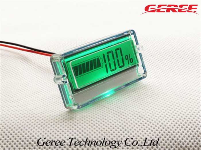

    otra cosa, ya se que leyendo el voltaje de la bateria se puede saber si esta al 100, al 50 por ciento, etc, pero he estado viendo este aparato y me gustaria saber si hay algun problema en conectarlo a la bateria para saber el que tanto por ciento se encuentra, ya sabeis, para tenerlo todo un poco controlado
    sus especificaciones son
    • Voltaje de entrada: 8-50 V
    • Corriente de entrada: 5-12mA
    • Ajuste para la batería tipo: de plomo/pb-ácido y la batería de litio (mi bateria es de gel, pero no se cual es el problema conectando el rojo al positivo y el negro al negativo)

    Predeterminado Re: ayuda con voltimetro digital
    Cita Iniciado por p4ink Ver mensaje
    ... un regulador xantrex c35 ... un voltimetro digital ... quiero saber en cada momento los que estan generando mis placas ...
    El regulador Xantrex C35 es PWM. Los reguladores PWM obligan a las placas a trabajar a la tensón de batería. Solo con un regulador MPPT se puede distinguir la tensión de entrada (placas) y de salida (batería).
    p4ink está desconectado Forero
    mar 2015
    murcia
    289
    ok entendido, entonces esta bien conectado. y respecto al segundo aparato, para saber el tanto por ciento de la bateria? muchas gracias por contestar y perdonar mi ignorancia...jeje
    Este aparato es algo "basico".
    Solamente "convierte" los voltios en x % (con unas referencias suyas y fijas).
    Seguro que con 13v indicara siempre 100%.
    Apostaria que se pasa el dia entero al 100.
    ... respecto al segundo aparato, para saber el tanto por ciento de la bateria?
    Ya te lo ha dicho briko: Para saber el SOC (state of charge) no te sirve el aparatito que habías pensado.
    Para controlar el SOC tienes varias opciones:
    - Un densímetro para medir la densidad del electrolito. Barato y fiable. Pero no te sirve con batería de gel / AGM.
    - Un monitor de batería con shunt, por ejemplo, un BMV. Bueno, pero caro.
    - Un aparatito de los chinos, que lo tienen todo. Por ejemplo, este
    Ojo: con 300Wp en placa a 12V tienes picos de intensidad de hasta 30A. Necesitas un amperímetro con shunt, capaz de medir hasta 50A, como el que he puesto. Los de hasta 20A (sin shunt) se quemarían.

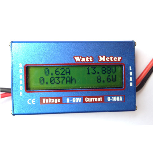

    Alternativamente puedes saber de forma sencilla la producción de placas con un cacharro como este:
    Nombre:  Watt-Meter-Detalle4-peque.jpg
Visitas: 485
Tamaño: 51,8 KB
    Medidor de carga y consumos 0v a 60v 12v Amperimetro Voltimetro Watt Meter Solar | eBay
    Colocándolo entra las placas y el regulador. Tiene algún inconveniente para este uso, como que solo llega hasta 65Ah de conteo y luego vuelve a contar 0, pero si lo pones del lado de los paneles por las noches volverá a 0 igualmente. Como tus placas dan entorno a 8-9 Amperios máximos, son 16-18 Amperios de pico, que no debería ser problema. Si vas a ir a más amperios ya si necesitarías algo con shunt.
