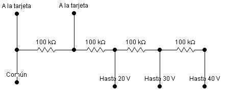

    Si tienes cambio de polaridad busca un cerámico 106 (10uF) 50V .
    Si te pasas por una tienda de electrónica valen unos céntimos.
    Nombre:  condensador 100uF.jpg
Visitas: 201
Tamaño: 3,2 KB

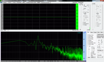

    Si quieres ver las interferencias hasta 22kHz puedes usar la tarjeta de sonido del ordenador adaptando la entrada Line-in con un divisor hecho con resistencias
    Nombre:  Line in adaptador tensión.jpg
Visitas: 286
Tamaño: 8,0 KB
    y un programa como Visual Analyser
    Nombre:  Visual analyser.gif
Visitas: 172
Tamaño: 23,9 KB

    Esto se pondría conectado a los dos lados del shunt ?
    Claro en filtro pass-bass, tendria que conectarse en cada lado del shunt (una capa en // con una resitencia de 0,00xohmios), eso no lo ha pensado el compañero).
    En el extremo opuesto al shunt, en paralelo entre los bornes de la entrada del cable del shunt al sunny, que es lo más cerca posible del conversor A/D que toma la medida.
    Si la interferencia la genera el KID, quizás lo mejor sería poner el filtro en los cables de potencia del sunny, que es por donde se colarían las interferencias generadas por el KID. La forma barata de verlo es como te dije antes, tarjeta de sonido y divisor de tensión con resistencias. Parece complicado pero es muy sencillo. Si vas a la tienda de electrónica a comprar el condensador (mejor compra 2 ó 3) compras 10 resistencias de 100Kohm 1W según el esquema del divisor para la tarjeta de sonido por unos céntimos más.
    Si quieres tener la seguridad de que no te cargas la tarjeta de sonido integrada en el ordenador te puedes comprar una tarjeta de sonido usb por 1 euro en aliexpress ó 4 euros en una tienda física.
