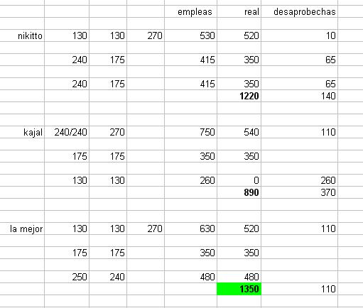

    Buenas, tengo una placa de 24v-270w,dos placas de 24v - 240w,dos de 24v 175w y dos de 12v 130w. Las de12v y las de 24v - 175w son de 72 cedulas.
    Como las puedo conectar a un mppt de 80A?

    Yo había pensado ;
    Un string las 2 de 240w con la de 270w
    Otro con las 2 de 175w y
    Otro con las dos de 12v-130w
    Juntar los tres en paralelo y al mppt
    ¿Que cable pongo del mppt a las baterías?
    Haber si alguien mas se pronuncia y vamos aprendiendo, un saludo y gracias

    Predeterminado Re: Conexión placas varias a mppt
    te adjunto las tres opciones, la mejor daría 1350 W
    para el calculo del cable usa la Calculadora de secciones, introduces los datos teniendo en cuenta que longitd (m) es la distancia desde el conector del regulador hasta la conexion a la bateria.
    Calculadora de seccin de HMSistemas
    lo del junkers, si aparece, es un añadido erroneo que no he podido eliminar

    ¿ Podrías explicar un poco como haces los cálculos ? Gracias.
    Entiendo que la suma de potencias siempre será cogiendo la inferior de la serie de placas. Es decir: 240 + 175 => 175 + 175 = 350 ¿?
    Hay que formar las series según estos criterios:
    - en serie: paneles que dan la misma intensidad (Imp), si no el panel de menor intensidad limita a toda la serie
    - en paralelo: series que dan la misma tensión (Vmp)
    Lo que pasa es que cada panel de los que tienes da otra intensidad, entonces no son combinables en serie sin pérdidas.
    Yo de ti me plantearía poner los dos paneles de 36 células en serie, en paralelo a esta serie los paneles de 72 células. Todos estos paneles a un regulador PWM configurado con absorción más baja que el MPPT. Los paneles de 60 células en series de 2 al MPPT.
    Esta configuración sólo te vale si la tensión de batería es de 24 V y el MPPT aguanta unos 80 V de entrada.
    Vaya lío que nos hacemos!
    Esto viene por hablar de "placas de 12V" y "placas de 24V". Muy mala costumbre! (no es culpa de Cajal)
    Deberíamos saber los datos correctos de las placas: Uoc, Icc, Ump, Imp (esto sí los debería dar Cajal)
    Para encontrar la mejor combinación para formar strings, los criterios correctos los ha dicho Hlebtomane:
    Para entenderlo aún mejor, yo diría:
    - en serie: placas (o grupos) con intensidad Imp similar; la placa (o grupo) de menor intensidad define la intensidad total
    - en paralelo: placas (o grupos) con tensión Ump similar; la placa (o grupo) de menor tensión define la tensión total
    Vamos a ver las placas que tiene Cajal:
    Cita Iniciado por Cajal Ver mensaje
    ... tengo una placa de 24v-270w,dos placas de 24v - 240w,dos de 24v 175w y dos de 12v 130w ...
    No tenemos los datos exactos, pero lo más probable es que sean estos:
    - Una placa de 270Wp, 60 células ---> Ump = 30V, Imp = 9.0A, aproximadamente
    - Dos placas de 240Wp, 60 células ---> Ump = 30V, Imp = 8.0A, aproximadamente
    - Dos placas de 175Wp, 72 células ---> Ump = 36V, Imp = 4.9A, aproximadamente
    - Dos placas de 130Wp, 36 células ---> Ump = 18V, Imp = 7.2A, aproximadamente
    Vamos a formar grupos y strings (strings son varios paneles o grupos conectados en serie):
    - Primero conectamos las dos placas de 175Wp en paralelo y obtenemos (2*175Wp) con Ump = 36V, Imp = 9.8A
    - Primer string: 270Wp + 240Wp + 130Wp ---> Ump = 78V, Imp = 7.2A, Pmax = 562Wp
    - Segundo string: 2*175Wp + 240Wp + 130Wp ---> Ump = 84V, Imp = 7.2A, Pmax = 605Wp
    Estos dos strings en paralelo al regulador MPPT: Ump = 78V, Imp = 14.4A, Pmax = 1123Wp
    En teoría, las 7 placas suman 1360Wp, o sea, se "pierden" unos 240Wp. Pero esto es inevitable, con placas tan diferentes.
    En la salida del regulador MPPT tendríamos
    - con batería de 12V: hasta 94A (regulador MPPT de 80A, y viene justo)
    - con batería de 24V: hasta 47A (regulador MPPT de 50A basta y sobra)
    - con batería de 48V: hasta 23A (regulador MPPT de 30A basta y sobra)
    Ah, otra cosa: Lo que dice nikitto, no es correcto:
    Vas por buen camino, nikitto, pero los criterios correctos son los que he puesto al principio de este post.

    - Segundo string: (2*175Wp) + 240Wp + 130Wp ---> Ump = 84V, Imp = 7.2A, Pmax = 605Wp
    Última edición por el_cobarde; 15/04/2016 a las 08:39

    Ahora entiendo mejor tu situación. No habías informado lo suficiente.
    Actualmente, el regulador Xantrex (que es PWM) y las placas que tenías, estaban conectadas de la forma mejor posible:
    - Las dos de 130Wp en serie dan Ump = 36V, Imp = 7.2A
    - Cada placa de 175Wp (son dos) da Ump = 36V, Imp = 4.9A
    - Cada placa de 240Wp (son dos) da Ump = 30V, Imp = 8.0A
    Todo esto en paralelo al Xantrex da Ump = 30V, Imp = 33A ---> P = 990Wp, con regulador PWM unos 850Wp reales
    El problema son las dos placas de 240Wp, que son de 60 células y reducen la tensión total a 30V, que es poco para batería de 24V. Has tenido la suerte de que estas placas dan un poco más de 30V, por lo que tu sistema ha funcionado hasta ahora.
    También te ha ayudado que tienes mucha batería: 760Ah a 24V son 18.2kWh de capacidad, 14kWh utilizables.
    La placa de 270Wp que has conseguido es de 60 células y, según nos dices, da Ump = 29.7V, Imp = 9.1A
    Para aprovechar todas las placas, las conectas al regulador MPPT de 80A, tal como he puesto en mi post anterior.
    Tendrás 1120Wp, que son 270Wp más que antes, y además a la tensión que necesita la batería para absorción y ecualización.
