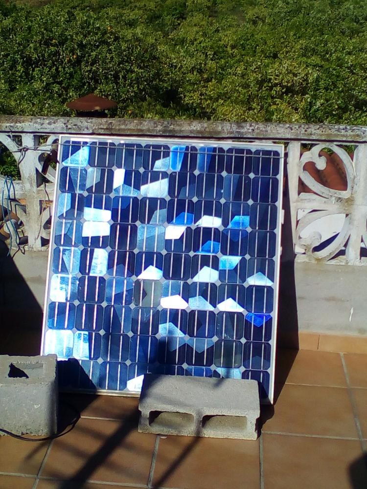

    Predeterminado Re: Ayuda para enderezar la instalación
    Cita Iniciado por Mixta Ver mensaje
    Si, yo siempre he dicho que son placas de 12 v.
    Pero dos tienen 72 células y una 108 células.
    Entonces me recomiendas mejor comprar un pwm que se pueda poner manualmente los v de entrada y salida, que sería mejor que el mío y quitar la placa esa redonda que junto a Pulsa en la imagen para verla en tamaño completo
Nombre: IMG_20160408_173822.jpg
Visitas: 157
Tamaño: 153,3 KB
ID: 14584 y 2 de 36 células al regulador de 12a o 30a viejo. Que la segunda opción del mppt.
    Tal y como tienes puesta esa placa, no te va a cargar prácticamente nada, pues parece que los bloques de hormigón le dan sombra y con solamente una célula a la sombra pierdes al menos la mitad de la producción (siendo de 72 células puede que una cadena de 36 células siga funcionando, pero la que sufre una célula a la sombra se queda en casi nada).
    También parece que la antena le pega algo de sombra.

    Perdon. Ya ya lo sé. Si está arrimada a la pared así para que no se caiga. Está desconectada. De colocarla claro no sería ese su sitio.
    Ahora para funcionar a 12V como hasta ahora.
    Muchas gracias el_cobarde eres muy amable.
    A simple vista se cuentan 72 celulas y en las pequeñas se cuentan 36 células. En esas de dos que tienen información de las pequeñas son muy viejas y no son tan explícitas 5A cada una y 50w tb ponía. Lo de 18V no venía x ningún sitio aunque al medirlas individualmente si daban eso. En otra de las pequeñas está sin especificar tomé 18V y sobre uno 4A.
    Cuando tenga el resto de información la pongo. Y mil gracias de nuevo

    Supongo que todas las placas son de 12 V aunque tengan más de 36 células. Antes se fabricaban (por ejemplo Isofotón) muchas placas de 72 células con dos series de 36 células en paralelo o incluso de 108 células con 3 series de 36 células en paralelo.

    En este caso, se podría conectar cualquier combinación de placas, todas en paralelo, tanto a regulador PWM como a MPPT.
    Para el regulador MPPT sería conveniente seriar placas (mejor rendimiento), pero hay que ver si las intensidades Imp cuadran ...
    En paralelo cualquier combinación, pero teniendo el mppt pierdo producción con el pwm. Pero para mejor rendimiento con mppt lo que tu dices seriadas porque desde luego el tracer 4210A con las placas en paralelo directamente no funciona, al menos a mi. Seriadas lo probé y si.
    Solo puedo seriar las que son del mismo Imp pues podría seriar las dos de 72 y luego paralelizar con las dos de 36 y luego paralelizar con las otras dos medio amorfas que tengo y se queda fuera la de 108 células. (stings de esos) ???
    La verdad que vaya chasco me llevé con la faenata que hice hacer porque yo estoy recuperándome y no puedo que fueran de Ump=18
    Son Marca Gamesa y en ellas pone 12V en la etiqueta de atrás y pocas especificaciones

    A ver si nos aclaramos:
    - Las 2 placas de "72 células" (que en realidad son de 36c) en serie dan 180Wp / Ump=36V / Imp=5.0A
    - 2 placas de 50Wp (supongamos que son de 36c) en serie dan 100Wp / Ump=36V / Imp=2.8A
    Pues haces 3 strings ("strings" son grupos seriados): Un string (90Wp + 90Wp) y dos strings (50Wp + 50Wp)
    Los 3 strings en paralelo al Tracer 4210A ---> 380Wp / Ump=36V / Imp=10.6A
    ... y se queda fuera la de 108 células
    La placa con 108 células, que parecen ser 3 grupos de 36c en paralelo, la puedes conectar con un regulador PWM a la misma batería. Asi al menos obtendrías un 75-80% de la potencia nominal de esta placa.
    Por ejemplo, si la placa con 108 células fuera de 180Wp, tendrías unos 500Wp reales en placa.
