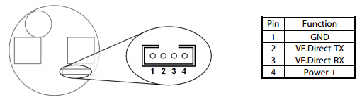

    El conexionado es éste, la figura de la izquierda es la parte posterior del BMV y el cuadro de la derecha son los pines de conexión del FTDI (también son aplicables para arduino).
    Diagrama de conexionado

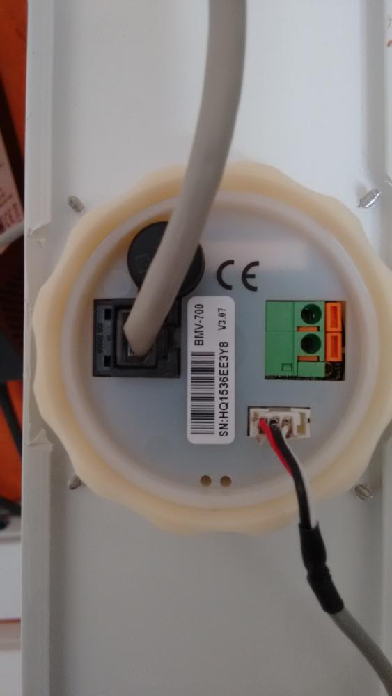

    Éste es el conexionado de la parte trasera, no te fijes en el código de colores de mis cables porque es un conector de cd a tarjeta de sonido que tenía por ahí.

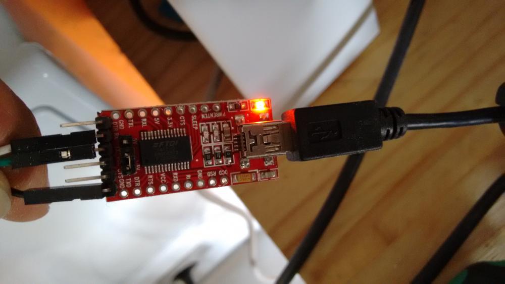

    Conectado a los pines correspondientes y funcionando

    Yo en su día, utilicé una cable adaptador como este.

    Ahora estoy pensando en conectarlo a un Arduino, y ojo, el BMV trabaja a 3,3v y el Arduino a 5v, con lo que cuesta el cacharro no es cuestión de hacer experimentos.
    En la conexión anterior al USB (que también trabaja a 5v), sólo tenía conectado el GND al monitor.
    Lo mejor es separar las tensiones con un convertidor de voltaje ttl, esa plaquita sólo vale unos céntimos y aporta seguridad.
