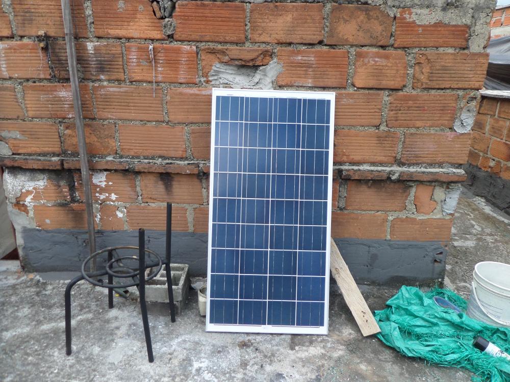

    he instalado 2 paneles de 130W en paralelo, con 7.22A cada 1

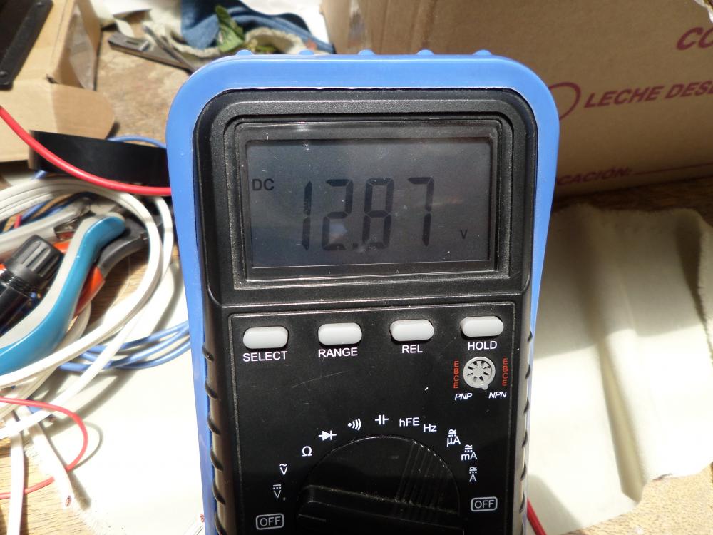

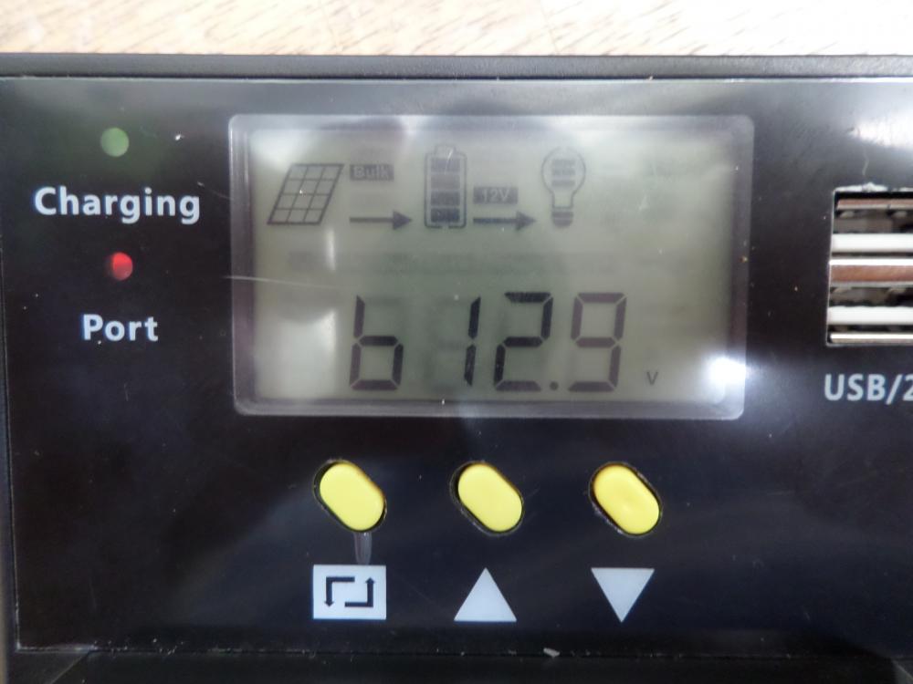

    antes de conectar los paneles al regulador tienen una lectura de 20VDC, ademas tengo 2 baterias de 12V a 100Ah cada 1, las he conectado en paralelo para sumar las corrientes, tengo 12 a 200Ah, he conectado el los paneles hacia el regulador, y las baterias, pero al encender el regulador evidencia una lectura de 4.7 VDC y el mensaje bateria baja, pero al medir el voltaje de las 2 baterias con el multimetro envidencia una lectura de 12.87 VDC.
    y el inversor de 2000w tiene la opcion de medir el voltaje y los watts, ayer 19 de marzo 2016 coloque una nevera de 200w, trabajo toda la noche.
    he colocado el inversor en modo en watt para evidenciar el consumo, y registra lectura entre 150 a 180W, luego lo colocado en modo para envidenciar el voltaje, y registra lectura 12.37Vdc.
    adjunto las imagenes, la pregunta es el regulador es el que esta fallando o hay que reemplazarlo?

    Parece regular cascado... Ese modelo en concreto de regulador chino es de todo menos fiable...
    Igual simplemente está "descalibrado", pero dudo que tengas forma de calibrarlo.

    130W y 7.22A da 130/7.22 = 18V, lo que coincide con tu medición de 20V (los 20V serán en circuito abierto). Los paneles parecen no tener problema.

    ... el regulador evidencia una lectura de 4.7 VDC y el mensaje bateria baja ...
    El regulador marca b4.7V o 64.7V - la primera letra podría ser una "b" (de "battery") o un 6. Las dos opciones son dispares.

    ... el inversor de 2000w ... coloque una nevera de 200w ... y registra lectura entre 150 a 180W ... registra lectura 12.37Vdc.
    El inversor parece funcionar bien.
    Efectivamente, el regulador parece fallar - o marcar mal. Es chino barato, pero debería funcionar. Intenta conectar sólamente la batería, sin los paneles. A ver lo que marca el regulador.
    Si no consigues que funcione, te compras uno nuevo. Son baratos.

    Mira que no este midiendo en modo SOC como hacen algunos Steca.

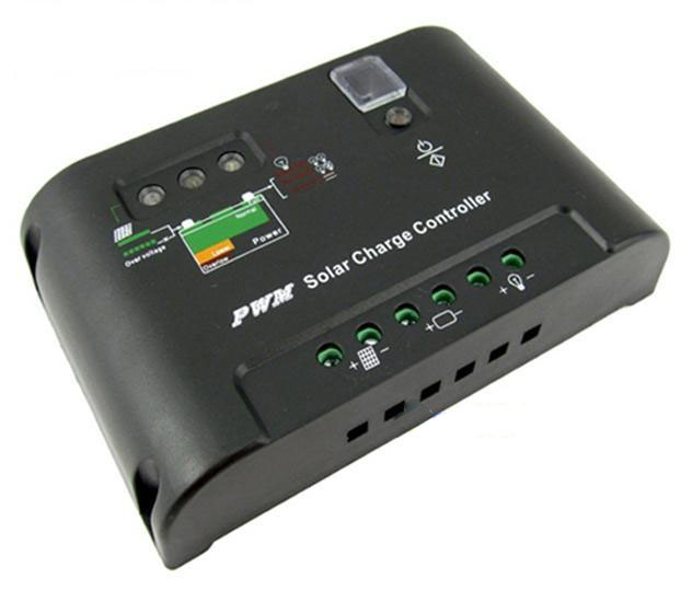

    ante todo gracias por sus apreciaciones en ayudarme en el falla del regulador solar, voy a usar otro tipo de regulador de 30A tipo PWMfalla en regulador solar-regulador_para_p_52372f3f73ced.jpg
    cunado el regulador enciende con la letra b 4.7V, cuando instale mi primer sistema de 12V a 90w utilice un regulador 8A marca pacco, el sistema lleva 4 meses y no me ha presentado falla alguna.

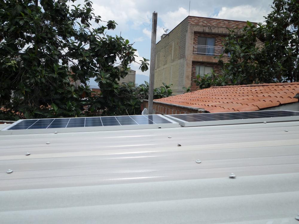

    a hora mi meta es unir el sistema de 260w con el sistema de 90W, para tener un sistema de 350W, asi conectar una nevera de 46 Ltrs y una bomba sumergible tipo lapaciero para un pozo de 2 mts de agua limpia, la bomba se utilizara por un tiempo de 20 minutos por cada 4 dias de la semana.

    compañeros me gustaria informarle que en el dia de hoy he probado el regulador conectando solamente las 2 baterias y para mi sorpresa mireb por ustedes mismos falla en regulador solar-sam_1417.jpg, luego conecte el cable de los 20vdc que vienen de los 2 panales, pero no he conectados el inversor hacia las baterias, voy a esperar 3 horas para que carguen las baterias y luego colocar una carga.
    pero este regulador es muy chistoso el dia 19 de marzo me presento fall y hoy 21 marzo amanecio bueno lo dejare en prueba y les estare comunicando amigos del foro
