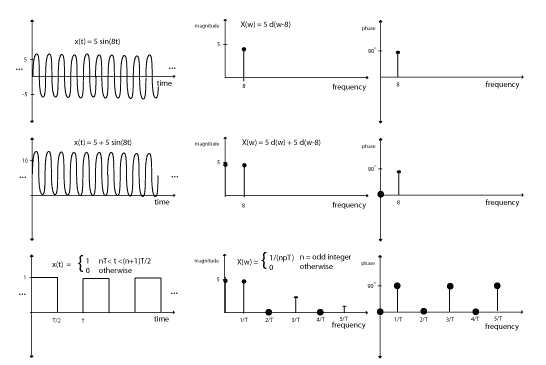

    En realidad, en alterna hay más pérdidas en los cables que en continua, y esto es debido al efector pelicular, o efecto piel. Lo que ocurre es que no es lo mismo las pérdidas a 50 Hz, que a 25KHz, o a 800MHz.
    Cualquier fuente conmutada, o convertidor DC-DC (entre ellos nuestros inversores, o los reguladores de carga que modulen PWM)están bobinado con "Hilo de Litz" que son muchos hilos paralelos. Aunque tengan la misma sección que un único hilo de mayor diámetro, la resistencia es menor.
    Todo esto independientemente de que en alterna podamos transformar tensiones, para tener menos consumo en los conductores manteniendo la potencia, pero eso es algo que todos tenemos en mente ya.
    Entiendo que hay equipos que no filtren a la salida del variador de frecuencia, y las componentes de radiofrecuencia sean altas, de ahí que no aconsejen que el cable supere X distancia.
    En mi trabajo, las lineas de transmisión (los cables coaxiales) en realidad son huecos, porque a parte de que por el centro del conductor "no circulan corrientes", es una pérdida de dinero en material que no se usa, y además incluso genera pérdidas.

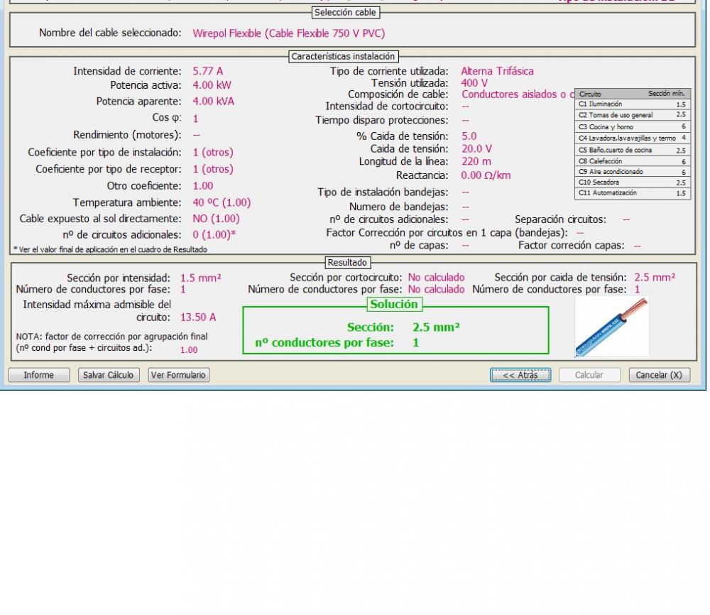

    El programa gratuito PrysmiTool te hace los cálculos y te recomienda el cable según REBT y el tipo de instalación del cable con los factores de corrección de las normas UNE. Para Almería mejor usar 45ºC de temperatura ambiente que 20ºC para la conductividad del cable
    Gabriel 2015 Invitado
    Predeterminado Re: Caída de tensión en corriente alterna frente a corriente tzcontinúa
    Claro que es bueno, mira jejejeCaída de tensión en corriente alterna  frente a corriente tzcontinúa-sin-titulo.jpg

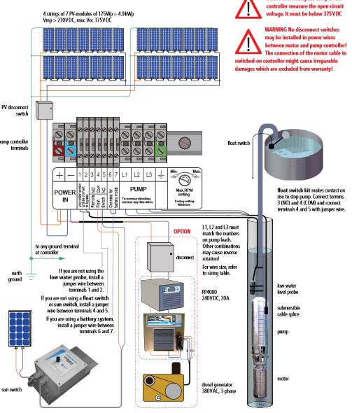

    Por diversas razones largas de explicar, no puedo poner el variador en la vertical de la bomba. Tengo que ponerlo a 100 m de la boca del pozo, junto a las placas, lo que hace un total de 220 m de manguera eléctrica desde el variador a la bomba. Si te he entendido bien Gabriel, si pongo la bomba Lorentz, que va en continua, necesitaría 220 m de manguera de 16mm x 4 (la bomba de Lorentz lleva 4 conectores, trifásico para la corriente y monofónico para el tierra). Y si pongo una bomba trifásica a 380V, necesito 220 m de manguera de 2,5mm x 3. ¿Es correcto?
    2j_
    2j_ está desconectado Forero
    mar 2016
    Madrid-Almería
    449

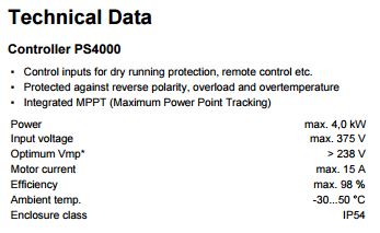

    Hola:
    según los catálogos
    Nombre:  Controller ps4000.JPG
Visitas: 3944
Tamaño: 23,3 KBNombre:  sistema ps4000.JPG
Visitas: 4679
Tamaño: 31,0 KB
    la intensidad máxima a motor es de 15A y la tensión mínima nominal 168V
    Caída de tensión en corriente alterna  frente a corriente tzcontinúa-cable-dc-ps4000.jpg
    el cable de 16mm2 al 5% de caída de tensión

    Cita Iniciado por eljobito Ver mensaje
    Así es. La toma de tierra de la propia bomba trifásica la puedes poner con una pica en las cercanías del pozo. Saludos.

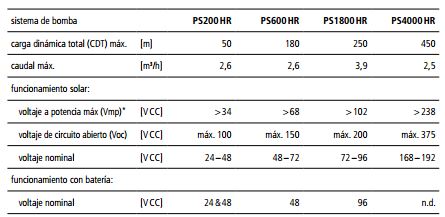

    Esto son sistemas trifasicos?
    sistema de bomba PS200 HR PS600 HR PS1800 HR PS4000 HR
    voltaje nominal [V CC] 24 & 48 48 96 n.d.
    extracto de la pagina Lorentz
    Mhmmmm, donde esta el bombeo con trifasico?
    Cita Iniciado por RHE Concept Ver mensaje
    jose maria
    No mezcles cosas, ese voltaje nominal que pones viene bajo el criterio "funcionamiento con baterías". Para la PS4000 el voltaje de salida son 168 V - 192 V.
    La verdad que no entiendo cómo funcionan las bombas Lorentz, parece ser una mezcla de corriente continua y trifásica, pues del controlador a la bomba salen 4 cables, si fuera de corriente continua pura y dura, sobraría al menos uno (puesto que uno se usa para la tierra). Pero según mi experiencia funcionan muy bien, rinden ya con poco sol y sacan siempre al menos lo que promete el estudio hecho por el programa de cálculo que ofrecen.

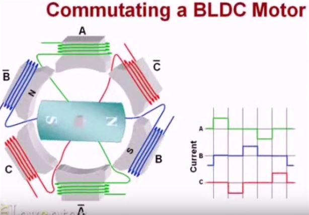

    Caída de tensión en corriente alterna  frente a corriente tzcontinúa-ps4000.jpg
    El nombre de motor de continua sin escobillas engaña, es muy similar a un motor trifásico pero excitado por pulsos desfasados en vez de señales senoidales desfasadas y con un imán permanente. Evidentemente al ser pulsos hay frecuencias muy altas al pasar ese pulso al dominio de la frecuencia en comparación con los 50Hz del motor trifásico senoidal

    gráfica tiempo-frecuencia de senoidal y pulso
    Caída de tensión en corriente alterna  frente a corriente tzcontinúa-tiempo-fecuencia-senoidal-pulso.jpg

    No veo yo que sea engañoso. El motor es de continua y como bien dices, con el regulador electrónico, va metiendo pulsos por polos. Eso mismo, tal y como aparece en el esquema, no se podría hacer con un motor de alterna de no muy baja potencia.
    RHE Concept Invitado
    hola señor,
    segun definicion te explico:
    En ingeniería, un valor nominal es aquel para el que está diseñado el aparato, pieza o instalación, pero que puede no coincidir exactamente con el valor real.
    Por ejemplo; la electricidad doméstica en la Unión Europea es nominalmente de 230 V, pero está permitido que varíe un 10%. En Norte América, el voltaje nominal es 120 V, con variaciones permitidas desde 114 V a 126 V (±5%). En general, los dispositivos eléctricos están diseñados para trabajar a un voltaje nominal, el cual representa una banda de posibles voltajes reales, factor de potencia y formas de onda de AC.
    Cualquier aparato que EMULA un funcionamiento, indica que su origen es el que es y se adapta para otro cometido, que quiero decir?
    1º que Lorentz es continua
    2º que yo empleo bombas trifasicas estandar
    3º que la limitacion de las caidas de tension en continua limitan el rango de trabajo
    4º que no podras dudar que siempre tendra mas rendimiento a igualdad de motor uno de alterna ( solo por rpm)
    Que si que Lorentz trabaja en trifasico , pero a 63V !!! que es diferente.
    Por lo tanto , una bomba en alterna estandard
    1º menos titulo en cableado
    2º mas distancia
    3º menos campo solar
    4º mas profundidad
    5º mas caudal
    6º mas barato
    7º duracion del material superior
