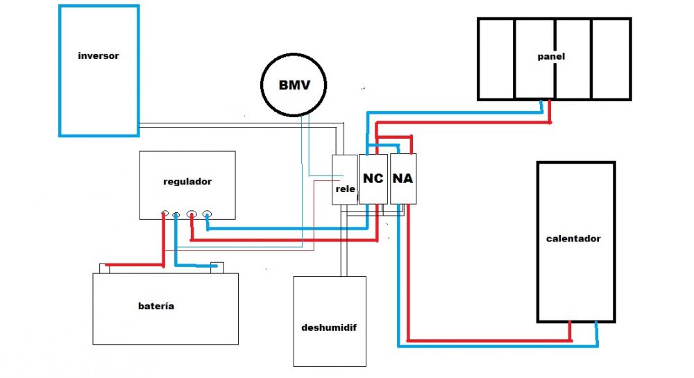

    Solucionado.
    Al final puse una base de carril DIN Finder 96.02 con un relé Finder 56.32.9.012.0040
    Va como la seda, el positivo de la batería conectado directamente al relé y el negativo pasado por el monitor, el cuál está programado para que cierre contacto al llegar al 100% y lo abra al llegar al 99%.
    Como curiosidad la base tiene dos entradas, una normalmente abierta y la otra normalmente cerrada, por lo que se puede utilizar como mejor convenga.

    Los 20A a 12v que consume el deshumidificador no dan para nada, a nada que esté el día soleado, el BMV llega al 100% a las 12:00 y pasa al 99% a las 19:00 y sigo desperdiciando mucha producción. Estoy pensando lo siguiente:
    Aprovecho la salida AC del relé (la que abre la alimentación al deshumidificador) para que al mismo tiempo me abra un contactor NC de 25A (que utilizo para dar entrada de los paneles al regulador) y a la vez me cierre otro contactor NA para desviar los paneles de la entrada a regulador directos a una resistencia de 1500w de un termo de 80 Litros.
    Algo así.
    Activar/desactivar una linea AC a través monitor BMW-esquema-instalacion.jpg
