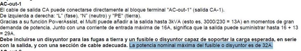

    Ya, aunque sea grande tengo los magnetotermicos de linea, que son de 10A. Aparte, en el manual del inversor pone que es recomendable colocar magnetotermico hasta 32A. Asi que no se si ese podra ser el problema. ¿ A vosotros os pasa lo mismo con el incersor?

    Adjunto párrafo del manual de mi inversor acerca de capacidad máxima del magnetotérmico (32A, que es la que tengo).

    Poner un termico grande solo sirve como interruptor no como proteccion.
    debes prestar atencion al cableado del Neutro de los magnetotermico.
    Seguramente siempre sera mas rapida la respuesta electronica del inversor que la de la mayoria de termicos del mercado.
