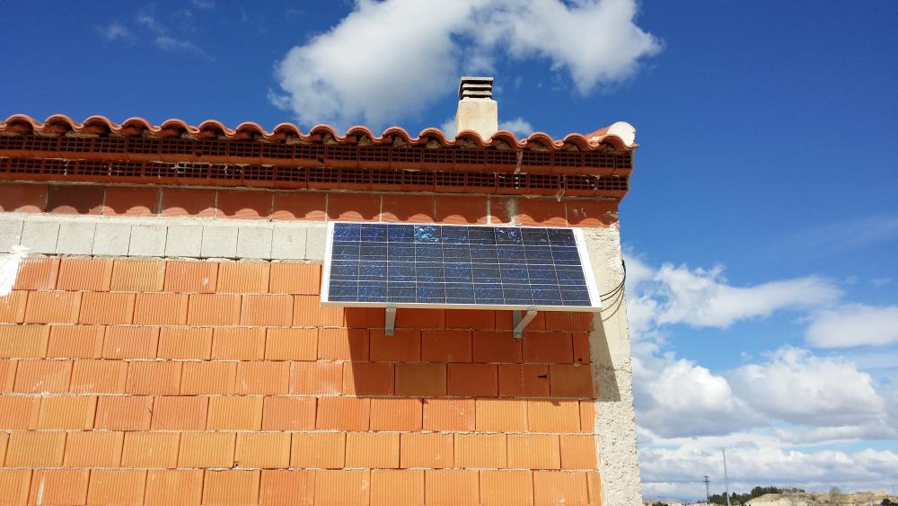

    Os describo por encima mi instalación.
    Panel solar 12v 140w. Orientado sur con 30 grados inclinación. Soporte casero.
    Distancia a regulador 2,5 m cable seccion de 6mm.
    Regulador PWM de 30A con distancia a baterias de 2,5m cable de 6 mm.
    Inverser onda modificada de 1500w, reales 900w chino. Con cables de 35 cms hasta baterias de 8mm.( Estos cables venian con otro inversor viejo mas grande...)
    Baterias, 3 en paralelo de coche de 70a cada una....ya usadas, vamos a media vida, conectadas con cable de 16mm de unos 35cm cada uno.
    Consumo: 6 luces de Led de 11w cada una, solo los fines de semana y lo justo y necesario para pasar una noche, cargar algun movil, y hacer funcionar una bomba de agua de 0,5 cv.

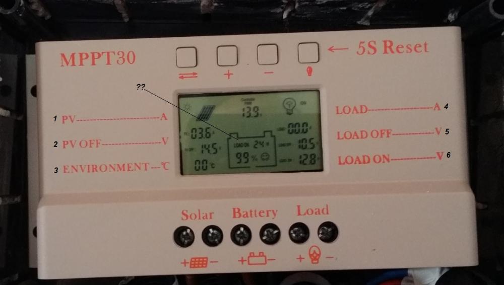

    Una vez que os he presentado mi proyecto chapucero como digo yo...os comento la duda.
    Es sobre la configuracion del regulador. Cuales son los parametros ideales que debo dejar, ya que el manual viene todo en ingles y no tengo ni idea de como dejarlos. Por favor alguno puede decirme, si conoce este regulador, cuales son los valores que debo dejar en cada uno, y que significan por favor.
    No entiendo bien ninguno de los 6 puntos que he marcado y lo de 24h....Echarme una mano para que pueda dejarlo bien dentro las limitaciones que tienen los pwm... un millon de gracias.

    Sin el manual no te lo puedo asegurar, pero asi a voz de pronto yo diría que los parametros son:
    1 - Amperios que están entrando desde placas a batería
    2 - Voltaje "Bulk". Es el voltaje hasta el cual el regulador hará "subir" a la batería. Cuando lo alcance debería empezar la fase "Absorción", donde manteniendo ese voltaje se van reduciendo los amperios, para finalmente pasar a la fase "Flotación". Aunque no se si este regulador soporta las 3 fases, diría que no y que todo el rato va a bulk, pero habría que verlo.
    3 - Temperatura ambiente. Supongo que necesita una sonda externa, que no lleva termometro interno, y no te marca nada. Se usa para compensar voltajes en función de la temperatura de batería. Para tu instalación tan pequeña no tiene mucha importancia.
    4 - Amperios que está consumiendo la "carga" que tengas conectada a los terminales de "Load".
    5 - Voltaje de corte por batería baja, a partir del cual desconecta lo que haya conectado en "Load"
    6 - Voltaje de recuperación de salida Load. Despues de que haya cortado por batería baja, no conecta la carga hasta que la batería vuelva a alcanzar ese voltaje.
    24h - No estoy muy seguro de que significa... Puede ser que la carga de Load esta puesta para funcionar 24h (mientras este dentro del rango de voltajes), pero habría que ver el manual. Algunos reguladores similares llevan una especie de timer de desconexión de la salida Load (como una farola, en plan cuando se haga de noche conecta la salida, y espera 1,2,4,8h, etc y desconecta la salida).

    Muchas Gracias, ha sido de gran ayuda por supuesto.....ya tengo mas claro todo menos lo de la carga de bulk...ya que no se que voltaje poner, pero bueno...con lo que me has explicado de lujo...ya se mucho mas sobre el tema.
    Un millon de gracias
