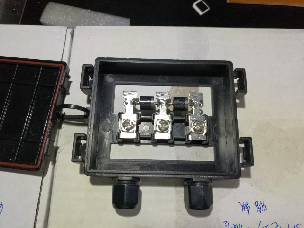

    Hola, soy nuevo en el grupo, a la vez nuevo en el tema de sistemas foto voltaicos, quisiera solicitar su ayuda con una pregunta.
    Podrían indicar la forma de como hacer el conexionado de las "Solar Junction Box" ?
    Gracias de antemano.
    Miniaturas adjuntadas Miniaturas adjuntadas Ayudas con primera instalación fotovoltaica aislada-img_20160314_152333.jpg

    el plus a la derecha, y el negativo a la izquierda
