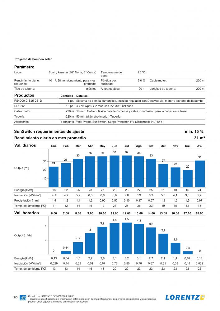

    Tengo un nuevo sondeo en una finca de olivos con alrededor de 3 l por segundo. Me han hecho un estudio para instalar una bomba Lorentz PS4000 C-SJ5-25, con paneles Rec265. El sondeo tiene 120 m de profundidad. El nivel del agua está en torno a los 85 m. Pienso ellevarla a una balsa que está a 120 m de distancia y 15 m elevada sobre la boca del pozo. Los paneles estarían a unos 60 m de la boca del pozo. Necesito extraer entre 20 y 30 m cúbicos día. Y me han presupuestado 18 paneles de 265, que me parece un tanto exagerado.
    Agradecería vuestros consejos y sugerencias.

    Si te han pasado el estudio de Lorentz y ves que en el salen esos litros, saldrán esos litros. Quitale la cabecera con los datos de empresa y ponlo para echarle un ojo.

    Por aclarar algunas cosas. La finca es muy grande y montuosa, más de 200 has. Y los olivos unos 3.000, están situados en diversas parcelas muy distantes unas de otras. Todas estas parcelas están unidas por gomas de riego. Pero del pozo a la última parcela hay aproximadamente 1800 mts de tubería de riego. Por ello he descartado el riego directo, aunque el pozo está situado en la parte más alta de la finca y el riego podría hacerse por gravedad. A 120 m del pozo tengo una balsa de aproximadamente 1 millón y medio de litros de cabida. Y salvo que esté equivocado creo que la mejor opción es llevar el agua del pozo a esa balsa y desde ahí regar por gravedad.
    En cualquiera de los casos el bombeo estará siempre conectado y funcionando. Yo por la finca sólo voy los fines de semana y alguna vez entre semana. Por eso necesito algo con un mínimo mantenimiento. Si fuera riego directo sin la balsa, tendría que dividir el riego por sectores e ir abriendo y cerrando llaves una o dos veces por semana. Y con lo complicado de la distribución de los olivos en la finca sería muy difícil calcular la bomba que necesito, la presión de trabajo, etc.
    Mi idea es extraer entre 25 y 30 m³ diarios con la menor inversión posible en bomba y placas.

    Ahora os mando un croquis y el estudio de Lorentz.
    Croquis
    Croquis.pdf
    Estudio

    7º Las curvas que me has pasado son muy bonitas, pero no tienen en cuenta la climatologia, nubes, lluvia, etc.
    Acaso ves el sol si hay nubes?, creo que no, las curvas tampoco.
    8º Nosotros te garantizamos los caudales cada dia, los demas ? no creo.

    En las gráficas se ve que el sistema está funcionando TODO el tiempo que hay sol, con un caudal de extracción variable, que a mi no me gusta nada de nada.
    Es un sistema novedoso, pero eso no asegura que sea fiable con el tiempo.
    Por lo que cuesta el motor, que costará una pasta, seguro que tienes otras posibilidades, con bombas que sólo funcionen unas horas a la velocidad nominal.

    Hola Gabriel. Perdona, pero hablas del sistema de bombeo de Lorentz como de algo novedoso y poco probado cuando se supone que en este foro los sistemas de bombeo directo de Lorentz y Grundfos son de sobra conocidos y están probados y contrastados. Yo de hecho tengo una bomba Grundfos en otro sondeo con menos agua funcionando desde hace seis años de manera ininterrumpida y sin dar un solo problema. Pero ahora tengo este otro sondeo con más agua y quiero una bomba más potente. Y como he dicho anteriormente quiero un sistema con poco mantenimiento, porque no puedo ir mucho por la finca. Solo que necesito ayuda para hacer un correcto dimensionado del proyecto. Y si alguien conoce un sistema de bombeo directo sin baterías mejor que el de Lorentz o Grundfos, estaré encantado de conocerlo y dispuesto a aprender. Por eso he pedido consejo.
