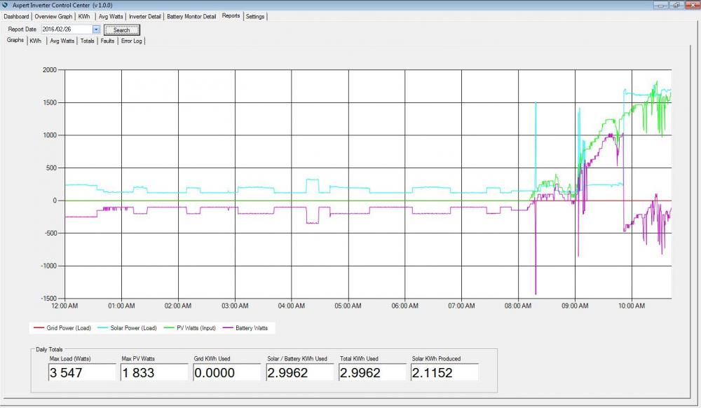

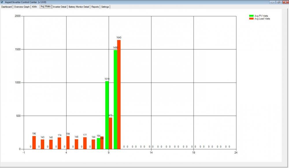

    Muy buenas!! Como lo prometido en el otro hilo, aquí os dejo los detalles del flamante programita que computa todos los datos de nuestras instalaciones con los Mpp Solar PIP serie 4048 y conocido por otros nombres también.
    Pues finalmente tengo los dos PIPs en paralelo funcionando un mes, pero me faltaba algo para ver como funcionan ya que la basura de WatchPower no ayuda. Desde octubre tenia instalado el Mpp solar patrol del compañero italiano, pero este no funciona con inversores en paralelo y tampoco tiene nada de gráficos y los datos lo salva en un excel.
    Ahora con el AICC tengo todos los detalles del los PIPs al momento(y con el TeamViewer móvil perfecto), se pude integrar con PVOutput y EmonCMS.
    El desarollador del programa Jaco es Sudáfricano y por eso cuando instalen el programa necesitan poner la configuración regional y de idioma del Window a Ingles - República de Sudáfrica porque si no los valores de voltage se multiplican por 10...
    Lo tengo en un portátil con Intel atom y 1gb de memoria y funciona bien, la otra cosa es que el ordenador tiene que tener el .Net 4.5 o arriba para que rule el programa.
    Pues no se mas lo que decir, estoy super contento con el funcionamiento y demás. A sí, el programa para que funcione al 100% necesita tener datos de un BMV - 702 porque como es my caso si usamos un cargador externo a los del PIP no sabe cuanta energía entran en las baterías y también los PIP tienen el control de nivel carga de las batería basado en el voltage y como sabéis no significa nada con consumo!
    Ultima cosa, pero también muy importante el: Jaco ha estado trabajando en el programa mas de dos meses y su idea era venderlo por una módica cantidad de €30 - €50, pero al final decidido poner el código fuente y el programa a open source. Digo si os gustáis y usáis el programa podríais hacer una donación al tiempo que ha invertido Jaco al crea el programa y quizás se anima a hacer una nueva version con nuestras sugerencias. Digo si Victron quiere €70 por el cablecito USB una donación de $30 no esta mal para tal programa...

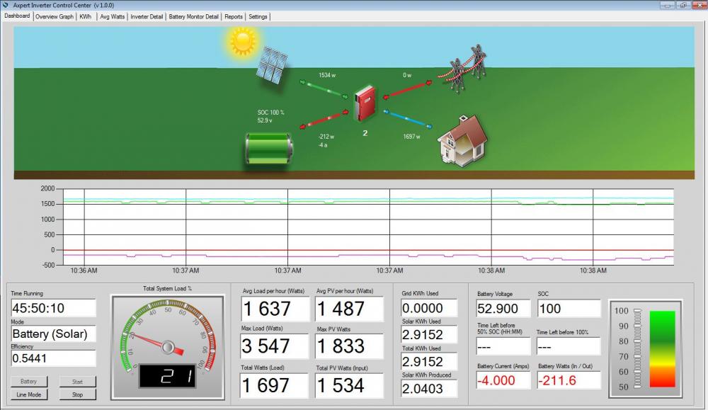

    Y unos cuantos pantallasos!!!!
    Vista principal:
    AICC - Axpert Inverter Control Center - Mejor Software para nuestros Inversores PIPs / Axpert-dashboard1.jpg

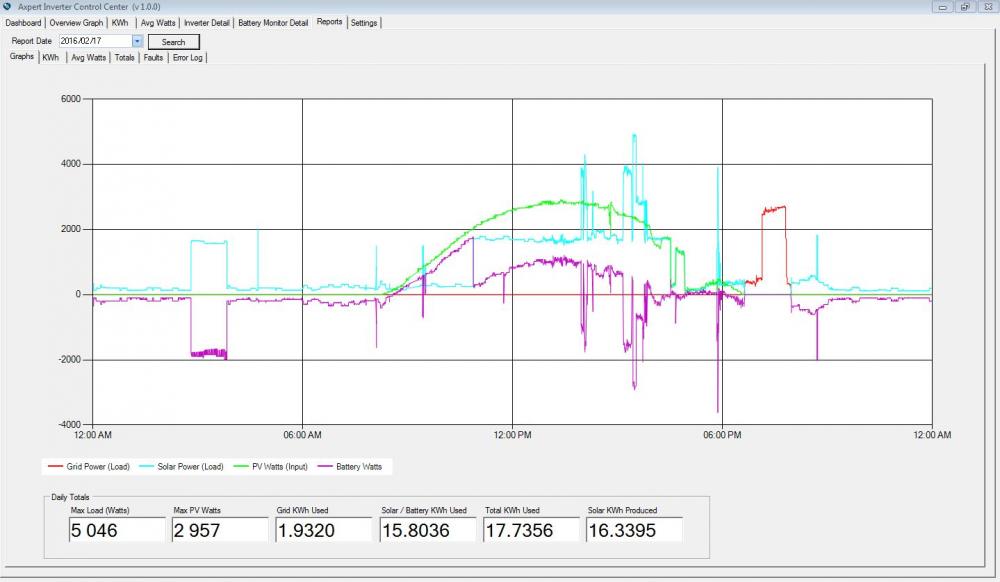

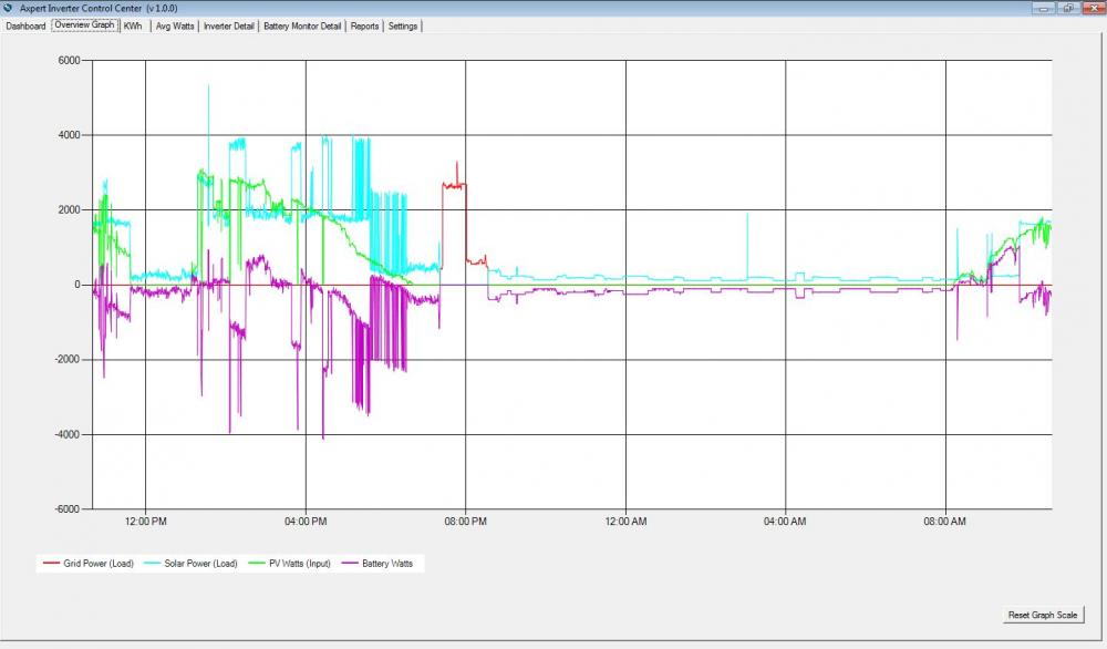

    Gráfico ultimas 24 horas:
    AICC - Axpert Inverter Control Center - Mejor Software para nuestros Inversores PIPs / Axpert-overview.jpg

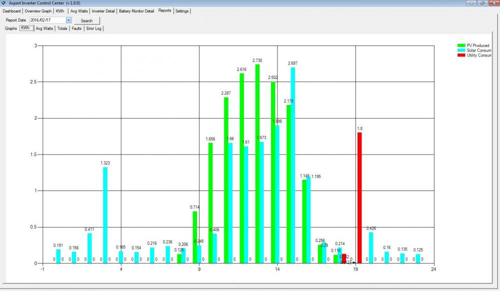

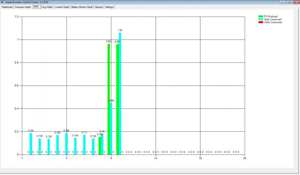

    Kwh:
    AICC - Axpert Inverter Control Center - Mejor Software para nuestros Inversores PIPs / Axpert-kwh.jpg

    Informe Gráficos:
Nombre: REPORTS GRAPH.jpg
Visitas: 519
Tamaño: 64,5 KB

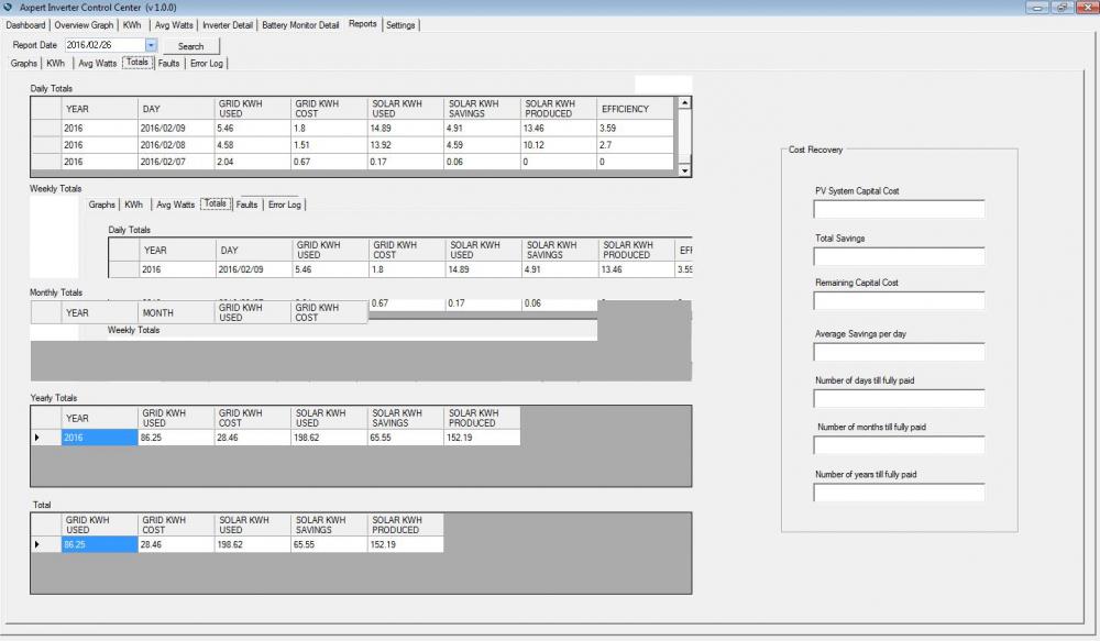

    Totales:
    AICC - Axpert Inverter Control Center - Mejor Software para nuestros Inversores PIPs / Axpert-reports-totals.jpg

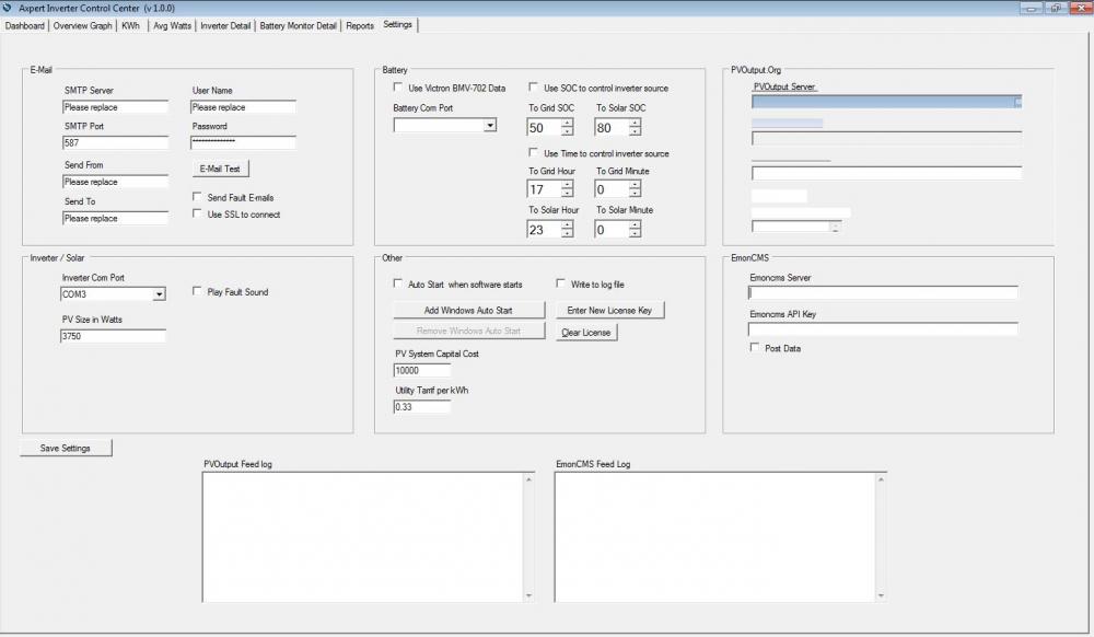

    Ajustes:
    AICC - Axpert Inverter Control Center - Mejor Software para nuestros Inversores PIPs / Axpert-settings.jpg
    Grafico mejor día hasta ahora:
    AICC - Axpert Inverter Control Center - Mejor Software para nuestros Inversores PIPs / Axpert-1702-graph.jpg
    Y Producción del mejor día:
    AICC - Axpert Inverter Control Center - Mejor Software para nuestros Inversores PIPs / Axpert-1702-kwh.jpg

    Configuracion del ICC:
    Vease como integra sistemas Cloud como el emoncms y el pvoutput. Tambien es posible llevar los datos a un emoncms local en la propia PI y de ahi replicarlos al Cloud o hosting preparado q tu quieras para acceder desde cualquier parte del mundo.
    Tambien integra MOSQUITTO como servidor para disponer de los datos de la instalacion como quieras.
    Y en la parte de control pues lo que he dicho antes....puedes controlar el modo de trabajo del inversor o cluster de inversores en base a valores de SOC proporcionados por un Victron BMV700 conectado a la PI.
