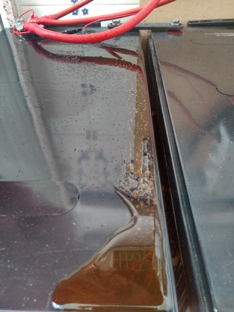

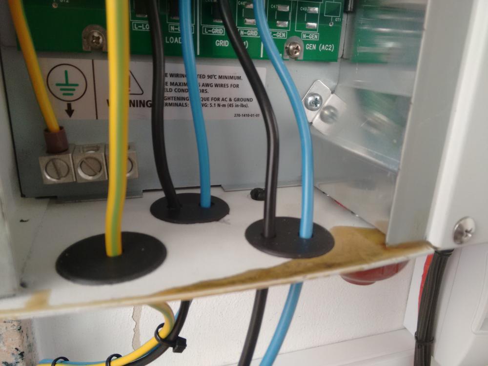

    Predeterminado XANTREX 4548 CON 10 DÍAS DE USO ¡¡¡¡¡
    Utilizado 10 días contados y sin apenas darle trabajo.
    Una de las ultimas unidades disponibles con el consiguiente descuento...
    Llego a casa y me encuentro este plan con un fuerte olor.
    Si es un condensador gordo y ha chorreado por la circuitería menudo desastre...
    ¿Me lo deberían de cambiar por otro sin reparar?

    No has visto de donde viene? Parece un condensador.........si.

    De uno o varios condensadores de la placa de potencia.
    Ahora mismo estoy que exploto....
    Con la ilusión que tenía en tener un inversor decente.
    El tema tiene guasa pero de momento no quiero hablar más de la cuenta.

    No soy profesional, pero ya te digo que es la placa de potencia que va llena de condensadores electrolíticos y desprendieron ese líquido oscuro. Mi casa todavía huele a podrido.
    Alguno reventó y otros a punto estuvieron. Todo eso trabajando con poquísima carga.

    Hola Francesc.
    No te preocupes pues no has sido el único en recomendarlo y no he conocido a nadie que no lo recomiende.
    En el mayorista donde entregué el equipo para la revisión me comentaron que son pocos los Xantrex que entran. Muchos menos que por ejemplo Victron.
    Mi problema tiene mas que ver con una mala praxis que con un equipo defectuoso (espero estar equivocado).
    Era la ultima unidad del mayorista y me la llevé con descuento y sorpresa....
    De momento voy a seguir manteniendome prudente a pesar de haber estado en peligro la integridad de mi casa, porque el desastre podía haber sido gordo.
    Yo a todo esto y con el equipo nuevo.
    ¿Estoy obligado a aceptar una reparación? ¿No puedo resolver el contrato de venta por un defecto grave en el Equipo?
    Desde luego ese equipo no lo quiero.
