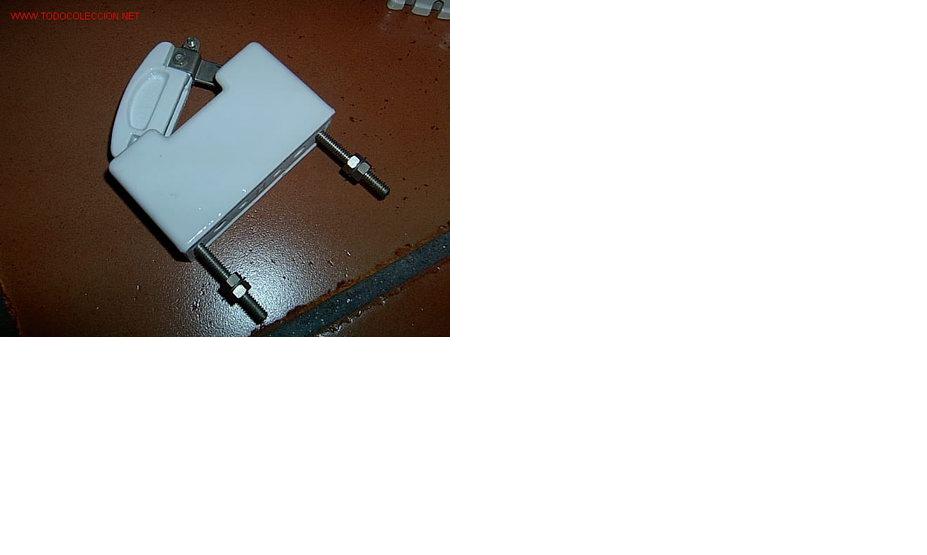

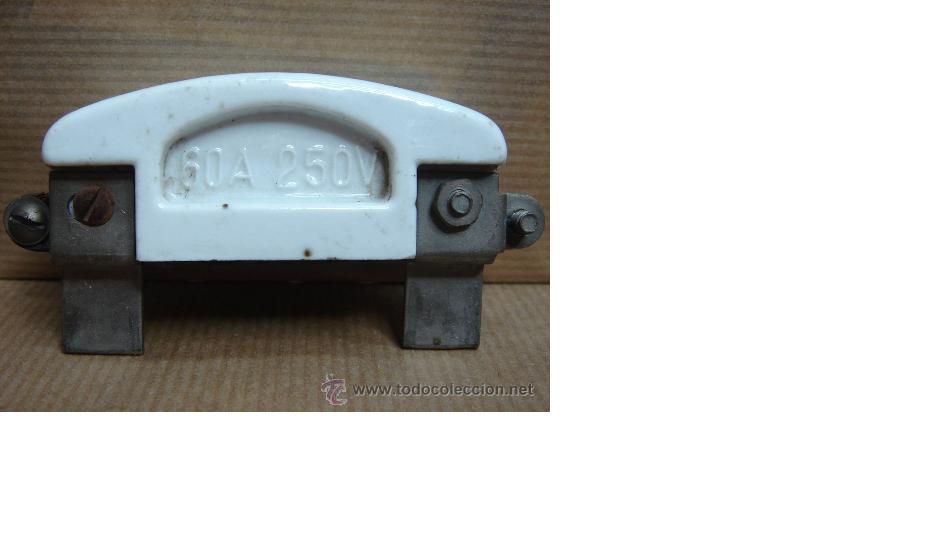

    Predeterminado Re: Fusible y porta fusible derretido
    Estos son los buenos. Se podrían calentar, como todos, pero lo que es derretirse....nanani
    Le enrollabas el cable "a ojo". Cada pelo de cobre, 3 A. 60A...20 pelos. Y ha funcionar...
    Miniaturas adjuntadas Miniaturas adjuntadas Fusible y porta fusible derretido-fusible2.jpg   Fusible y porta fusible derretido-fusible.jpg
    Estos son los buenos ... Le enrollabas el cable "a ojo". Cada pelo de cobre, 3 A. 60A...20 pelos. Y ha funcionar...
    Vaya recuerdos que despiertan estas fotos. Cuando era niño, esto eran los fusibles en toda la casa, a 110Vac. Me gustaba mucho ponerles pelos de cobre. Y varias veces al día se cortaba la luz en toda la zona ...
