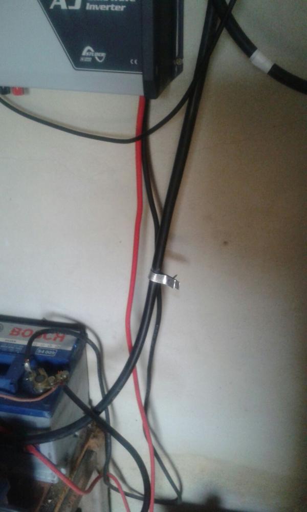

    gracias por vuestro tiempo. a ver si pongo una foto y me explico mejor.
    lanza1 está desconectado Forero
    ene 2014
    alicante
    69
    Predeterminado Re: poner un magneto o seccionador para Dc
    Hay en los cables que subenal inversor quiero poner el magneto

    Mira a ver si averiguas la sección del cable, para decirte que magneto le corresponde.

    Ok. Ya te lo diré cuando vaya. Que no vivo cerca.
    Gabriel 2015 Invitado
    Yo diría que es de 6. Automático de 32 A. Y si tienes aprecio por el inversor, fusible de 32 A, mejor.

    Ok o sea pongo un magnetotermico de 32A bipolar. Dc y sobraría.
    O AC, para eso valen igual
    Ok.gracias
    Pondré uno de Dc que lo tengo más fácil adquirir.
