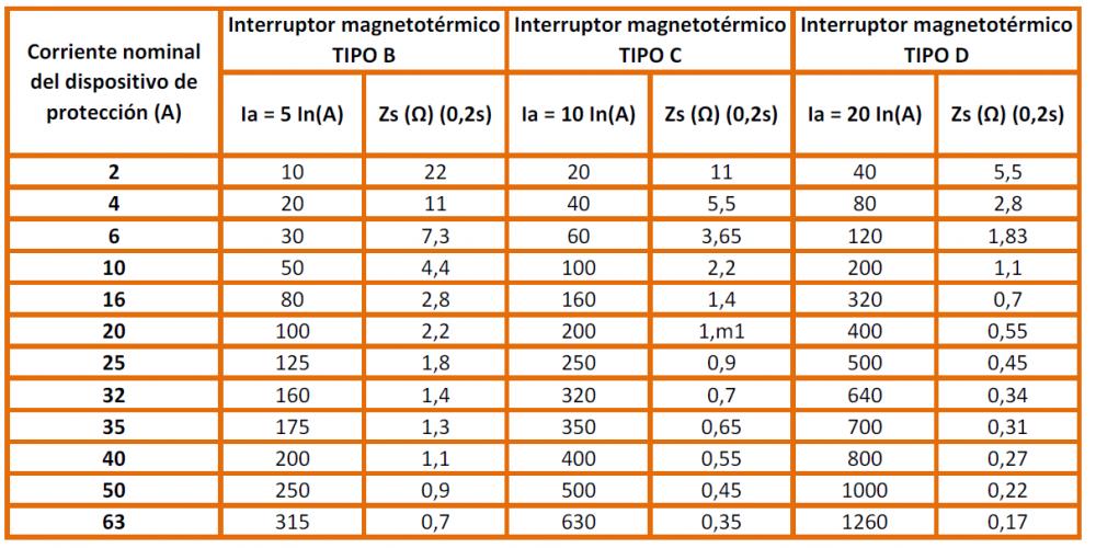

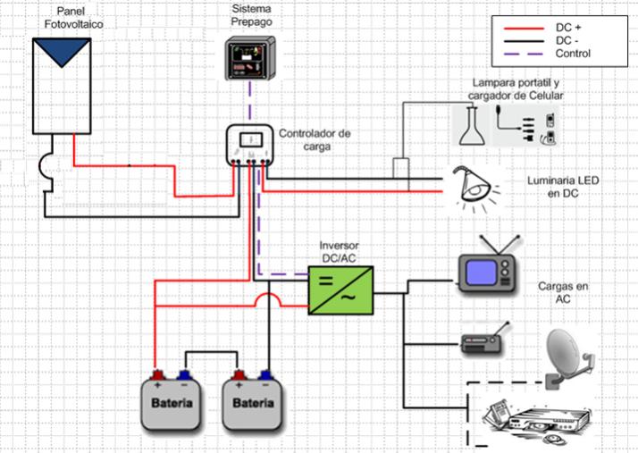

    El Proyecto va encaminado ha cubrir las necesidades energéticas de las viviendas en zonas aisladas de la amazonia ecuatoriana, adjunto una imagen del modelo que se requiere instalar, me preocupa que los equipos se puedad dañar por no existir protecciones en corriente continua, por la invertir que representa instalar un SFV individual por usiario coste USD 4800.
    Como realizar el dimensionamiento de los interruptores termomagneticos en corriente continua.. existen tablas, procedimientos.

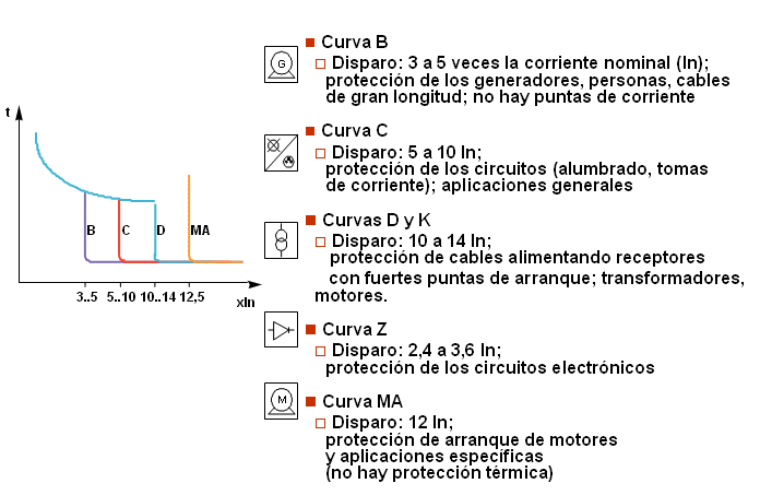

    Por favor no vaya a confundir diferenciales magnetotermicos de corriente alterna o polarizados de corriente pulsante con interruptores magnetotermicos de corriente continua

Nombre: curvasdisparo.gif
Visitas: 2014
Tamaño: 18,5 KB
    Enviado desde mi X510A mediante Tapatalk
    Esas curvas son de disparo en caso de cortocircuito y en alterna.

    La tabla la de arriba DC y las curvas de abajo AC

    El sistema se instalará de acuerdo a las siguientes caracteristicas adjunto archivos: 1 panel 330 Wp/24V, regularo MPPT 24V/20A, Inversor 700W -24Vdc/120Vac y 2 baterias en serie de 12V/150Ah.
    Panel.pdf
    Regulador.pdf
    Inversor.pdf
    baterias.pdf
    Espero me puedan ayudar al calcular las proteccionesy si no es mucha molestia los calibres de conductores.

    Entre panel y regulador interruptor de 10A yo pondría uno de 30A por si se desea expandir en el futuro el número de paneles
    Entre regulador y baterías interruptor de 30A
    Entre baterías e inversor un fusible de 40A
    Entre el inversor y el resto de la casa un centro de carga con interruptores diferenciales según lo que se conecte a cada circuito
