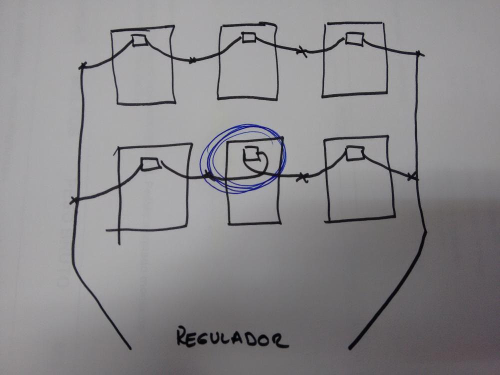

    Bueno pues eso...
    Espero que sirva de atenuante que eran las 1:30 de la madrugada cuando estaba conectando paneles a base de clemas....(mi mujer se quedó dormida en el sofá y di rienda suelta al destornillador).
    He comprado otro FM80 y estaba quitando la serie de 12 paneles del híbrido para ver como iba hoy a pleno sol y justo antes de conectar al regulador me di cuenta la de cagada que gráficamente veis....
    Como es normal, lo volví a conectar y este medio día me he percatado que había menos potencia de lo habitual en ese string de 12 paneles en series de 3.
    Lo único que he podido mirar porque a pleno sol no se me ocurre tocar nada mas, es el voltaje que marcaban los 3 paneles de la serie fallida y todos sacaban 33 v a las 3 de la tarde.
    ¿Me habré cargado algún panel?.

    Me parece que puedes estar bien tranquilo, que no habrá pasado nada.
    - En primer lugar, eran las 01:30h y los paneles producían cero potencia. Los podías conectar como quisieras sin que sufrieran. Otra cosa sería si hubiesen estado conectados a la batería, pero has escrito: "... y justo antes de conectar al regulador" - así que ningún problema.
    - Lo segundo es que, segun parece, has conectado pos-pos y neg-neg de un panel del string. O sea, un panel trabajando contra los otros dos. Tampoco me parece tan grave, los paneles deberían haber sobrevivido.

    yo creo que pasar algo malo no debe haber pasado.
    Pero si creo que algo puede pasar después de retocar las conexiones (siempre queda algo suelto, yo repaso y contrarepaso y asi y todo....).
    Lo que si que aconsejo es hacer la instalación para poder comprobar su funcionamiento en cualquier momento.
    Si pones un pequeño PIA a cada string y luego tienes un medidor de potencia en el regulador, desconectando el PIA puedes ver el resultado, y asi estar seguro que el string esta dando la potencia esperada.
    También si tienes un polímetro de pinza, podrias medir la corriente, pero esto es mas trabajoso dependiendo de donde tengas las placas.
    Yo solo tengo 4 strings, y cada cierto tiempo compruebo que están dando lo que se espera de ellos, el test me cuesta menos de 1 minuto. Así también sabes cuando debes limpiarlos, si están sucios notas la bajada de potencia.

    Si los paneles han estado a pleno sol conectados de la forma que tu dices, podría ser que algunos diodos del panel que estaba erróneamente conectados estén cascados o cortocircuitados, aunque no es seguro. Si hubieran quedado abiertos, podría ser que algunas células hayan quedado fritas...
    Es fácil de comprobar en el panel afectado, abres la caja y lo compruebas con un multímetro en la posición de diodo ( mejor de noche, claro, o con el panel bien tapado.
    Si algo se ha cascado, la razón sería que al tener dos strings en paralelo, uno le vierte corriente al otro, pues este último tiene menos tensión puesto que uno de la serie no trabaja por tener los diodos directamente polarizados, no inversamente que es como trabajan normalmente.
    Si hubieras tenidos diodos anti retorno en cada string, no le habrían afectado.

    Si, pero no sé si has llegado a entender lo que escribí, te lo pregunto de otro modo:
    Las 2 series han estado conectadas entre ellas en horas de sol, aunque no estuvieran conectadas al regulador ?
    Es decir, una serie de 3 conectada correctamente a estado conectada en paralelo con la serie de 3 con un panel al revés, y estas dos series conectadas en paralelo auqnue NO al regulador ?
    Si esto último ha sucedido, ha podido haber canibalismo de corriente entre una serie y la otra.

    Lo que te dice oxid es importante para hacerte una idea de los posibles problemas con los paneles mal conectados.
    Pero lo que también te parece interesar mucho: En caso de que los paneles mal conectados no han visto ni el sol ni la batería (que es lo que pareces querer decir) no puede haber pasado nada!

    Yo he entendido que han estado conectados entre si las 2 series con sol, aunque no al regulador.
    Predeterminado Re: Error fatal al hacer la serie? Ayuda por favor.
    Tienes razón, oxid, no queda claro. Que nos lo diga muzze, él lo sabrá ...

    Otra vez:
    - En una instalacion de unos 6000€ o mas, un ahorro de una(s) decena(s) de € para unos MC4, o adapatadores MC3/MC4.
    Sin olvidar que para medir/comprobar, tela, porque hay que desarmar y rearmar las clemas cada vez.
    - Y el "polemico" diodo antiretorno en cada serie. (ahorro de watios, sin el, claro).
    Eso es igual que los seguros, mientras no pasa nada, carisimo. Pero al primer despiste, percance.....

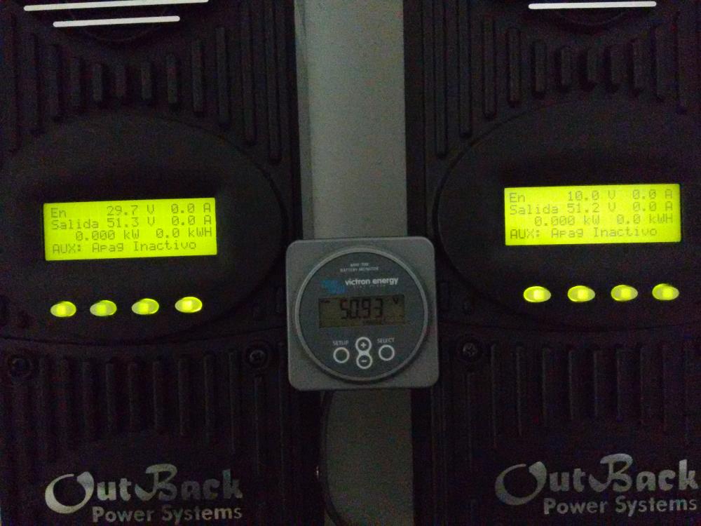

    Bueno, para aclarar el tema ya que parece que os he liado un poco.
    Toda esta conexión errónea ha sido de noche y nunca en horas de sol y siempre con el magneto bajado.
    Por otro lado, los conectores mc4 son obligatorios por mil razones. Entre otras cosas, esto no me hubiese pasado.
    Tengo pedidos los mc4 y los diodos anti retorno para todas las series que tengo instaladas.
    Mucho dinero se gasta uno para luego escatimar en conectores y unos magnetos para separar y controlar series.
    Todo esto me ha pasado por el "ansia viva" de ver como iba el FM80 en los paneles de esta serie...
    Ya os podéis imaginar, aquí el menda a las 3 de la tarde después de llegar del trabajo...."María enciende todos los radiadores que voy a ver como tira esto¡¡¡"...y veo que bajan la mitad de watios que con el híbrido...
    Lo primero que pensé es que lo de la otra noche había tenido consecuencias.....
    Otra curiosidad en los Fm que tengo conectados con un Hub:
    Con los mismos paneles uno marca 10 voltios a la entrada y otro 30?
    Lo único que se me ocurre es que una farola cercana ilumine al que da 30 voltios?
    Es posible que sea una chorrada pero es normal?

    Lo de la farola no puede ser. Puede ser la orientación?
    Cita Iniciado por muzze Ver mensaje
    Toda esta conexión errónea ha sido de noche y nunca en horas de sol y siempre con el magneto bajado ...
    Repito: Al ser así, no ha pasado nada. Has tenido suerte!
    Otra curiosidad en los Fm que tengo conectados con un Hub ...
    Lo de la farola ya te lo ha dicho Gabriel 2015. Imposible!!
    Lo de los 30V vs. 10V: No intentes interpretar lo que marca un regulador MPPT como tensión de entrada de noche, sin sol ...
    Los dos valores significan "cero potencia de entrada". Concéntrate en la intensidad de entrada: Los amperios son reales.
    Mismos reguladores mismo número de paneles me pareció cosa rara.
    Como decías tu, estaba de los nervios tras la conexión "fallida" y veo fantasmas por todas partes....
    Mismos reguladores mismo número de paneles me pareció cosa rara ...
    Basta que un condensador esté un poco cargado y ya aparecen voltios arbitrarios en la pantalla. Ya verás, con sol los valores serán (casi) idénticos en los dos FM.

    Esos FM`s necesitan una calibración de la tensión, para que marquen lo mismo que el monitor Victron
    oct 2014
    Masquefa
    351
    En el menú avanzado vete pasando parámetros hasta llegar al de tensión de batería.......allí puedes ajustarlo sin problemas.
    Cita Iniciado por Francesc Vilches Ver mensaje
    Bastante sofisticado, el FM, si tiene esta opción de calibrar lo que marca en cuanto a tensión FV ...
    (muzze preguntaba por la tensión de placas, en la entrada del FM, no por la tensión de batería).

    Por cierto, no tenía ni puta idea de sincronizar voltajes en el FM.
    Tengo puesto el Hub y el Mate2 y todavía no se si está todo sincronizado en condiciones porque no he pasado ni 5 minutos leyendo manuales ni trasteando pantallas.
    Muchas gracias a todos por las aportaciones.
    Lo que se puede calibrar es solo la tensión de baterías, no la FV. Puedes subir o bajar de 0,1V en 0,1V.
