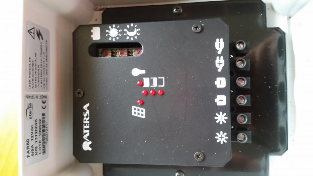

    El caso es que tengo unas cuadras con mis caballos y hace tiempo puse una pequeña batería del Leroy Merlin de 12V y 14Ah. Simplemente era para instalar 4 o 5 bombillas y cuando se me acaba la batería la recargo con el cargador de baterías.
    El caso es que el otro día me he hecho con dos baterías solares de 200 Ah pero de 6V y un regulador de carga (creo que es un regulador). Me gustaría saber, antes de lanzarme a comprar el panel cómo debería de hacer las conexiones, ya que un vecino tiene placas y me las va a dejar para hacer la prueba.
    ¿Las baterías debería conectarlas en serie para llegar a los 12 V?Alguien me puede ayudar??-20160127_172429.jpgAlguien me puede ayudar??-20160127_172407.jpg

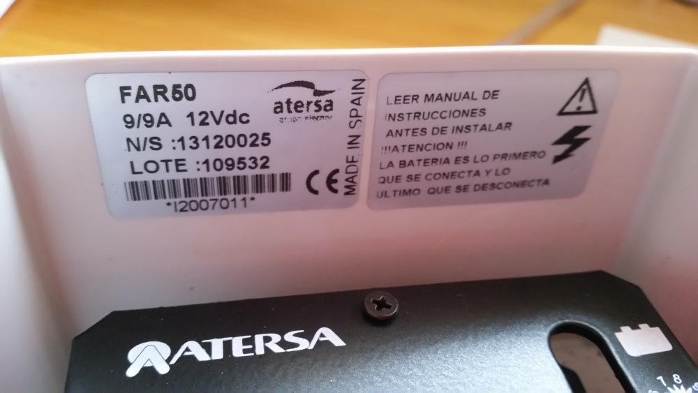

    1.- Efectivamente es un regulador de carga para paneles FV de 12V y supongo de 9A ( entrada y salida )
    2.- Las placas o paneles FV se conectan donde hay el sol, en la parte baja a la derecha de la foto de la derecha ( respetando la polaridad, claro está )
    3.- Las baterías idem, en los dos contactos centrales y lo mismo digo con la polaridad.
    4.- La salida debe estar conectada a los dos contactos de arriba ( símbolo enchufe ) con la polaridad indicada.
    5.- Opcionalmente puedes conectar las cargas directamente a la batería, pero no tendrás protección si la hubiera, contra sobrecargas y sobredescarga de batería.
    6.- Si, para conseguir 12V hacen falta 2 baterías de 6V en serie,
    7.- Intenta no repetir hilos, ¿ Has leído las normas del foro ?
    Por cierto, tienes el manual de este aparato en:
    http://www.atersa.com/img/2015210174727.pdf

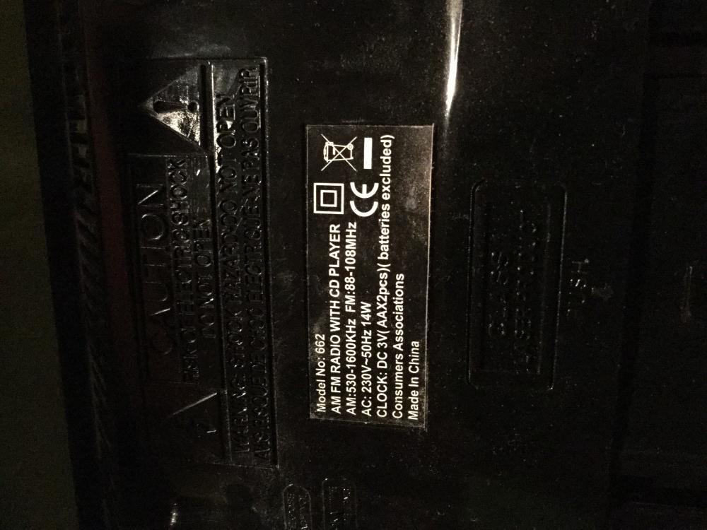

    La instalación en principio es solo para poner luz con bombillas de 12V. Pero tengo una pequeña radio que me gustaría poner con un inversor.
    Debería conectar el inversor y las bombillas de 12V a las mismas clavijas del regulador de carga?

    ¿ A que tensión funciona la radio ? Mira el tema con detalle, porque muchas veces la radio va a 220V, pero lleva un transformador y en realidad funciona a 6v o 9V y a lo mejor te puedes ahorrar el inversor y su consumo y sus pérdidas

    he mirado en internet como hacerlo, pero me resulta imposible. No se como se hace.

    Lo mas fácil y barato mas que un pequeño inversor es que compres un autoradio por unos 10 15€ puedes encontrar y van directos a 12v con cd, mp3.......
