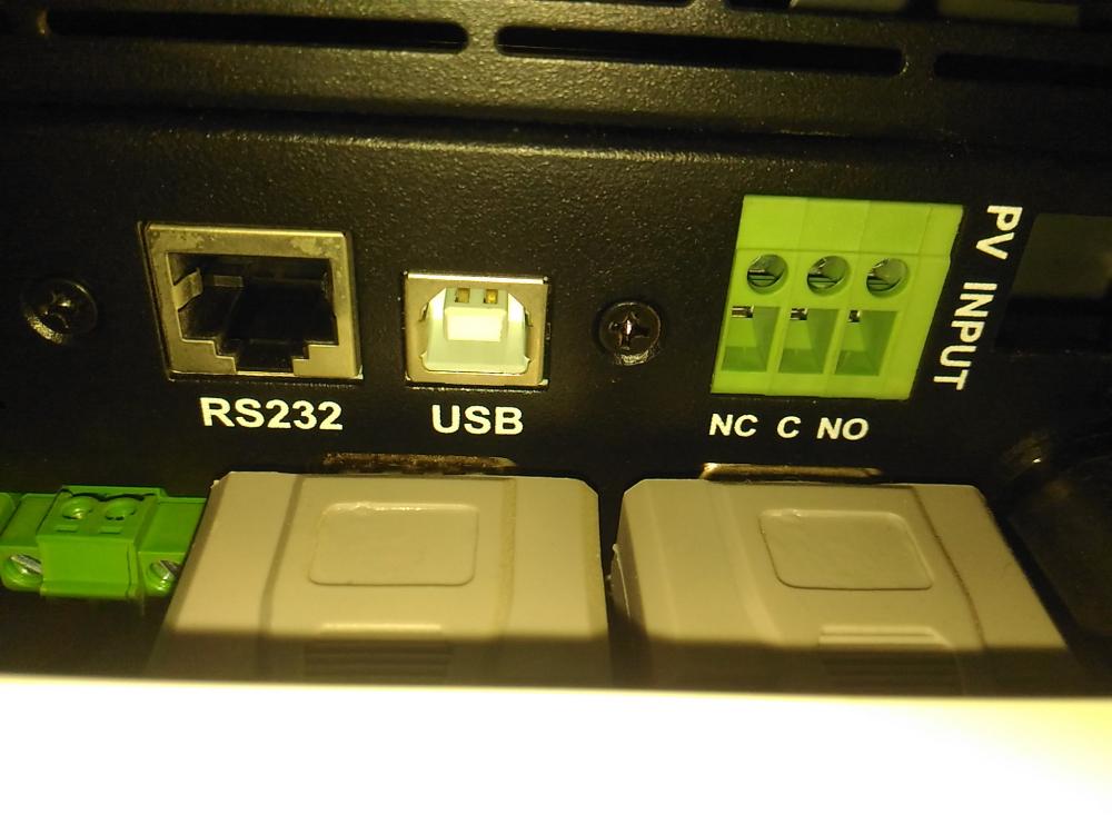

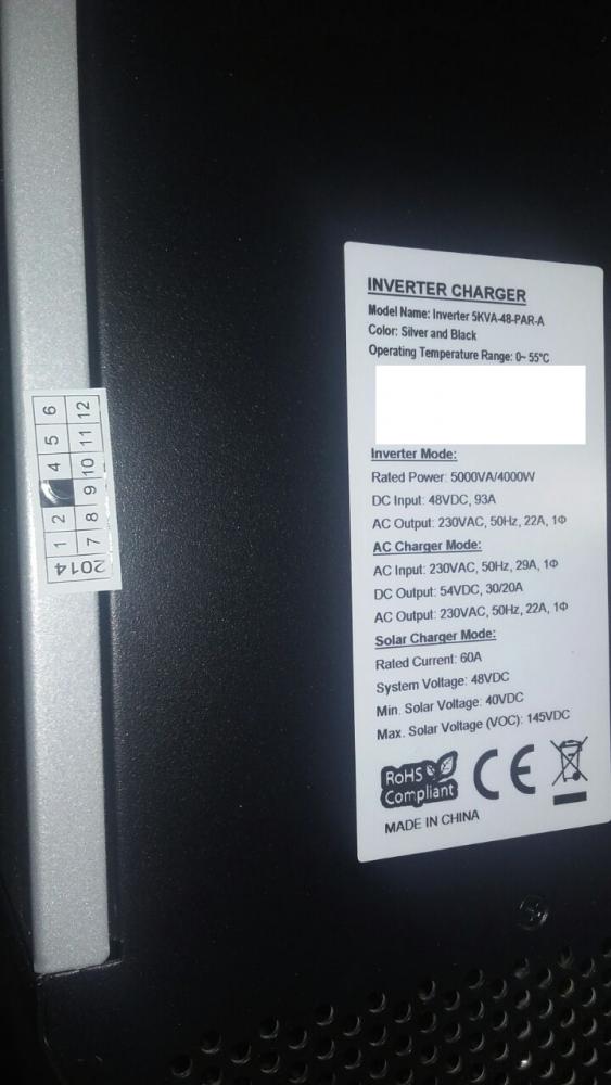

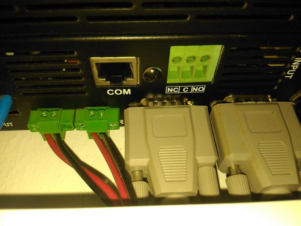

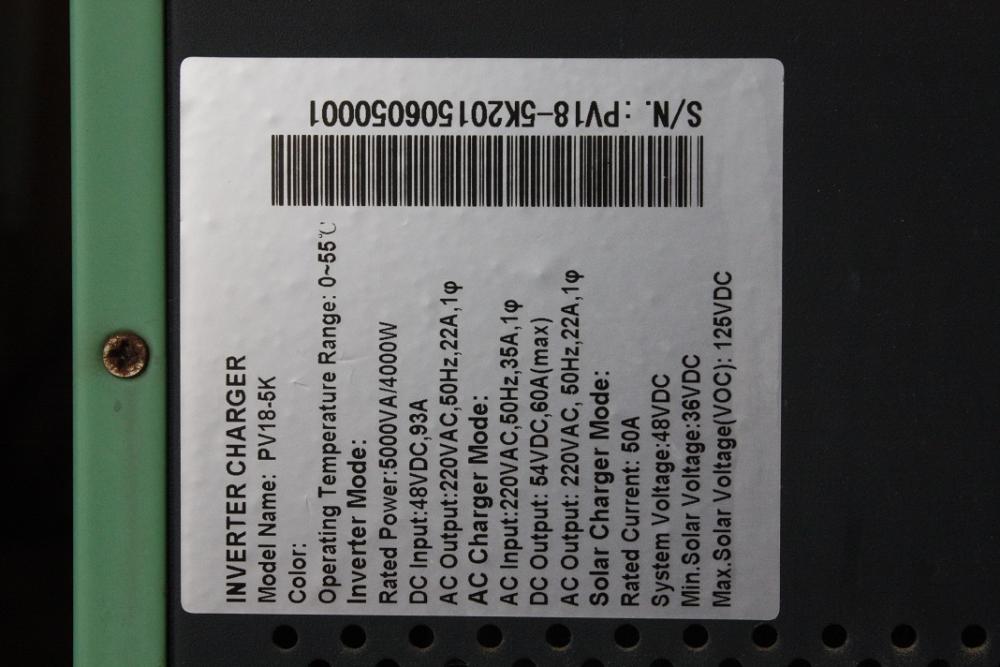

    Hola Tejota,
    Adjunto las fotos de mis inversores, el nuevo y el antiguo. Ambos llevan el conector de comunicación y el de arranque de generador, el mas nuevo ambien lleva también el USB.
    Antes de flasher, tienes las plaquitas de paralelizar? Cada inversor lleva una, lo tiene que abrir y instalarlas.
    Yo saque el firmware desde el enlace de mmonge, el antiguo tenia 52.11 y el nuevo al 72.40 todavía no tenían sacado la 72.60...
    Adjunto fotos de mis inversores. Los 3 antiguos que tienes el disipador de calor arriba?
    El nuevo:
    Archivo adjunto 15626
    El antiguo:
    Manual en Español del PIP 4048MS en paralelo o consejos de instalación??-p_20161130_144819.jpg
    Son todos de 4Kw MPPT, en total son 4. Tres de ellos son identicos y creo que son de la misma madre. El cuarto es el rarito. Y la unica diferencia que le veo es los conectores de comunicaciones y de arranque de generador.
    Los 3 mas antiguos llevan un 52.11 de firmware y el mas nuevo (el rarito) lleva un 72.60. Digo mas antiguos por el firmware pero llevan etiqueta de Octubre-2014. Estos 3 no llevan marca del importador. El cuarto si lleva etiqueta MPP y debe de ser del 2016 o finales del 2015.
    Me va a tocar flashear para poner los firmwares iguales. Algun consejo sobre este proceso de flasheo?

  6. #31
    Avatar de Tejota
    ago 2015
    Inmortal Ciudad de Zaragoza
    3.411
    Predeterminado Re: Manual en Español del PIP 4048MS en paralelo o consejos de instalación??
    Cita Iniciado por Gustav Ver mensaje
    Hola Tejota,
    Cierto, los 3 antiguos llevan el radiador de aluminio arriba, pero no llevan conector de arranque del generador. Solo el RJ45.
    Las placas de paralelizar ya las tengo que para lo que llevan creo que se pasan un poco con el precio. Ya las he puesto. De todas formas quiero probarlos uno a uno para ver que ninguno "tose" antes de paralelizar con los firmwares actualizados.
    Alguna precaucion con el flasheador?? Imagino que lo de siempre con los "fantasticos" cables conversores USB-RS232. Hace tiempo tenia un portatil con rs232 nativo pero se "murio" en acto de servicio DEP. Y en estos casos es cuando lo echas en falta.
    Actualizaste tambien la cpu2?? de la 1.22 a 4.0 ?? Actualizar la cpu1 a 72.40 sin tocar la cpu2 dejandola en 1.22 igual le sienta mal al inversor.
    Lo del enlace ese de los australianos es "oro puro". Se nota que esa gente han batallado mucho con los voltronics estos.
    Los africanos tampoco se quedan atras sobre todo en monitorizacion de estos inversores. Lo del AICC es para tenerlo muy en cuenta, sobre todo en PI y como uno de los inversores lleva USB igual me animo a PImonitorizarme.

  10. #35
    245
    mmonge:
    La cpu 2 es la del cargador solar, no? Es igual el firmware para el PWM que para el MPPT?
    Si,la CPU 2 es la del cargador solar, no se si son la misma para el PWM y el MPPT.
    Y por otra parte, alguien sabe si los firmwares estos que todos publican para el modelo 4048, servirían tambien para los de 24v? O donde localizar los de 24v?
    No sirven los firmware de 48v a las del 24v, en el hilo australiano ya han hecho esta pregunta y han respondido que el de 24v incluso tiene otro chip...
    el_cobarde:
    Perdón, Gustav, pero no me aclaro del todo: Aclaro abajo.
    - Conseguiste flashear los dos inversores al FW versión 72.40? Solo he flasheado el inversor antiguo, el nuevo ya venia de fabrica con la FW 72.40.
    - O dejaste el "antiguo" con el FW 52.11 y el "nuevo" con FW 72.40? Y se entienden en paralelo? Los dos ahora tiene el mimo firmaware 72.40, es uno de los requisitos para que funcionen en paralelo que tengan el mismo FW.
    - O es que los dos inversores funcionan con el FW 52.11 ? Funcionan los dos con el 72.40 ahora.
    Y aclaro a mi mismo:
    Sigue teniendo el U2 con el 1.24 y no me ha dado problemas, ahora cuando acaba la supuesta garantía del mas nuevo volveré a trastear y quizás suba todos los firmware al mas reciente.
    Lo que quiero decir es que ahora tiene el FW del inversor 72.40 los dos, y subire al 72.60 los dos cuando acabe la garantía.
    El U2 no tengo claro cual FW tiene el mas nuevo, no tengo placas conectadas a ello y como solo funciona cuando hay sol no puedo confirmar, pero el antiguo no he cambiado el FW original sigue con el U2 1.24.
    Saludos y mucho sol porque aquí me voy desesperando con tantos días nublados seguidos (ha subido mi factura de noviembre a €80 (quizás el cochesito eléctrico tenga algo que ver?? pero han hecho 2 semanas muy malas), el doble de la factura de mayo y €30 mas de la media de los últimos 9 meses!).

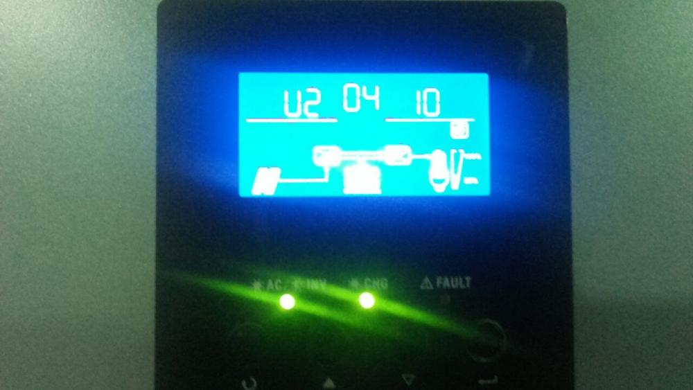

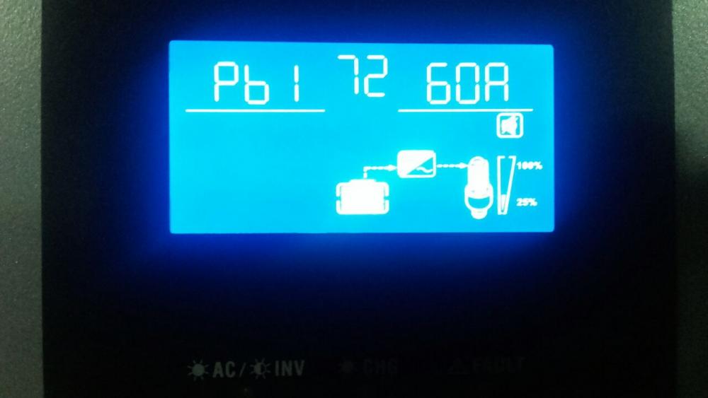

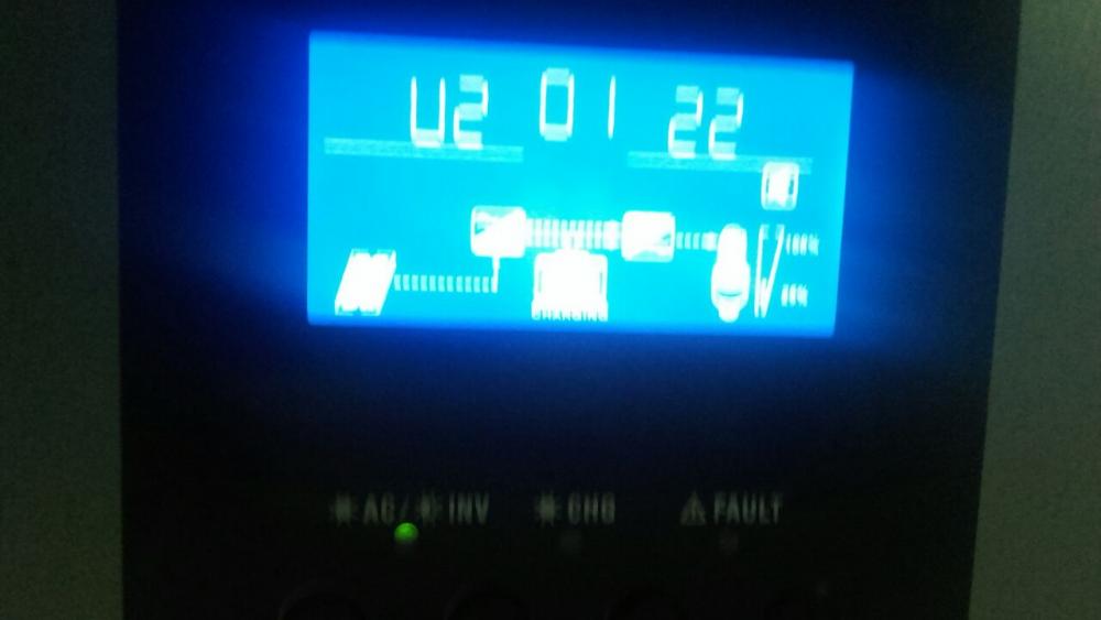

    Acabo de flashear 3 de los hibridos pasando de la 52.11 a la 72.40 con paso intermedio por la 52.30. Han arrancado todos sin problemas. No da ningun error y las configuraciones estan intactas.
    Mañana probare con la cpu2 para pasar de 1.22 a 4.0. Y esta creo que es tambien importante ya que se modifica bastante el algoritmo del MPPT. Lo que pasa que para flashear la cpu2 hay q tener voltaje en PV, aproximadamente unos 6 V mas que en bateria. Imagino que sera para que entre en funcionamiento el SCC que maneja la cpu2.
    Un cambio importante que he notado al pasar de 52.11 a 72.40 es el funcionamiento de los ventiladores de los hibridos. Antes con el 52.11 se ponian enseguida en marcha a tope de revoluciones aunque solo hubiera 500 W de carga. Ahora con el 72.40 es poco a poco.
    Tambien me aparecen numeros de configs nuevos como el 30 y el 31. El 31 es el balance de potencia solar que ahora puedes conectarlo o desconectarlo. El 30 no se para que es. Sale por defecto como ONE.
    Edit: ya se que es el set 30. Es para uso en paralelo y solo funciona cuando seleccionas el parametro 1 en SOL. Las opciones en 30 son ONE y ALL y define si solo hay un hibrido conectado a placas (ONE) o estan todos conectados a placas (ALL).
    El tiempo de flasheo es de 8 minutos con un cable conversor USB-RS232 con PL 2303 como chipset. Sistema operativo W7 32 bits.

    CPU2 actualizada a 4.10.
    Venia con esta:
    Manual en Español del PIP 4048MS en paralelo o consejos de instalación??-photo422573693746653271.jpg
    Y hemos pasado a la ultima:
    Manual en Español del PIP 4048MS en paralelo o consejos de instalación??-photo422573693746653270.jpg
    Notas:
    1.- El flasheador de CPU2 es diferente al CPU1. Solo acepta el COM1. No tiene seleccion de puertos.
    2.- Este flasheador necesita meter una key en el registro de windows para que arranque correctamente.
    3.- Tiene que haber voltios en en campo solar para q se actualize. Si no hay voltios en el campo solar la
    cpu2 no entra en funcionamiento y no se actualiza.
    La CPU1 la tengo con 72.40 pero la ultima es la 72.60.

    Bueno, me he escapado un rato y he hecho alguna foto. Esta es la pegatina que llevan los 3 hibridos antiguos:
    Manual en Español del PIP 4048MS en paralelo o consejos de instalación??-etiquetainversor2014.jpg
    La del nuevo se me ha olvidado hacerla xD.
    Como tenia un rato me he puesto a flashear los hibridos llevandolos a la ultima version parcheada por los canguros para baterias de Pb, es decir la 72.60A.
    Manual en Español del PIP 4048MS en paralelo o consejos de instalación??-photo422573693746653273.jpg
    Con este firmware no oficial la nomenclatura de los menus ha cambiado pero los valores no. De momento los resultados q dan en la otra punta del mundo son satisfactorios a tenor de lo que va diciendo la peña. A ver si mañana hace bueno y veremos el parche este como va arreglando esto de la absorcion.

    Esta es la pegatina que llevan los 3 hibridos antiguos ...
    Gracias por la foto!
    Pues ha pasado lo que temía: Estos híbridos (fecha de fabricación 03/2014) no son compatibles con el FW 72.40 (ni tampoco con el 72.60, claro). Si haces funcionar un híbrido de estos con el FW nuevo, llegará el momento en que echará humo negro ...
    Un ejemplo (que se deriva directamente de los valores en la ficha técnica):
    - Los híbridos de 2014 pueden cargar la batería con hasta 30A (regulador) rsp. hasta 20A (cargador AC-DC)
    - El FW 72.XX es para regulador de 60A y cargador también de 60A - no se entenderá con el HW
    Otro problema: Los híbridos de 2014 tienen "AC Input" hasta 29A; el FW 72.XX esta escrito para híbridos con "AC Input" hasta 35A
    (este valor limita la potencia máxima cuando el híbrido entra en modo "overload bypass")
    Te recomiendo urgentemente flashear todos los híbridos al FW de 2014, o sea, a la versión 52.11 !!
    Es bastante probable, que esto funcione - claro, al nivel de 2014 ...
    Compara la ficha técnica de 2014 con una de 2015: . . . . . . . . . Manual en Español del PIP 4048MS en paralelo o consejos de instalación??-ficha_hibrido_1.jpg
    Compara la ficha técnica de 2014 con una de 2015: . . . . . . . . . Pulsa en la imagen para verla en tamaño completo
Nombre: Ficha_Híbrido_1.jpg
Visitas: 138
Tamaño: 71,7 KB
    Que saque humo negro dependera de lo que pongas en el menu 11. Si te pasas de 30A seguramente si. Si no, no.
    De hecho creo que el 52.11 ya llevaba el menu 11. De todas formas, en menu16 en OSO ya invalidas cualquier opcion de usar el cargador AC-DC. Y en mi caso no me interesa cargar las baterias desde la red bajo ningun concepto.
    Asi que correre el riesgo de usar los nuevos firmwares, mas que nada por los mejores algoritmos MPPT, un mejor control de los ventiladores y un mejor control de los procesos bulk-absorcion-flotacion tanto en baterias de litio como de Pb.
    Al precio que van los hibridos estos no merece la pena meter hardware mas caro. A dia de hoy la relacion calidad/precio/prestaciones es imbatible en estos hibridos.

    Tú decides, es tu dinero.
    Una cosa es que en la pantalla aparezcan todas las opciones que ofrece el menu del FW nuevo (esto solo significa, que la CPU es compatible con el FW), y otra cosa es que el hardware del híbrido antiguo interprete bien las órdenes que le da el FW nuevo.
    Es posible que "cuando quieres abrir el grifo de agua, se enciende la luz". Quiero decir, que configuras "tensión de absorción = 58V" en el menú, por ejemplo, y el hardware interpreta "cortocircuita entrada AC con entrada DC".
    Entiendo que es muy atractivo, poder disfrutar del FW nuevo. Pero antes de conectar los híbridos en paralelo, probaría extensamente con uno de ellos, para asegurarme de que todos las opciones del menú que piensas usar, funcionan correctamente.
