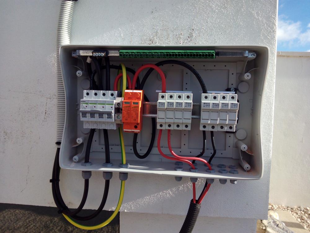

    Hola:
    Estaría buscando una "hermanita" a la caja de conexiones que tengo actualmente:
    Buscando caja conexiones-13935d1450790695-ampliando-sistema-antes-cortaaarrr-img_20151221_172025.jpg
    ¿Podéis sugerirme algo parecido para conectar 4-6 arrays? Justo empiezo a mirarlo, y me estoy asustando un poco de los primeros precios.....
    Otra opción es hacerla de cero.......
    Saludos,
    Francesc.

    Permitidme que insista......
    Siguo buscando una caja de conexiones para conectar entre 4-6 arrays, de momento con poca suerte. ¿Sabéis si venden estas cajas ya premontadas (con su diferencial, portafusibles, limitador tensión.....) o hay que hacer un Juan Palomo y montarselas uno mismo?
    Lo dicho, se agradece ayuda (aunque sea por privado) de donde adquirir una caja conexiones IP65 (para exterior) que me sirva para ampliar la instalación. A la actual ya no le cabe nada más.
    Gracias anticipadas,
    Francesc.

    Algo igual no se si lo encontraras, pero no creo que te cueste menos de 150€. Si eres un poco manitas te puedes comprar el material y montartelo tu mismo, te podemos indicar como y te ahorraras dinero.
    Empezando por las medidas de la caja ( Alto X Ancho X Profundo )

    Existen unas cajas de plástico yo conozco de la marca IDE grises de superficie de muchas medidas y allí puedes atornillar carril DIN donde irán los magnetotermicos, fusibles, borneros. El carril DIN lo venden en tiras creo q de 1 metro y lo cortas a la medida q necesites. Por poco dinero lo tienes
    https://www.google.es/url?sa=t&source=web&rct=j&url=http://www.ide.es/gesdocs/Tarifa2012_IDE_ok.pdf&ved=0ahUKEwiE497kjLbKAhWOhho KHYX_BygQFggiMAE&usg=AFQjCNF8ZEJiDx6hUa3e2AStnwM4s AHnRg
    Gabriel 2015 Invitado
    Predeterminado Re: Buscando caja conexiones
    Pues primero tienes que saber cuantos elementos tienes, o mejor dicho módulos DIN. Una vez que tengas el número de elementos multiplicas por 18 mm y eso te da la longitud total de carril DIN que vas a necesitar. Dependiendo de lo que te salga y de las cajas disponibles, te diseñas un carril DIN o dos, dejando margen para el paso de cables. Normalmente, cada fusible es un módulo DIN y cada automático 4.
    También el peine facilita mucho las cosas, pero primero hay que saber lo que va en la caja.

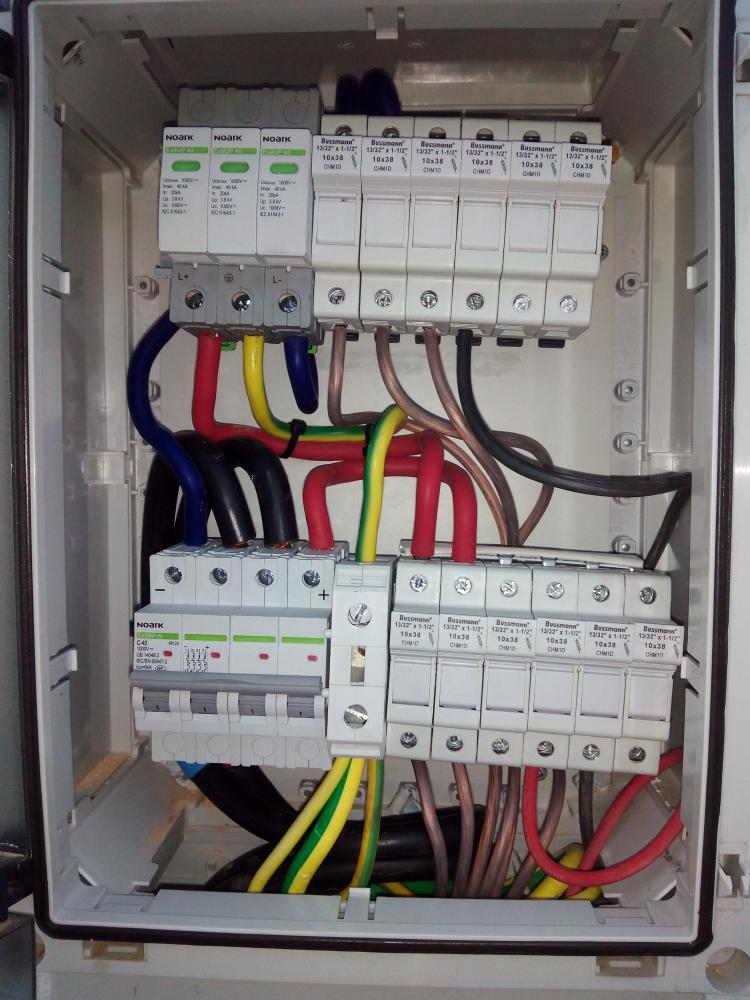

    Retomo el hilo para enseñaros como ha quedado la caja de conexiones "hand made". Todo el material no llega a 150€.
    He reaprovechado un térmico CC de 40A, he puesto un limitador de tensiones y portafusibles tanto en la parte positiva como negativa.

    Muy limpio y muy completo. Enhorabuena!

    No está mal, pero para otra vez te recomiendo:
    Tubo coarrugado mucho más ancho, así el cable respira y se ventila mejor. De acuerdo que nadie te va a mirar si cumple la normativa, pero por ejemplo, creo que la actual dice que el cable no puede ocupar más del 40% de la sección del tubo.
    Además, si un día tienes que pasar más cables, no tendrás problemas.
    Entrada a la caja con un sólo prensaestopas de la medida del tubo, así consigues mucha más estanqueidad. Entrada por abajo muy bien, asi no se cuela agua en el interior de la caja.
