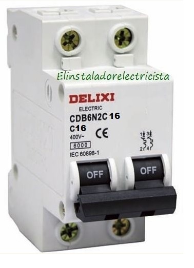

    Entiendo que si ambos tienen una curva C, en ese aspecto serán iguales. Lo de los ciclos lo entiendo. ¿ Puedes explicarme que es el poder de corte ?
    Cuando se produce un corto-circuito, la intensidad que circula por el magnetotérmico es muy grande (de cientos incluso miles de amperios). El magneto debe ser capaz de abrirse e interrumpir el circuito (el arco) a esas grandes intensidades. Eso es el poder de corte. Suele ser de varios miles de amperios. Si la intensidad de corto-circuito es mayor que la capacidad de corte del magneto, el arco no se apaga y el magneto se quema, y todo lo que haya aguas abajo de él.
    La intensidad que se produce ante un corto-circuito, depende de la instalación, porque los cables ofrecen una resistencia. Por ejemplo, no es lo mismo que un magneto se alimente de unas pletinas de 500mm2 de sección, donde tienes un potencial de varios miles de amperios y muy poca resistencia óhmica en los cables, a que se alimente de una acometida de vivienda con cable de 6mm2 y 40 m. de largo. La resistencia que proporciona el cable ya limita la intensidad de corto-circuito.
    Cálculo del poder de corte del material eléctrico - Todo sobre Formación
    Foro Industrial - Información
    El poder de corte de este magneto es de 6000A
