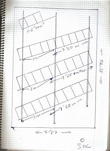

    Buenas compañeros, tengo una nueva casa en la que pretendo autoabastecerme con fotovoltaica. Dispongo de 30 placas Canadian solar de 180w 24voltios (160cmx80cm, 5400w total), un inversor onda pura marca Dres de 6000w 48 voltios y un mppt Outback Fm de 80 amperios. Las placas las pondre en la terraza y baterias, inversor y demas en una caseta aparte, unos 18 metros de cableado mas o menos. Aparte de abastecer a la casa con fotovoltaica, tengo un sistema de riego para la finca tambien, por eso tendre tanto consumo y prefiero no quedarme corto.
    De momento quiero empezar con la estructura para tanta placa. En la terraza dipongo de un area de 7.80m x 13.92m rodeado de tejado que bordea toda la casa, o sea q la estructura estaria 40 cm por debajo de dicho tejado. Lo primero seria dilucidar si poner las placas horientadas a las 12 del medio dia o a las 13 horas , puesto q mi casa esta entre montañas y ahora mismo sale el sol a las 9 y se oculta a las 17 horas, y el centro estaria en las 13 horas.
    En mi terraza tengo colocadas 15 picas cojidas al hormigon donde colocar 3 barras longitudinales, dos de 11.5 metros, y una central de 12.40m. Encima de estas barras pondre en diagonal 3 series de 9 placas (la terraza no esta bien horientada), lo que serian 7.20 metros en total. Las tres restantes aparte. Es algo lioso de explicar, creo q mejor hare un croquis a escala y a ver si aprendo a subir fotos.
    La pimera pregunta que me hago es como hacer dicha serie de 9 placas, todas ellas en vertical. En un principio habia pensado comprar galvanizado en forma de U de 40 mm y sujetar asi las placas rodeandolas, pero por el tema de q la U de abajo retendria suciedad y agua, no me cuadra mucho. Otra idea comprar angular de 40 y aprovechar los agujeros traseros que tiene la placa y atornillarlos, serian dos angulos a lo largo. Esta serie apoyaria en el centro, y a ambos lados a una distancia de 3 metros, tres puntos d apoyo, uno en cada barras longitudinal. Creo q la mejor inclinacion seria 55 grados mas o menos, lo digo por el mes de diciembre q voy a estar muy justo. ¿Que me recomendais? Un saludo.

    Hola:
    Se me ocurren un par de cosas a tener en cuenta:
    - Diría que sobre papel (y a 48V) el outback aguanta 5000W de matriz FV. Si pones 27 me salen los números.
    - 3 series de 9 placas....quizás en algún momento de fresco pasarán de 150V, ¿no?
    A ver lo que opinan los expertos, yo justo empiezo a cacharrear.
    Saludos,
    Francesc.

    Gracias Francesc por tu interes. Creo q no me has entendido. estas 9 placas no estarian interconectadas entre si. Pretendo interconectar 3 placas unicamente en serie para sacar unos 100 voltios, seria 10 series de placas interconectadas q en circuito abierto no pasarian de 130 voltios y el fm80 aguanta 150 voltios. A lo que me referia con lo de las 9 placas en serie es a colocar una fila de 9 placas, unas al lado de las otras. Se que el fm80 aguanto unos 5000 watios de placas, pero debido a la distancia entre placas e inversor y que mis canadian ya tienen 6 años, son usadas, compre tres de mas. Un saludo y gracias.
    Predeterminado Re: Proyecto Fotovoltaico casa aislada 20kw/dia.
    Lo estás haciendo bien, Dimas. El Outback podrá con esos 10 strings paralelos de 3 placas en serie cada string.
    También podrá con la potencia FV, que serán más bien 5000Wp que los 5400Wp nominales.
    El sistema lo tienes a 48V, sin duda (no lo habías mencionado). Qué capacidad de batería?
    La inclinación de 55° está bien para optimizar la cosecha en invierno, pero (casi) igual te sirven 45°, que pueden ser más estéticos.
    De todas formas, si realmente tienes un consumo de 20kWh/24h, los 5000Wp te vendrán corto. Murcia es privilegiada en cuanto al sol, pero en diciembre tendrás una cosecha media de 15kWp/día. Para 20kWh/día más bien necesitas 7000Wp en placa.
    En cuanto al montaje de las placas: Atornillarlos usando los agujeros del marco de aluminio de la misma placa es una opción buena.
    Vigas de acero galvanizado para el soporte sirven, pero normalmente se usa perfil de aluminio.

    Si que lo pondre a 48 Voltios y en cuanto a la bateria habia pensado en una de carretilla 48v 625 ah c5 PZS usada, que serian unos 900 en c100 o asi. Con informe de estado. Ya se que no es lo ideal pero tras la obra se me ha resentido el bolsillo. Estoy esperando que me gobierne una en condiciones el mecanico que revisa las fervi donde yo trabajo.Unos 800 euros o 1000. Nueva me pide 2900 mas IVA. Lo barato sale caro, quizas me equivoque, pero hay gente que les ha funcionado el invento. Por otro lado estan las regeneradas que en esa capacidad me piden 2000e. Un jumillano me goberno una 650ah en c10 regenerada en 1100 euros, pero tras esperar me dijo que estaba pa tirarla. No sabia que la baterias costaran tanto dinero.
    ¿El Aluminio aguanta tanto peso? ¿que tubular seria? y la viga de acero ¿que medidas me recomiendas? ¿galvanizado no valdria? Mi padre es soldador profesional y lo tengo a huevo, pero con aluminio no se yo...

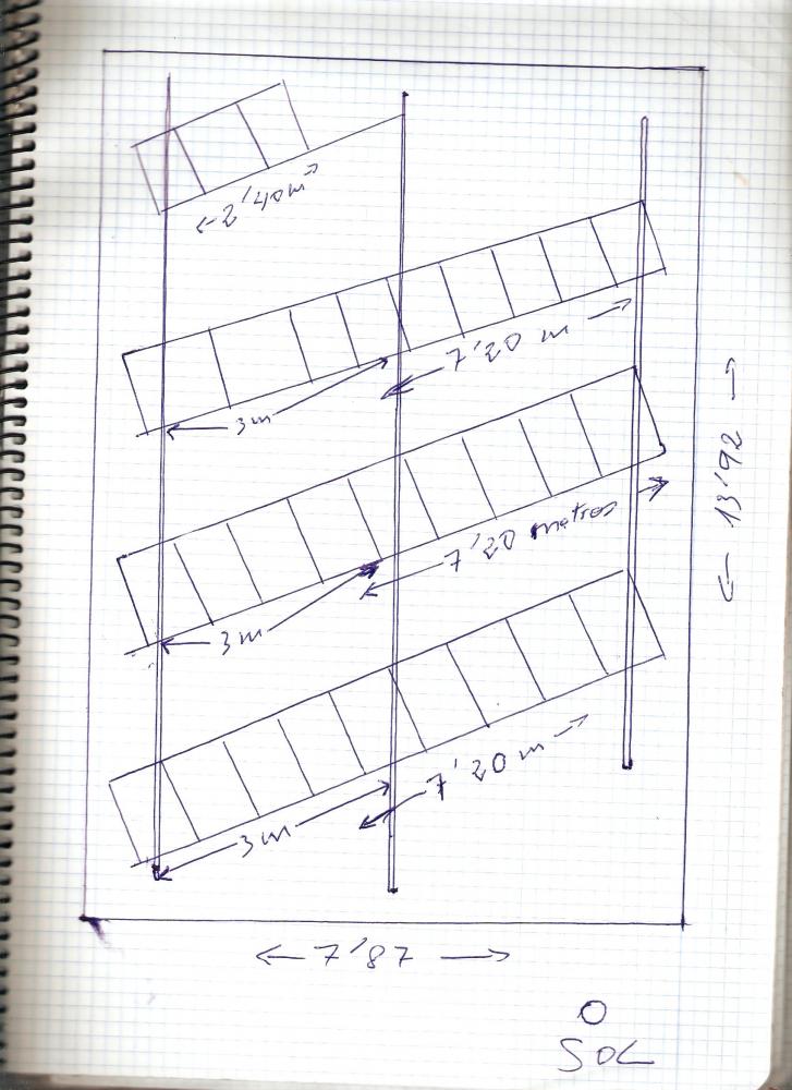

    Esto es un plano para que os hagais una idea de la estructura a montar...

    Imagino que 20kw/dia será en verano con el riego, porque me parece mucho para sacar en invierno, aun viviendo en Murcia
    Si tu padre es soldador, hazlo en hierro galvanizado, no debes tener ningún problema. Recuerda pintar con una pintura gavanizadora las soldaduras en caso de que las haya. Tambien puedes hacer las uniones con tornillos de acero inox ( calidad A4 si vives en zona de mar y A2 en el resto )

    En invierno se riega bastante menos, por ahi me escapo. ¿Que tipo de barras me recomiendas en galvanizado? Yo habia pensado en un angulo de 40 galvanizado. Gracias por el interes.

    No he conseguido encontrar angular galvanizado, creo que optare por tubo cuadrado galvanizado de 40mm atravesandolo con tornillos de 8 mm, a un precio muy inferior al que pensaba, menos de 2 euros metro. No obstante seguire buscando angular. Me han recomenendado usar tornilleria autorroscante en vez de tornillos de 8mm, pero cojer una placa con 4 tornillos roscados en el aluminio no me da confianza. Un saludo.

    Estas placas están “pilladas” con tornillos de acero inoxidables de 3mm del “Nueva Condomina” y han soportado vientos de 120 kmh.
    http://www.solarweb.net/forosolar/so...s-soporte.html
    Recuerda que lo importante no es el tornillo que sujeta la placa, si son de acero aguanta muchos kilo-newton además de que colocas unos 4 por lateral, el problema suele estar en el agarre al suelo-tejado-pared que son los que realmente deben de soportar el empuje de “vela” que hacen las placas y te aseguro que no es cualquier cosa.
