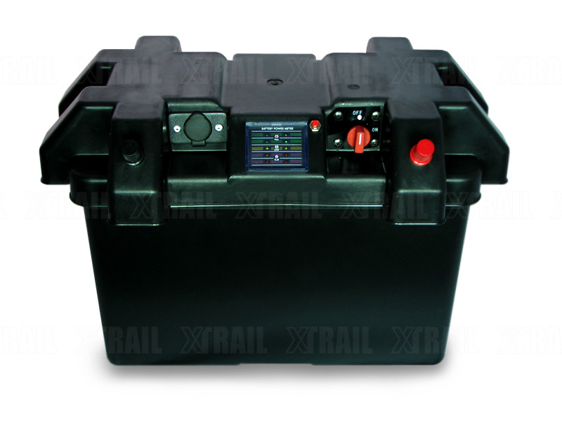

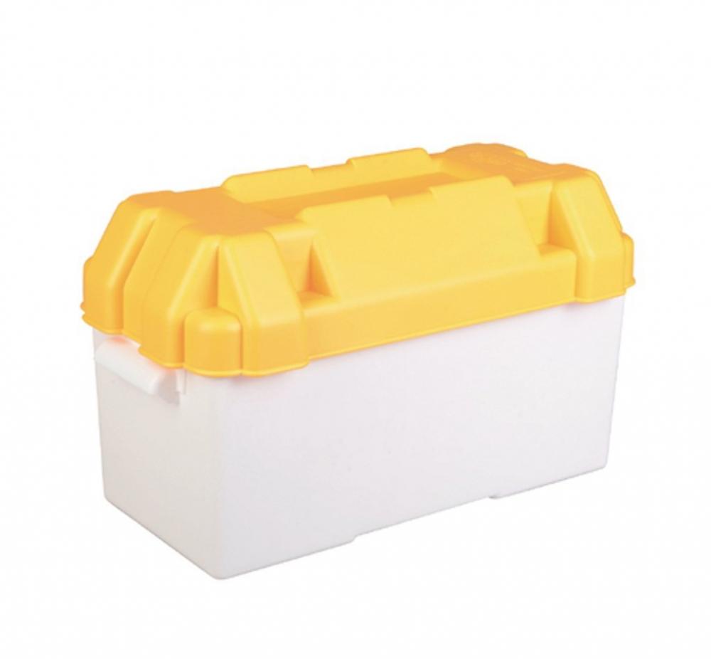

    Que opinais de usar una de estas cajas protectoras?
    El caso es que voy a poner una bateria en una zona con algo de humedad...creeis que una caja de estas sirve para algo? se recalentaria la bateria? se acumularian los gases? seria para prevenir que le callera alguna gotita de agua encima, o la condensacion misma.
    Que opinais?
    Predeterminado Re: Caja protectora para baterias
    Cita Iniciado por Solar Nigth Ver mensaje
    Que opinais de usar una de estas cajas protectoras? El caso es que voy a poner una bateria en una zona con algo de humedad...
    No sirven, estas cajas. Y tampoco hacen falta. La humedad no les hace nada a las baterías. Solo tienes que proteger los contactos.
    ... se recalentaria la bateria? se acumularian los gases?
    Si, se calentaría más de lo inevitable. Y si, se acumularían los gases.

    Gracias, "el_cobarde"...la bateria la tengo que poner en una zona donde pasa una tuberia y bueno, no tiene por que haber ninguna fuga, pero por seguridad...comprare unos capuzhones de esos que cubren todo el borne.
