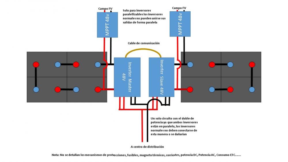

    Dicen que una imagen vale más que mil palabras así que la idea de este tema es discutir abiertamente el tema de la interconexión en paralelo de diferentes componentes en un sistema fotovoltaico para lo cual subo el siguiente esquema y se desea saber si es posible, viable, duradero, sí o no y porque?
    Alternativas a conexiones en paralelo de varios componentes-interconeccion-paralela-modulos-inversores-controladores-baterias-etc-etc-etc-etc.jpg
    Si tienes otras ideas compártelas en forma de esquema para su discusión un saludo a todos

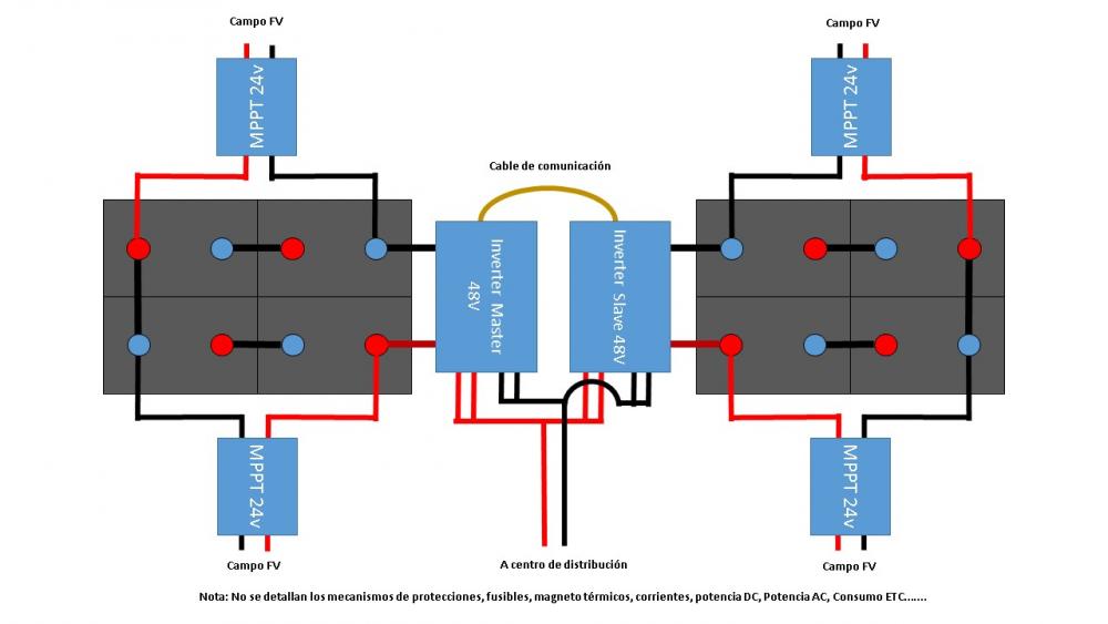

    Para que tanto lio? Pon todo a 48V y te sobran las mitad de mppt.

    Cierto, pero unas pocas palabras ayudarían para entender tu intención.
    Se supone que tendrás tus motivos para proponer una instalación tan especial. Será porque en tu país no es fácil conseguir reguladores MPPT de 48V (??) ni tampoco baterías de suficiente capacidad?
    Lo bueno de tu esquema es que no has puesto baterías en paralelo.
    Lo malo es que no funciona tal como lo propones. Te diré porque:
    - Tienes dos bancadas de batería de 48V, cada uno con 2 MPPT de 24V. Cada MPPT controla la mitad de una bancada. Como cada uno de los 4 MPPT va conectado a un campo FV independiente, las baterías de una bancada no tendrán el mismo estado de carga. Funcionaría para cierto tiempo, pero pronto morirían las baterías.
    - Has puesto 2 inversores en paralelo. Para que se entiendan entre sí, deben estar conectados a la misma bancada de baterías. Hasta los cables entre batería e inversor tienen que ser igual de largos, para que cada inversor vea exactamente la misma tensión. Así como lo tienes en el esquema, no pueden sincronizar los inversores. No funciona!
    En total: El esquema demuestra que buscas soluciones. Esto es bueno. Lástima que tu idea no funcione.

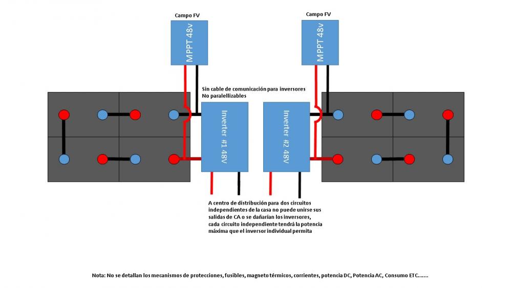

    Lo que puedes hacer: Dos bancadas de batería de 48V, cada una con su regulador MPPT de 48V y su inversor. Cada inversor alimenta un circuito independiente de la casa.

    Hola de nuevo amigo no es lo que planeo hacer mi proyecto esta explicado en mí otro tema no este, el objetivo como dije antes es exponer ideas o alternativas relacionadas con la conexión de componentes, lo hago porque después de pasar un mes leyendo todos los hilos que pude encontré varios que hablaban de la conexión en paralelo de inversores y de baterías incluso de reguladores hay uno que habla de tener 6 reguladores en paralelo por supuesto es otro esquema ya que se trata de reguladores al mismo voltaje que el banco
    Ese es el espíritu de este tema ofrecer ideas de conexiones, lo de la descompensación podría no ser del todo cierto si ambos arreglos FV conectados a dos reguladores como en mi esquema están orientados de la misma manera reciben luz por igual y generan por igual (Paneles idénticos y misma orientación sin obstáculos o sombras parciales) bien tu esquema creo quedaría así

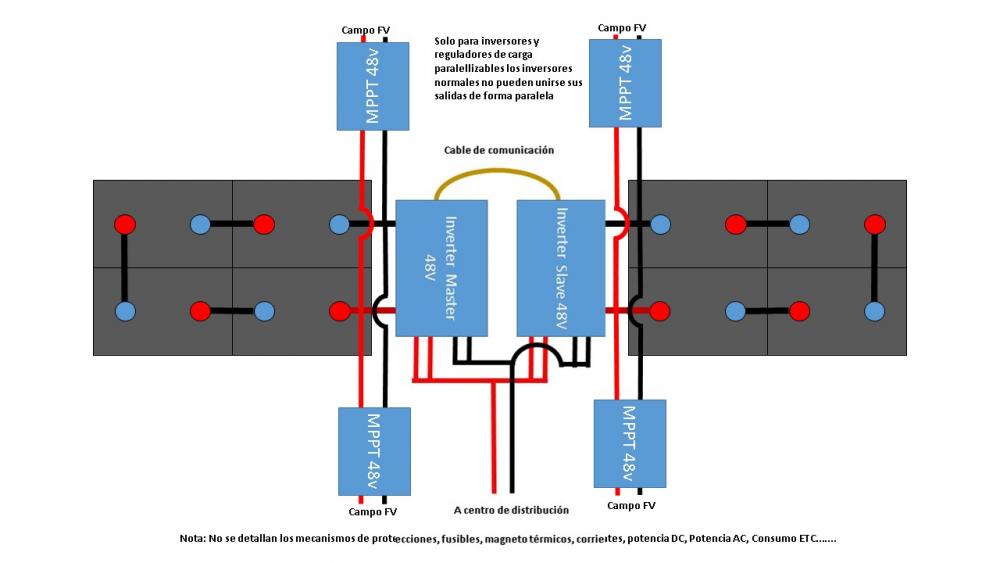

    me tome la molestia de poner los reguladores en paralelo ya que el tema se refiere a las alternativas de funcionamiento en paralelo si no es solo otra forma gracias por arreglar lo del tema duplicado por cierto cuando hice esa publicación me parecian unos problemas que no logre leer algo deprecated
    Alternativas a conexiones en paralelo de varios componentes-conexion-modificada-componentes-dos-arreglos-bancos-baterias-etc-etc-etc.jpg
    Reguladores paralelos con inversores paralelos

    Si se puede tener 5 reguladores en paralelo (si son MidNite, 253 o más si son varias redes), pero ojo, hablamos de buenos reguladores, hoy por hoy el mejor para estos menesteres es el MidNite pues con un cable de teléfono comprado en los chinos se comunican entre ellos, solo le tienes que decir al sistema quien es el master y él se encarga de todo, de hecho yo tengo en este momento tres en paralelo.
    Si se pueden tener inversores en paralelo, pero todos tienen que ser iguales con el mismo “firmware” y funcionan sin problemas tengo varios clientes así, tema de que si casca un inversor queda otro.
    Lo que no debe de hacerse es tener dos bancos de baterías diferentes pues siempre trabajara uno más que otro y si los inversores son de entrada-salida se van a pelear entre ellos ciclado la batería más viva, vamos, que tendrías el mismo problema que si colocaras baterías en paralelo.
    Si quieres tener dos bancos de baterías, perfecto, pero hazlo con dos líneas diferentes, ojo, no hablo de trifásica, este tipo de instalaciones suelen hacerse para tener seguridad de servicio pues es muy raro que “casquen” las dos a la vez.

    Mi proyecto es como lo plantea el compañero El_cobarde dos inversores a dos circuitos separados con un solo banco o dos dependiendo de las baterías que pueda encontrar por este lado del charco, abrí el tema porque hay discusiones interesantes al respecto sobre baterías, inversores, reguladores y paneles en paralelo pero nadie se toma la molestia de ilustrar sus ideas cuando a reguladores e inversores se refiere gracias se entiende muy bien lo que explicas
