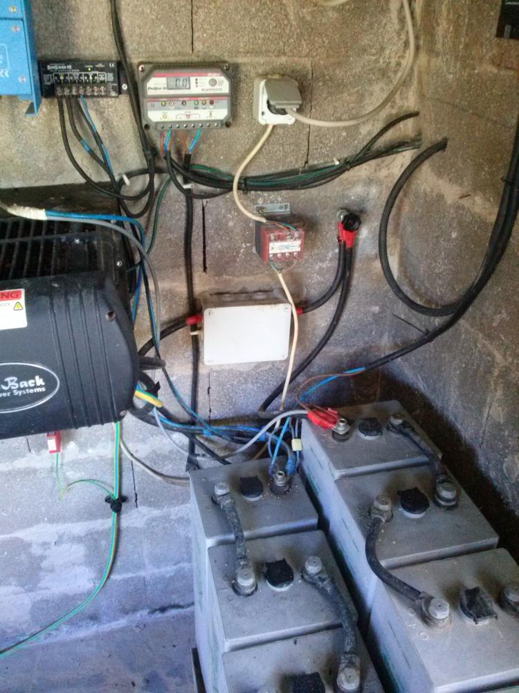

    Hola, tengo una instalacion aislada en mi casa y ultimamente tengo un problema con el inversor, os pongo unos enlaces con los aparatos que tengo.
    no pongo las 3w porque no me deja poner enlaces
    el inversor que tengo es un outback: outbackpower.com/outback-products/inverters-chargers/item/vented-vfx3024e?category_id=447
    junto con el inversor tengo tambien un accesorio que esta dentro de casa donde me marca la informacion que maneja el inversor: affordable-solar.com/core/media/media.nl/id.6176/c.850709/.f?h=bc00fb21f402be0ce290
    el caso es que el aparatito que tengo dentro de casa ultimamente le da por marcar menos carga de la que tienen las baterias, digo esto porque el regulador de carga marca otra cosa diferente y cuando apago y enciendo el inversor ya vuelven a marcar lo mismo, pero al rato otra vez vuelve a marcar de menos.
    ya que creo que no me estoy explicando muy bien os pongo un ejemplo: si el regulador de carga me marca 25v, el aparato de dentro de casa me marca 24v
    no se si esto pude llegar a ser un problema grave pero si es bastante molesto porque si tengo las baterias algo bajas por varios dias sin sol el inversor se me apaga porque para el las baterias se quedan sin carga.
    a alguno le a pasado esto?
    gracias y perdon por el tocho tan mal explicado.

    Una diferencia en voltios entre lo medido por el inversor, y un otro aparato, suele venir de que por los cables del inversor, pasan muchos amperios, y el inversor mide la tension que llega al inversor (no la tension de las baterias).
    Mas gruesos los cables que van de la baterias al inversor, menos diferencia.
    Tambien, mas cortos estos cables, menos diferencia en la lectura de voltios.
    Y (es obvio), suponemos que todos los contactos estan bien limpios y bien apretados.
    Eso tambien puede suceder con reguladores, si no se conecta un cable llamado "sense" directo a baterias, (con un cable distincto).
    Si nos dices que distancia real de cable hay entre baterias e inversor, y que diametro tienen estos cables, seguro que alguno te dira si esta bien, o no.
    Eso lo puedes comprobar sencillamente:
    cortas los consumos de la casa, (sin para el inversor).
    Si los 2 aparatos indican la misma cosa, el problema viene del cable (demasiado fino, o demasiado largo).

    e probado a quitarle el consumo de la casa y aunque la diferencia no era tam amplia seguian sin marcar lo mismo, se me olvido decir antes que esto me viene pasando al poco tiempo de que modificaran un poco el como estaban antes los cables para dejarlos mas cortos, tdo esto aprovechando que tuvieron que llevarse el inversor a reparar porque un rayo fundio una de las placas que lleva dentro, antes de todo esto no me habia pasado nunca.

    e estado probando otra vez lo de quitarle los consumos a la casa con los automaticos y y ahora si que se me igualan los valores en todos los aparatos pero parece que va a peor, al volver a darle corriente a la casa el inversor se vuelve loco con la tension, en cuestion de segundos marca tensiones absurdas, igual marca 24v como 12v 14v 17v 23v y se termina reiniciando el solo.
    alguna idea? veis algo mal en la instalacion? estoy bastante preocupado.
    gracias

    Cita Iniciado por sifter Ver mensaje
    ... el inversor se vuelve loco con la tension, en cuestion de segundos marca tensiones absurdas, igual marca 24v como 12v 14v 17v 23v y se termina reiniciando el solo.
    Comprueba si los "profesionales" que te han arreglado el inversor han apretado bien los tornillos de los bornes de las baterías. Tu descripción suena a que podría ser problema de contacto.
    Digo "profesionales" entre comillas, porque la instalación que se ve en la foto no es que tenga el cableado muy ordenado
    murcia
    4.413
    Predeterminado Re: problema con inversor
    Correcto, un repaso de todos los bornes de las baterias (comprobar si no hay oxidacion/sulfatacion en los contactos de estos puentes).
    Pero sobre todo, lo que menos me gusta es el monton de cables que llegan al borne (+), y al borne (-), eso no ayuda a apretar bien este cable gordo.
    Ya que han puesto un tornillo en la pared (2 cables gordos marcados en rojo), tenian que haber colocados todos los cables pequeños alli. Y hacer lo mismo con el negativo con otro tornillo u otra pletina de cobre.
    Pero sin liarte demasiado: coges una llave adecuada, y aislada
    y aprietas estos tornillos de las baterias
    - (primero los del (+) y del (-) se ve que no son los tornillos originales...
    - luego apretar el tornillo negro que se ve en el muro (con 2 cables rojos).
    - luego abrir esta caja gris (apretar lo que ves dentro que sera un fusible)
    - y comprobar los cables gordos que entran en el outback (apretar los tornillos).
    Ojo con la llave!! no vayas a hacer un corte.
    La caja gris una vez abierta, te puede dar sorpresas. (bingo???)
    Se nota que hace falta algun mantenimiento preventivo (limpieza de los contactos, y apretar tornillos).
    Pienso como el_cobarde: El problema estara por alli.
    Si puedes hacer unas fotos de cerca de estos tornillos, se apreciaria (y de la caja gris abierta tambien)

    mañana me ayudaran a mirar lo de las conexiones porque yo no tengo mucha idea y ni quiero romper nada ni que me de la risa al tocar algo, pero e descubierto que esas fluctuaciones de voltaje que hace el inversor al volver a darle corriente a la casa con el automatico es cuando le doy corriente a la fuente de alimentacion del ordenador, puede ser que este causando todo esto porque este rompiendose?
    una vez se reinicia el inversor despues de lo que hace, el ordenador va bien, lo puedo apagar y encender las veces que quiera pero en el momento que le quite la corriente a la fuente al conectarla de nuevo lo vuelve a hacer
