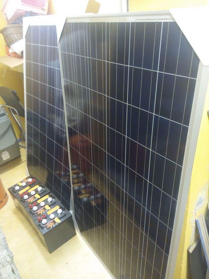

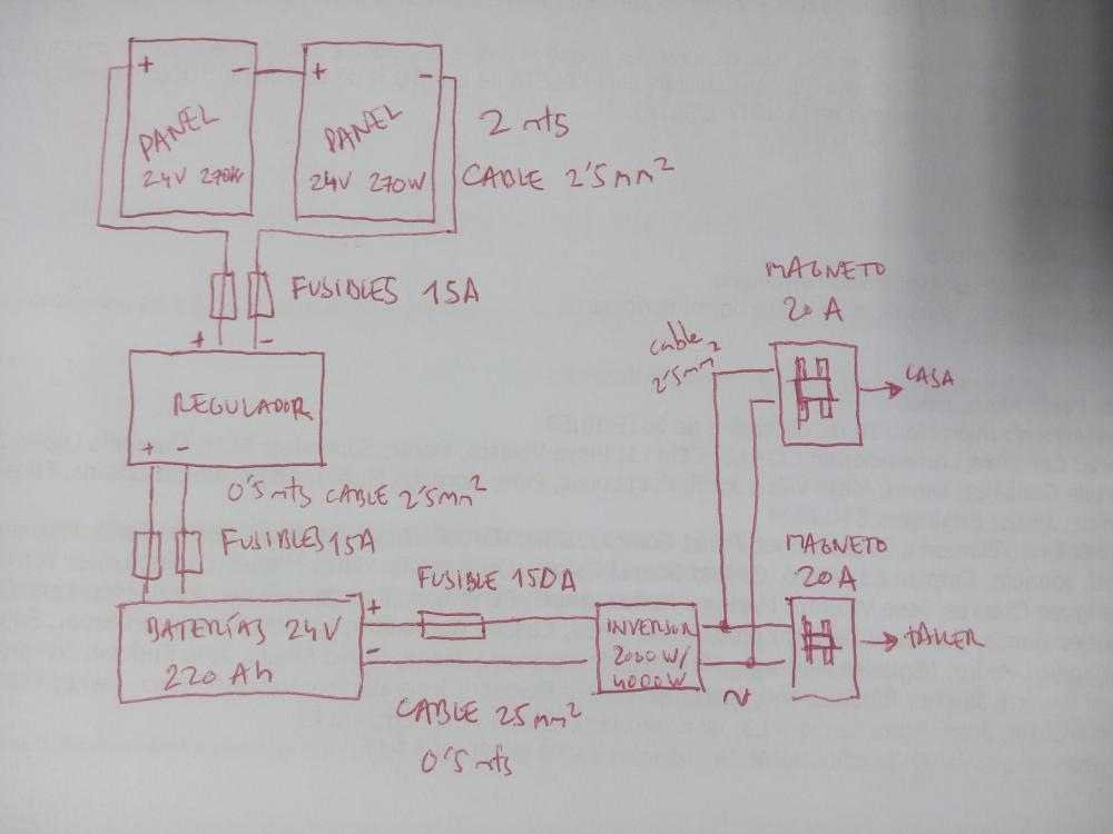

    Gracias por vuestras respuestas, después de leer estos días y mirar opciones creo que voy a optar por hacer una instalación similar a la que se comenta en este post (de momento me voy a olvidar de conectar la lavadora o elementos que consuman más):
    http://www.solarweb.net/forosolar/fo...stalacion.html
    Probaré con el panel que había posteado:
    Dos placas de 260W/24V en paralelo 2x160€: Jinko JKM255P-60 (255W) Solar Panel
    Dos baterías en serie monoblock de 250Ah 2x165€:
    Bateria Monoblock de Plomo 250 Ah IAT Energy
    Un regulador MPPT EPSolar tracer 2215bn de 20A 130€:
    http://es.aliexpress.com/store/produ...287138033.HTML
    Tengo la duda de qué tipo de inversor necesitaría para mi nevera o las herramientas de 500W. ¿Con el victron de onda pura de 800W es suficiente?¿Qué os parece el conjunto?. ¿Es preferible que coja un "todo en uno" para mi instalación? Tipo este:
    http://www.tucomprasolar.es/es/inver...-mppt-60a.html
    Última edición por Mad Max; 10/12/2015 a las 17:18
    Avatar de Hlebtomane
    mar 2007
    4.543
    Predeterminado Re: Instalación solar aislada en caseta de uso habitual
    Mira, las placas esas no legan para 24 V (respectivamente para cargar a más de 30 V - lo que hace falta para ecualizar - con calor en verano), no las puedes poner en paralelo. Tienes que formar una serie de dos paneles y conectarla a un MPPT.
    En cuanto a los módulos, ¿son clase A o clase B? (viste mi comentario, ¿no?).
    En cuanto a las baterías: te valdrían para uso fines de semana, pero para uso habitual no son adecuadas (muy pocos ciclos).
    Yo de ti, pondría componentes de mejor calidad y que te permitan un buen control del sistema (y con posibilidad de aprovechar excedentes). Si te interesa, te paso una configuración por mensaje privado.
    Cita Iniciado por Mad Max Ver mensaje
    Dos placas de 260W/24V en paralelo ...
    Ya te lo ha dicho Hlebtomane: Las placas en serie, no en paralelo.
    Dos baterías en serie monoblock de 250Ah 2x165€ ...
    No te olvides del IVA! Son 2 x 199.65 euros.
    Estas baterías no son recomendables. Mejor Trojan T-105 o Crown CR220-HD.
    Un regulador MPPT EPSolar tracer 2215bn de 20A 130€ ...
    Dentro de los MPPT económicos, el Tracer es uno de los mejores. No te olvides del coste de porte y aranceles de aduana.
    ... tipo de inversor ... ¿Con el victron de onda pura de 800W es suficiente?
    Ya que lo eliges todo muy económico, yo lo probaría con un inversor de 2000W chino de Aliexpress.
    No es preferible. El inversor del híbrido es bueno, pero su regulador incorporado no sirve para baterías de plomo-ácido abierto, porque no permite ecualización.
    Si lo combinas con un regulador MPPT externo, perfecto. Pero el híbrido solo, no.

    Gracias de nuevo,
    Tengo claro entonces que tendré que conectar los dos paneles en serie.
    Hlebtomane, desconozco la clase de paneles que son, solo tengo el modelo y que son de 60 celdas. Supongo que es sin iva, viendo otras páginas webs el precio del panel es de 200€ aprox.
    Siendo necesario que mi instalación sea de 24V mínimo, Las Trojan T105 250Ah 6V están a 150€ y las Crown a 130€. Debería comprar 4, gastando unos 500-600€, ¿No es mucha capacidad de batería para tan poco panel? ¿serían 1000 Ah en total?
    ¿El equivalente de capacidad de almacenamiento en Opzs serían dos bloques en serie de 6 módulos de 500 Ah? (unos 1600€ aprox, sé que tienen más ciclos que las Trojan, es por comparar precios...)
    Conectando baterías en serie aumenta la tensión, la capacidad no varía.
    4 baterías de 6V / 250Ah en serie dan 24V / 250Ah (igual que 2 baterías de 12V / 250Ah).

    Buenas! ya me han llegado las baterías y los paneles. Al final he pedido:
    2 placas solares de 270W 24v 60 celdas 394€
    4 baterías Crown de 6V 220Ah 472€
    Regulador Mppt Tracer 2215BN de 20A 128€
    Inversor de onda pura de Aliexpress 2000W 137€
    Los paneles no sé si ponerlos sobre el tejado de una caseta de jardín metálica de 3x3m con tejado de doble vertiente o sobre el suelo de tierra. Esta caseta va a ser un taller donde trabajaré dentro, las baterías me imagino que mejor fuera en el lateral, con algún tipo de anclaje a la pared para que ventilen bien y no me las roben. Voy a ir mirando el tema de las protecciones y sección de cableado
    Has compuesto un sistema FV por muy poco dinero. Las placas bien, las baterias bien, el regulador bien - allí no veo problema ninguno. El inversor no se sabe: Si tienes suerte, te puede dar buen resultado. Ya nos contarás.

    ¿me podríais decir si las protecciones y las secciones de cableado del siguiente esquema están bien dimensionadas? ¿Puedo sustituir los 4 fusibles de 15A por 2 magnetos de 10A de alterna?
    El cable de 2'5 en el circuito de continua cambialo por cable de 6 mm.
