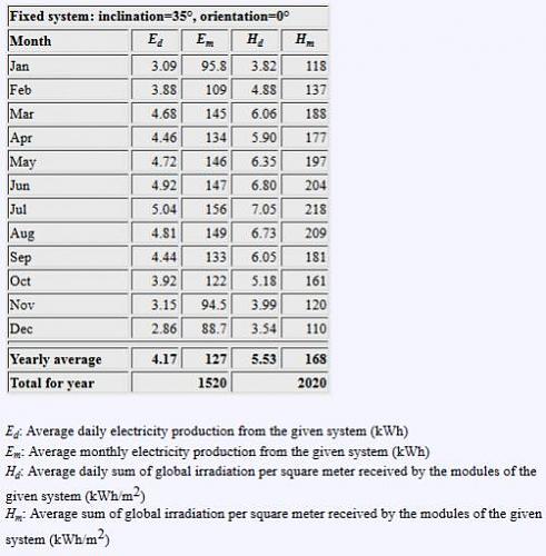

    Más o menos tengo controlado lo de multiplicar las HSP por la potencia instalada, pero aún tengo la duda de si se puede convertir los Kw medios que te da la página a HSP? Para poder hacer los calculos oportunos.
    Es decir, si puedo coger la columna Ed de la tabla e interpretar que se tratan de HSP.
    Predeterminado Re: Cálculo producción en condiciones no óptimas
    Cita Iniciado por Canislupus Ver mensaje
    - Si instalas las placas con una inclinación de 35°, la columna Ed te da las HSP.
    - Si las placas están perpendiculares a los rayos solares, es la columna Hd, la que te da las HSP.
    Todo esto se entiende, recordando que la potencia nominal de las placas (los watios-pico) la dan para una irradiación solar de 1000W/m² (y más condiciones estandardizadas).
    En realidad siempre obtendrás menos kWh de las calculadas, debido a las pérdidas en tu sistema.

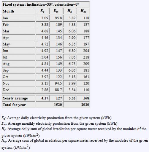

    La columna Ed da datos de producción para los datos de orientación/inclinación introducidos (sur, 35º). Es lo que saca 1 kWp de módulos de media mensual por día.
    La columna Hd es la irradiación que obtienes en el plano de las placas por m². La diferencia de Ed y Hd es que Ed ya cuenta con las pérdidas de captación (pérdidas por temperatura de célula, espectro etc.). El amigo el_cobarde no habrá leído bien la leyenda, por eso te dijo que fueran los HSP de un seguidor. El valor Hd de la tabla es lo que entendemos como HSP, pero mucho más útil que las HSP es el dato Ed ya que refleja directamente la producción estimada y no la irradiación.
    HSP
    ok, así entiendo que si pongo la inclinación y orientación de mis placas como dato, puedo utilizar la columna Ed directamente como si fuesen HSP para calcular los W generados, no?
    Avatar de Hlebtomane
    mar 2007
    4.543
    Eso es, con los valores Ed puedes calcular directamente la producción de las placas para la orientación/inclinación elegida.
    Olvídate de las HSP que sólo son una medida para la irradiación (en principio son los kWh/m² por día que inciden en el plano de los paneles), lo que interesa es lo que sacas de los paneles.

    El amigo el_cobarde no habrá leído bien la leyenda ...
    Tienes razón, amigo Hlebtomane, gracias por corregir.
    - La columna Ed da la producción diaria (aproximada, en kWh) de 1kWp de placas a una inclinación de 35 grados y dirección sur
    - La columna Hd da la irradiación solar (en kWh/m²) que incide sobre las placas, no significa producción
