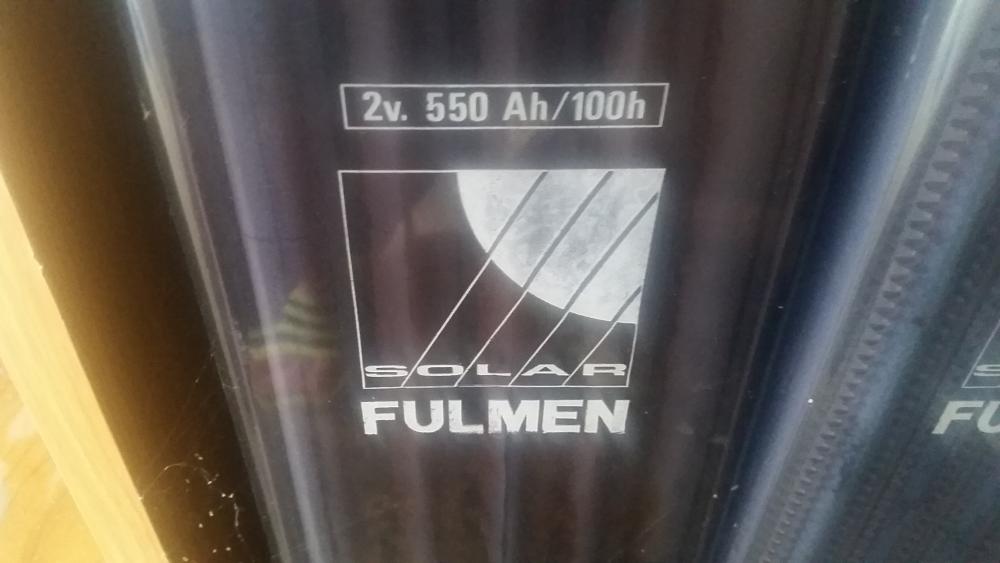

    Creo que faltan muchos datos. Los datos de las placas y del regulador que tienes ahora mismo es lo primero que se necesita.
    murcia
    4.423
    Predeterminado Re: Ampliación de placas

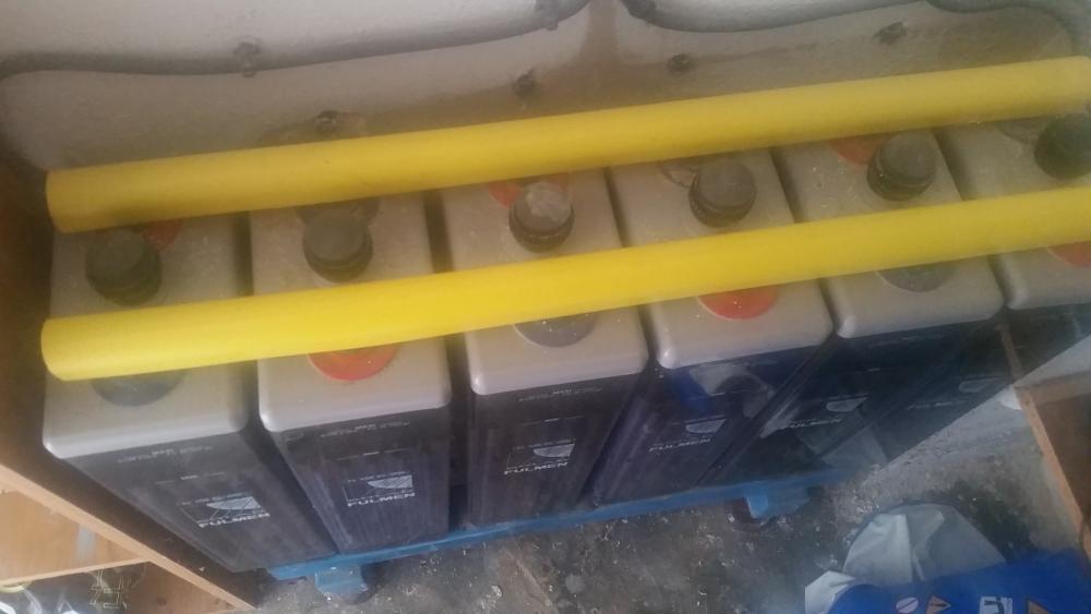

    El dato de la bateria 5550aH C100) no es bueno, hay que coger el dato donde ponen C10.
    Sera cerca de 350Ah en C10 ??.
    O decirnos el modelo de bateria, (por ejemplo 5opzs350)
    Con este dato, sabes que puedes acumular 350 x 12 x 0,7 = 2940w al dia. (para gastarlo de noche)
    Si gastas (de dia) 2kw, seria un total de 2kw+2,940kw = 5 Kw +- a producir
    Para producir eso en invierno, necesitas unos 5kw/3= 1,7kwc de placas +-
    Pero en 12v necesitarias regulador para 141Amperios (2 de 80A por ejemplo).
    Y solo tendrias autonomia para un dia.(con un consumo de casi 5kw).

    Gracias por vuestra ayuda el regulador es marca STECA y las baterías son marcas FULMEN 2V - 550Ah - 100h
    se me olvidaba es una casa de campo solo para verano y solo los fines de semana , se utiliza solo para luces , tv de vez en cuando , y equipo de música pero muchas veces sobre todo por la noche me quedo sin luz a oscuras

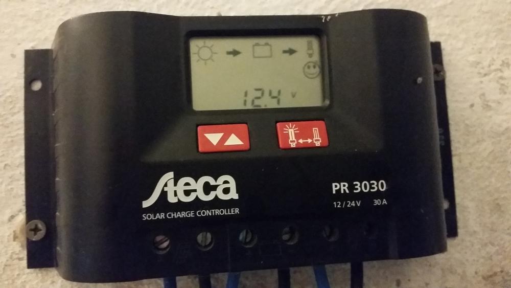

    No es tan importante la marca del regulador, tienes que decirnos si es PWM o MPPT y los amperios con los que puede.
    También nos tienes que decir que tipo de placa tienes (60 o 72 células u otras) y de que potencia son (Wp).

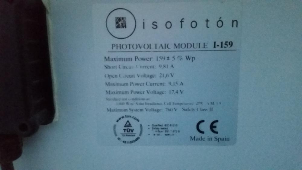

    Ampliación de placas-20150809_141428.jpgAmpliación de placas-20150809_141358.jpgAmpliación de placas-20151018_193117.jpgAmpliación de placas-20151018_193013.jpgLa característica de una de las placas es 159 +- 5% Wp - 9,81 A - 21,6V Maxima voltaje 760V la otra que es la placa mas chica no viene ninguna característica marca HELIOS el inversor steca PR3030 12/24v 30a Ampliación de placas-20151018_192732.jpg

    Será porque el Steca PR3030 tiene la absorción a 14.4V.

    Tienes un regulador PWM que puede con 30A.
    - A 12V (es lo que tienes) puedes conectar hasta 500Wp de placa.
    - Si amplias a 24V, puedes conectar hasta 1000Wp de placa.

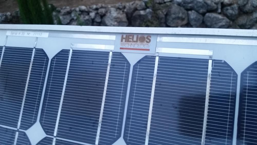

    La placa isofotón de 159Wp tiene Impp=9.15A y Vmpp=17.4V. De la Helios H55 no sabemos los datos, pero según la foto parece tener 36 células, o sea, correcto. Por el tamaño no tendrá más de 80Wp, digo yo. Total 240Wp.
    Puedes conectar otros 260Wp en placa de 12V (36 células).

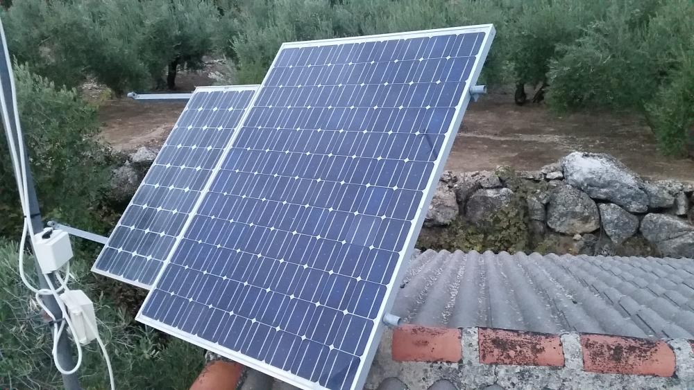

    Las primeras dos cosas a revisar son:
    1.) en la foto de las placas parece que hay un mástil con una antena justamente delante de las placas. Este mástil puede ser muy perjudicial para la producción de las placas
    2.) el Steca a ver si está puesto en modo de regulación SOC (así viene de fábrica y no me extrañaría que no se haya cambiado este ajuste) en vez de UOI. Es que en modo SOC no va a cargar bien si tienes algún consumo (inversor) que no esté conectado a la salida de consumo del Steca.
    Esta sugerencia de Hlebtomane me parece muy probable. El inversor siempre se conectará directamente a la batería, para no sufrir la limitación de intensidad que tiene la salida de consumo del Steca. Siendo así, el Steca siempre obtendrá un SOC (mucho) más alto que el real, porque no registra el consumo del inversor. Por esto, el regulador tiene que estar en modo "regulación por tensión" (UoL).

    1° El mastil, porque da sombra a la placa grande en algun momento, y esta placa producira poco en este tiempo (tambien puede ser mal para las celulas).

    3) 2 placas de 36 celulas 140watios (o una de 180w y otra de 100w, jugando con lo que encuentras para sumar 280w)

    Si pongo el mástil detrás de las placas pasaría algo ?
    Si, pasará algo: Ya no dará sombra a las placas y tendrás más cosecha diaria.

    Si tienes batería de 400Ah C10 a 12V y permites un DOD de 50%, tienes 2.5kWh para consumir de batería. Si tu inversor da 2000W, puedes chupar estos 2000W durante poco más de una hora. Si solo consumes 500W, la batería te dura 5 horas.
    Si hace sol y las placas producen, el regulador apoya a la batería y tienes para más tiempo, lógicamente.

    Hola Hiebtomane, la pequeña sombra del mástil puede ser tan perjudicial a la producción de las placas? supongo que es fina y no quita mucha luminosidad...
    disculpa me he hecho un lio, ya has respondido antes.
    Cita Iniciado por Obsetro Ver mensaje
    ... la pequeña sombra del mástil puede ser tan perjudicial a la producción de las placas? supongo que es fina y no quita mucha luminosidad ...
    La sombra será fina, pero los paneles FV son sensibles a la sombra. Puede ser que un panel produzca menos, aunque le dé solo una sombra fina. Y esta reducción afecta a todos los paneles conectados en serie.

    Si es verdad que producen sombra comprobado esta mañana tendré que desplazar el mástil y el inversor está configurado en Vol no sé porque no produce más de 14.2 A el regulador está conectado directamente a las baterías.
