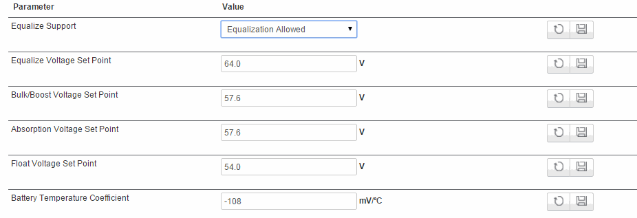

    Tengo 48V en baterías de este tipo (24):
    Batería Formula Star 6 OPzS 300 2V 323Ah @C10
    ¿veis lo parametros bien metidos? Me surge la duda sobretodo en la tensión de ecualización.......me parece un pelín alta........no se.

    Intentaré hacer la pregunta de otra manera........
    Los que tengan 48V........¿a qué tensión ecualizáis?
