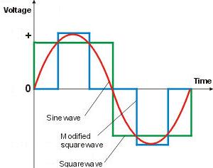

    El problema es el tipo de onda que alimenta:
    1.- Onda cuadrada: ni por asomo tiene el pico de máxima tensión igual que una senoidal, aunque si su mismo valor eficaz. La senoidal tiene un valor pico de Vef*1,4142 ( raíz de 2). Esto es importante cuando la fuente conmutada interna se basa en los valores de carga del condensador electrolítico de alta tensión que hay después del rectificador, que no llega al voltaje a la que está diseñada la fuente conmutada, y esta no se activa o funciona defectuosamente.
    2.- Onda modificada: Tiene tensión más alta, pero entre semiondas tiene bastante 'espacio' hasta el siguiente semiperíodo, la tensión de los condensadores a partir de la cual se descarga entre los valles de tensión, desciende demasiado y se produce un 'reset' o deshabilitación por baja tensión. Además podría influir que en muchos circuitos regulados electrónicamente se activan por paso de cero de la semionda, y quizá no lo detecte bien porque crea que se ha producido un corte de tensión.
    Nombre:  square-modified-sinewave.jpg
Visitas: 1826
Tamaño: 10,3 KB
    Aunque en el gráfico sea igual, la tensión de pico de la onda modificada, no tiene por que ser igual a la sinusoidal.
    Es decir, no está a escala
    Y otra: En las vitro de inducción, la corriente del semipuente que va a las bobinas está monitorizada continuamente, si ve un fallo de corriente durante X tiempo se deshabilita porque cree que no funciona, y algunas no indican nada ( comprobado ).
