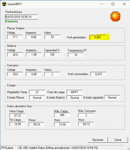

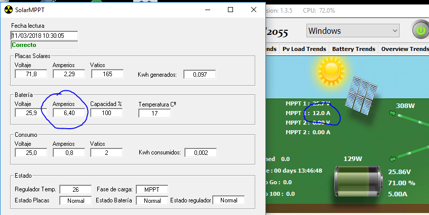

    Hola de nuevo compañeros,
    por fin he podido desplazarme a la casa donde tengo mi sistema solar y he podido instlar el nuevo regulador MPPT en paralelo con mi actual PWM y como lo prometido es deuda, os explico como está ahora mismo.
    Esta mañana a primera hora y antes de que el sol saliera fuerte, he desconectado dos de las 7 placas en paralelo que tenía hasta ahora en el Axper 2424 y las he conectado siguiendo las indicaciones de el_cobarde en serie en el Rover40MPPT, la diferencia es notable de momento, dos placas me están fabricando más de la mitad de energía que las 5 placas conectadas el el PWM, no hay sombras en ninguna de ellas y todas las placas son iguales (72C y 190W):
    Conexión de dos reguladores de carga en paralelo de distintas características-captura.png
    el software de la izquierda lo he fabricado yo, y me controla la producción del regulador MPPT, el de la derecha es el ICC Windows que me controla el AXPER 2424 PWM.
    Ahora me toca ajustar bien la fase de flotación del MPPT para que no se pierda producción y no se moleste con el PWM.
    Mil gracias el cobarde por tu ayuda

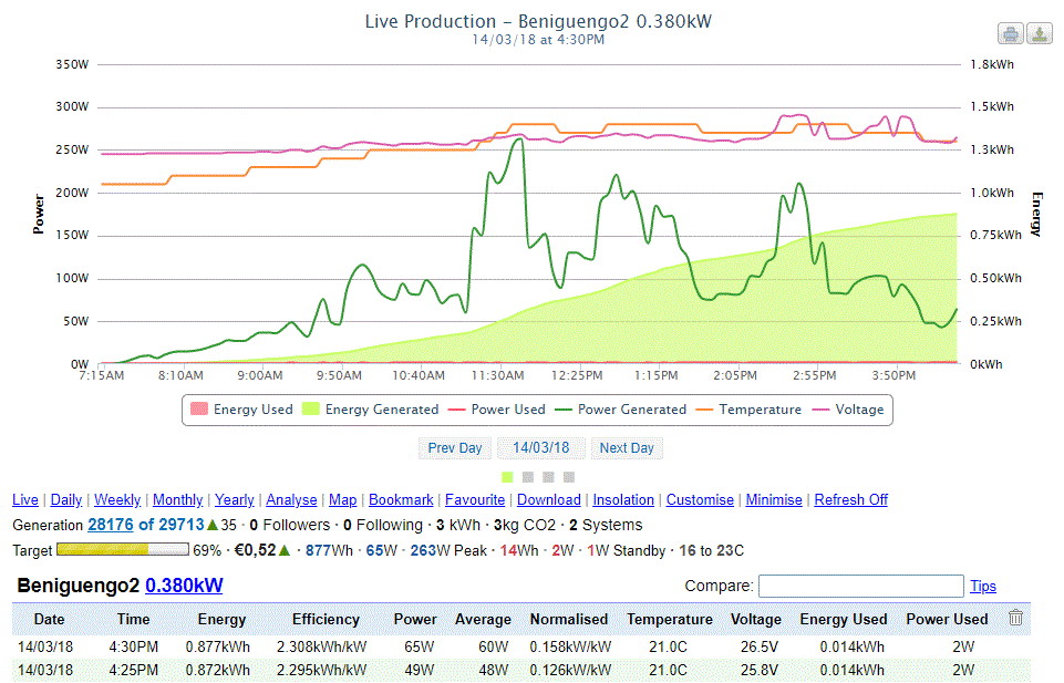

  15. #40
    CharlieRC está desconectado Forero Junior
    feb 2018
    Barcelona
    13
    Predeterminado Re: Conexión de dos reguladores de carga en paralelo de distintas características

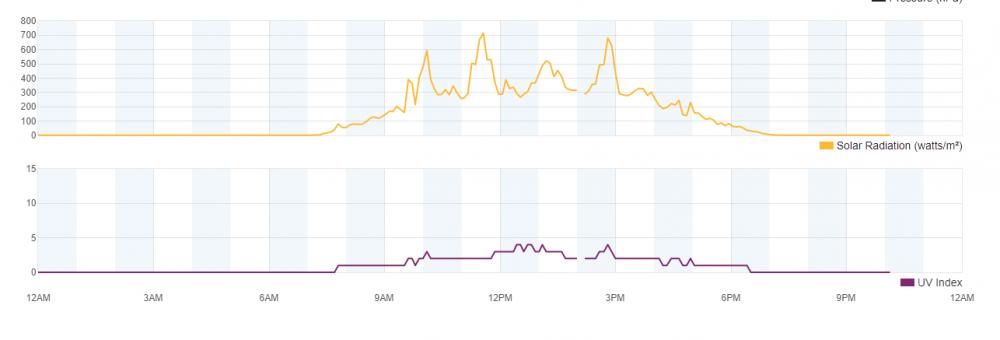

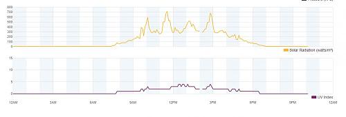

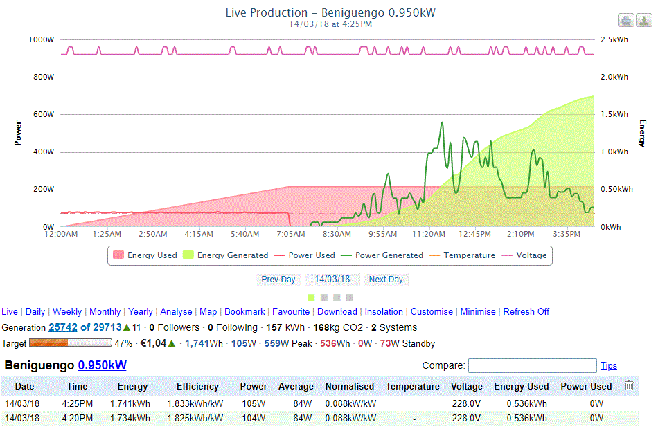

    vamos a ver si con esto vale para aclarar, te pego las capturas de la web de pvoutput
    datos de hoy PWM
    Conexión de dos reguladores de carga en paralelo de distintas características-pwm.gif
    datos de hoy MPPT
    Conexión de dos reguladores de carga en paralelo de distintas características-mppt.gif
    puedes verlos en la web de pvoutput pero ten en cuenta que hoy ha sido un buen día para poder apreciar lo que comento ya que no ha habido mucho sol y la producción del MPPT no se ha interrumpido como pasó ayer, ya que el PWM tiene los valores de las fases más elevados y el MPPT no produjo ni un w por corte durante muchas horas por tener valores más bajos que el PWM.
    Los días 10,11 y 12 arranqué el generador en varias ocasiones por lo que los valores del PWM no son reales, el ICC me envía los w producidos por el generador como solar para cargar las baterías.
    En definitiva las buenas referencias son las de ayer y las de hoy.
    Si necesitas algo más me lo cometas

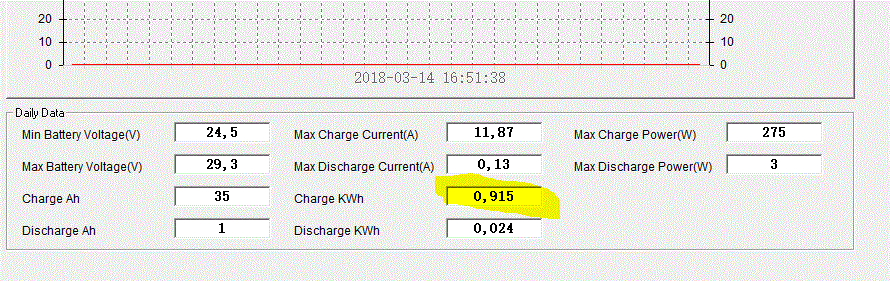

    para salir de dudas, por si el sofwate cosecha propia estaba fallando, acabo de realizar una captura del propio software del regulador MPPT y comparando los datos con el mío coincide un margen de error 1%
    software DIY
    Conexión de dos reguladores de carga en paralelo de distintas características-mppt2.gif
    Software equipo MPPT
    Conexión de dos reguladores de carga en paralelo de distintas características-mppt1.gif
  16. #41
    Cita Iniciado por CharlieRC Ver mensaje
    vamos a ver si con esto vale para aclarar, te pego las capturas de la web de pvoutput ...
    En estas gráficas veo, que a las 16:00h la cosecha del MPPT (2 placas) era de ~850Wh, y la del PWM (5 placas) de ~1680Wh
    La ratio PWM/MPPT es de (1680Wh*2/5)/850Wh = 0.79; es decir, el PWM entrega ~21% menos que el MPPT
    Esto sí cuadra con lo que se dice del rendimiento de un regulador MPPT (10-30% más cosecha que un regulador PWM), pero no cuadra con el experimento de Gabriel 2018
  17. #42

    sin quererlo veo que he reabierto un interesante debate. Aprovecho para saludaros a todos y empiezo recordando que soy un ignorante total en este apasionante campo de la energía FV.

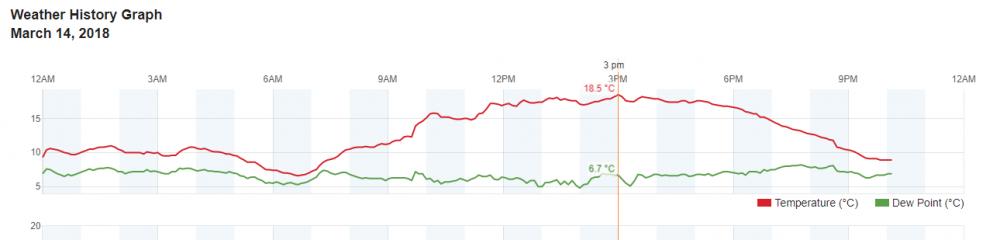

    Esta es mi experiencia en base al cambio que he realizado en mi actual sistema con la esperanza de poder "ahorrar" todo lo posible en consumos y con el que me he encontrado con lo que os he explicado ya.
    Para intentar poder ayudar os dejo la gráficas de temperatura y de radiación solar del día de hoy, no ha sido un día limpio, han habido muchos intervalos de nubes y la temperatura no era especialmente baja sino más bien ha sido un día bastante cálido, (el sensor solar y de temperatura está en el tejado a apenas un metro de distancia de las placas):
    Conexión de dos reguladores de carga en paralelo de distintas características-temperatura.jpg
    Conexión de dos reguladores de carga en paralelo de distintas características-radiacion.jpg
    Ayer el día fue mucho más soleado y limpio de nubes, pero los resultados fueron muy parecidos a los de hoy.
    Otro dato importante que he podido detectar, es que el regulador MPPT empieza a capturar energía casi una hora antes que el PWM y al final del día, continua unos 40 minutos más. No son valores muy grandes por la poca radiación, apenas una decena de vatios más pero todo cuenta.
