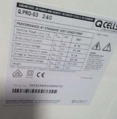

    Primera prueba fallida.
    Hemos conectado los grupos de 3 placas en serie, en paralelo y salta el C40, entiendo que por sobre voltaje de entrada.
    Adjunto caracteristicas de las placas , quizás era lo primero que debería haber realizado.

    Como no se ve lo escribo:
    QCells, Q.PRO-G3 240
    Nominal power 240W
    ISC: 8,72A
    Voc: 37,24V
    Current at max power: 8,14A
    Voltage at max power: 29,48V
    El tema, es que no se si probar los grupos de 2 en serie y puestos en parelelo o directamente buscar un mppt barato que soporte la instalción
    ¿Podéis aconsejarme otra vez?
    ¿Qué mppt pondrías que no me arrepienta y no sea de los caros caros.?

    Primera prueba fallida. Hemos conectado los grupos de 3 placas en serie, en paralelo y salta el C40 ...
    Habías dicho, que el Xantrex C40 aguanta 125V de entrada. Comprueba en su ficha técnica (en la pegatina que lleva), si esto es cierto. Es que 3 x 37.24V = 112V, o sea, no debería saltar por sobretensión.
    Tampoco debería saltar por la intensidad: 3 x 8.72A = 26A, debería tragarlos con facilidad.
    Prueba con conectar un solo string de 3 placas, a ver, si tambien salta el Xantrex. Al ser así, es que no puede con la tensión.
    Mira en la ficha técnica del Xantrex, que potencia de placas acepta. Asimismo tienes 9 x 240Wp = 2160Wp. A ver si es este el problema del Xantrex.
    De todas formas, si no consigues hacerlo marchar con 3 strings de 3 placas en serie, antes de comprar un MPPT nuevo, probaría con 5 strings en paralelo de 2 placas seriadas cada string. Pero ten en cuenta, que de esta forma tendrías 10 x 240Wp = 2400Wp. Si es la potencia, lo que le hace dolor de muela al Xantrex, tendrá mas problemas con 2400Wp que con 2160Wp.
    Si fuera eso, podrías conectar sólo 4 strings de 2 paneles, si te basta esta potencia.

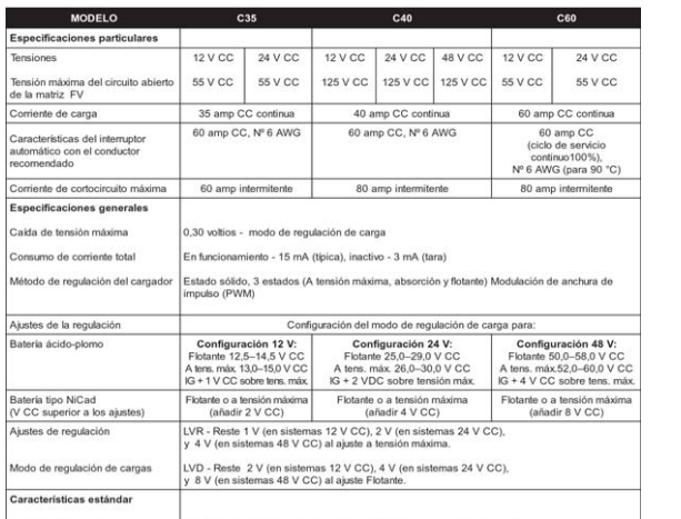

    La ficha técnica no indica la potencia maxima de placas.

    Pues según esta ficha técnica debería funcionar bien, el Xantrex ese. Intenta conectar un solo string de tres y sabremos más.
