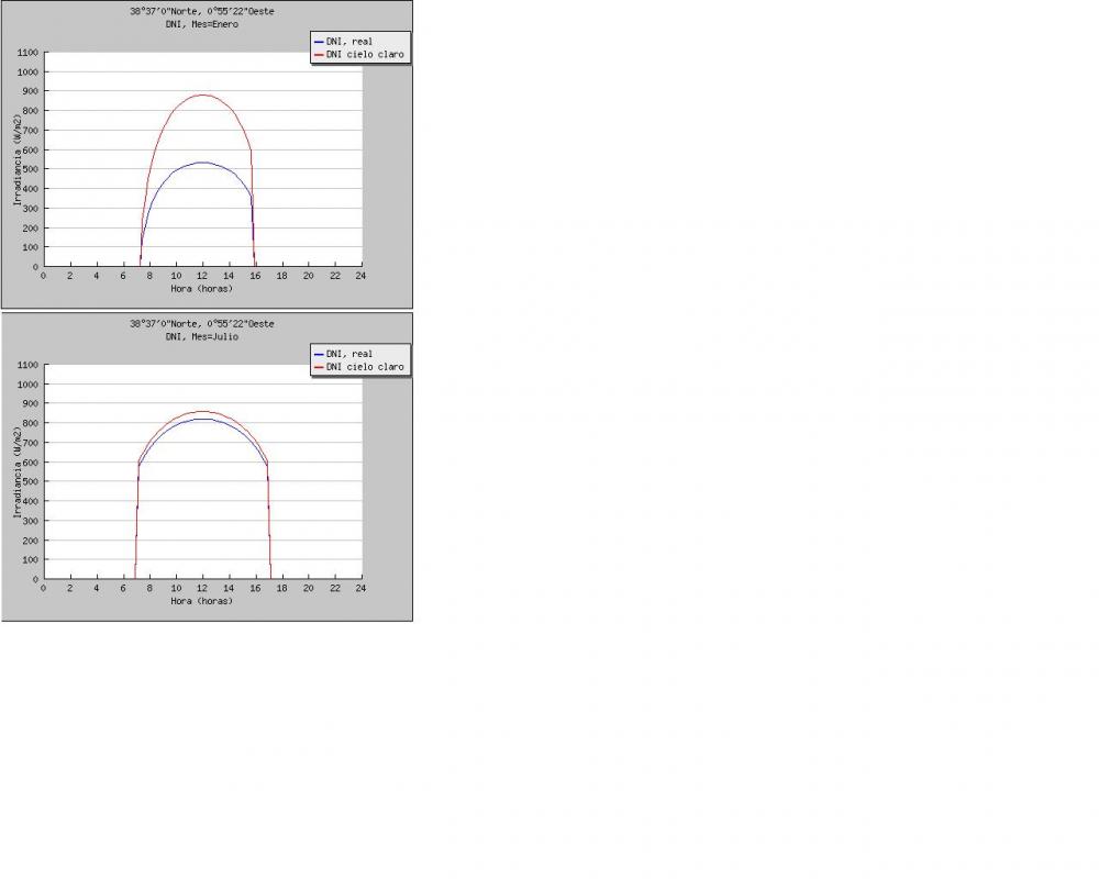

    Predeterminado Re: Cuanto varia la potencia instantanea de la temperatura ambiente?
    Pues parece ser que, en un día totalmente claro, la atmósfera se comporta como un cristal transparente, sin importar la distancia que tienen que recorrer los rayos del sol.
    Según PVGIS, ya sea en Enero o en Julio, la irradiación que recibe un plano perpendicular al sol es la misma.
    Cuanto varia la potencia instantanea de la temperatura ambiente?-irradiancia.jpg
    Si mis cálculos no me fallan, la distancia que tienen que recorrer los rayos del sol en la atmósfera, y en nuestra latitud, es más del doble en invierno que en verano. Sin embargo, eso no influye en este caso. ¿Notaríamos diferencia de luminosidad en nuestras casas con un grosor de cristal en nuestras ventanas de 3mm o 6mm?
    Parece ser que las moléculas de O2, N2, H2O y otras, no son impedimento para los fotones
    Además, es curioso como, al poco de amanecer, la irradiancia ya es más de la mitad de la que hay a las 12:00 hora solar.
    Pues parece ser que, en un día totalmente claro ...
    ... la distancia que tienen que recorrer los rayos del sol en la atmósfera, y en nuestra latitud, es más del doble en invierno que en verano.
    Muy de acuerdo, en cuanto al grosor de la capa atmosférica que tiene que recorrer la luz del sol.
    Pero PVGIS dice, que el grosor de la atmósfera no reduce la irradiación?
    Esto me es difícil de explicar, ya que la atmósfera absorbe gran parte de la radiación ionizante del sol (menos mal, porque de otra forma estaríamos todos "radiantes").
    El punto importante debe ser ese detalle "... en un día totalmente claro ..."
    En un día así, parece que la fracción del espectro solar que pueden aprovechar los paneles FV, es poco absorbido. Vale, lo tengo que aceptar, pero me cuesta.
    El problema para los fotones no son tanto los gases, creo, pero si las gotitas de agua, que siempre las hay. Esas que si se concentran mucho, forman las nubes.
    A ver si la realidad es, que mucha atmósfera "limpia" sí absorbe más, pero al mismo tiempo hay más luz indirecta, que a las placas les sirve igual y así compensa.
    Un fenómeno interesante que he observado es, que en días de nubes blancas o bruma, las placas que todavía no reciben luz directa, generan bastante más que en un día limpio (por ejemplo, 300W en vez de 100W). Eso se debe a la luz indirecta reflejada por las nubes. A ver si en la atmósfera limpia, pero "gorda", pasa algo por el estilo.
    Bueno, creo que es evidente. Lo que reduce la irradiación es la "contaminación" atmosférica (nubes, niebla, polvo, etc). Pero no los gases de los que está compuesta. Posíblemente, con una atmósfera mucho más "gorda" que la que tiene la Tierra, los valores de irradiación disminuirían. No creo que una atmósfera extremadamente clara, sea de una transparencia completa. Siempre se perderá algo por el camino, pero para las diferencias de grosor entre verano e invierno, esas diferencias no existen. O por lo menos, no se aprecian en un panel solar.
    Esto me es difícil de explicar, ya que la atmósfera absorbe gran parte de la radiación ionizante del sol.
    Claro, por eso (entre otras cosas) los astronautas que se entretienen haciendo paseos espaciales, llevan esos trajes especiales.
    Pero en cuanto a los paneles solares en la superficie terrestre, es otra historia.
    Esa es la clave. Tal y como reza el PVGIS "Existe además la posibilidad de calcular los valores de irradiancia para condiciones "reales", utilizando la cobertura nubosa promedio del mes considerado. O bien, se pueden obtener los datos para un "cielo claro". Es decir, los valores de irradiancia para un cielo completamente libre de nubes. Esto puede ser útil para estimar los niveles máximos de irradiancia que se pueden esperar para un momento determinado"
    Estamos hablando de la irradiación máxima posible directa, sin irradiación difusa.
    Otra cosa es la media de "contaminación" que pueda haber en un mes de Enero o Julio, contando con la irradiación difusa.
    Las gotitas de agua sí, pero parece ser que el vapor de agua no, ya que la atmósfera siempre tiene humedad.
    Yo diría que es al contrario. Cuanto más limpia, menos radiación difusa.

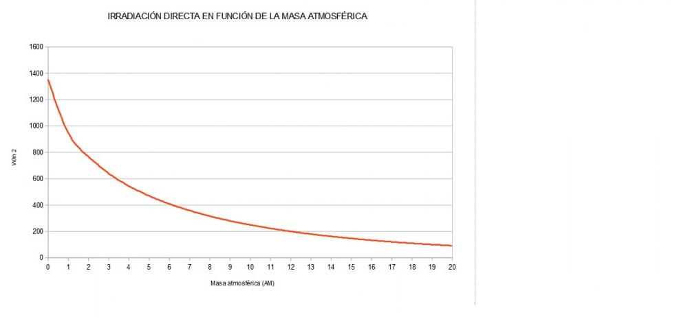

    Esto es lo que dice Wikipedia respecto al tema "Energía absorbida por la atmósfera":
    Cita Iniciado por Wikipedia
    En unas condiciones óptimas con un día perfectamente claro y con los rayos del Sol cayendo casi perpendiculares, las tres cuartas partes de la energía que llega del exterior alcanza la superficie. Casi toda la radiación ultravioleta y gran parte de la infrarroja son absorbidas por la atmósfera. La energía que llega al nivel del mar suele ser radiación infrarroja un 49%, luz visible un 42% y radiación ultravioleta un 9%. En un día nublado se absorbe un porcentaje mucho más alto de energía, especialmente en la zona del infrarrojo.
    vale, pero no dice que la cantidad que se absorbe se convierta en difusa. Ni que a otras inclinaciones del sol, la cantidad de luz visible absorbida sea mucho mayor.
    Estás seguro?
    No será que la irradiancia es la intensidad de luz que cae sobre la superficie terrestre en un momento dado? Que tambien en el día más limpio imaginable tendrá su parte de luz difusa?
    Yo creo que estamos hablando de cosas distintas. Evidentemente, la luz del sol se refracta (o incluso, es posible que se difracte) cuando atraviesa la atmósfera. Si no fuese así, no tendríamos el cielo azul que tenemos. Más bien tendríamos el cielo que vería un astronauta sentado en una piedra de la superficie lunar.
    Pero estamos hablando de la radiación difusa que alcanza a un panel solar. Y es la que ataca al panel desde otros ángulos que no sean normales (perpendiculares).
    De hecho, en PVGIS se distingue una cosa y otra. La global con cielo claro es la suma de la directa + la difusa. Y son iguales en Julio y Enero.
    Eso me da a entender que no hay más radiación difusa por que la capa de la atmósfera sea de mayor longitud. Ni se absorbe más radiación visible por el mismo motivo.
    Cuanto varia la potencia instantanea de la temperatura ambiente?-radiacion.jpg
    Me parece que nos metemos demasiado en detalles ...
    vale, pero no dice ... que a otras inclinaciones del sol, la cantidad de luz visible absorbida sea mucho mayor.
    A ver: Si la atmósfera absorbe, con el doble de grosor absorberá más. Creo que de esto no puede haber duda.
    La "irradiación directa" y la "luz difusa" si se pueden distinguir, como conceptos. Pero los dos componentes no se pueden separar en la práctica. Llegan juntos.
    Si la suma "directa + difusa" es igual en julio y en enero, y la absorción es mayor en enero (por culpa de más atmósfera en el camino), este deficit debe ser compensado por algo.
    Yo pienso que la suma sale compensada porque con más atmósfera hay más luz difusa.
    Pero estos detalles no importan mucho.
    Lo importante es que la suma "luz directa + luz difusa" es igual en julio y en enero, en un día muy limpio.

    A mi me sale esto, gráfica incluida.
    - Int. directa = 1353 x (0,7)^(0(AM)^0,678) = 1353W/m2
    - Int. directa = 1353 x (0,7)^(1(AM)^0,678) = 947W/m2 30%
    - Int. directa = 1353 x (0,7)^(2(AM)^0,678) = 764W/m2 45 %
    - Int. directa = 1353 x (0,7)^(3(AM)^0,678) = 638W/m2 52%
    - Int. directa = 1353 x (0,7)^(4(AM)^0,678) = 542W/m2 59%
    - Int. directa = 1353 x (0,7)^(5(AM)^0,678) = 467W/m2 65%
    - Int. directa = 1353 x (0,7)^(6(AM)^0,678) = 406W/m2 69%
    - Int. directa = 1353 x (0,7)^(7(AM)^0,678) = 638W/m2 73%
    - Int. directa = 1353 x (0,7)^(8(AM)^0,678) = 313W/m2 77%
    - Int. directa = 1353 x (0,7)^(9(AM)^0,678) = 278W/m2 79%
    - Int. directa = 1353 x (0,7)^(10(AM)^0,678) = 247W/m2 81%
    Cuanto varia la potencia instantanea de la temperatura ambiente?-grafico.jpg

    Creo que nos vamos entendiendo.
    Si miras los gráficos del PVGIS que te puse, la difusa puede ser más de un 15% de la global (directa+difusa)
    Los que se aburran, lo tienen fácil. Es como las playas de nudistas. Si no quieres ver tíos en pelotas, no vayas, jajaja.
    Eso sí, le estamos robando el hilo a JLGARCIA55
    Si, poco a poco ...
    Correcto. Pero estos gráficos no coinciden ni con tus cálculos ni con el enlace de econotecnia.
    Dicen claramente que la irradiancia global "con cielo claro" en la misma localización es igual en julio que en enero.
    Lo que se ve muy bien es lo mucho que influye el día más corto de enero en la cosecha FV diaria.
    Tu mismo habías sacado la siguiente conclusión:
    Algo que ya no lo ves igual. Cómo explicamos esta contradicción?
