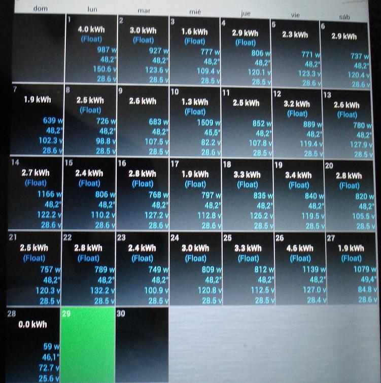

    Ya me habeis acojonadoYo tengo 2 series de 20 paneles de 100w panel.
    Está bien que te acojones, porque asi manejarás la instalación con sumo cuidado. Y esto está bien.
    Los trabajos delicados los suelo hacer de noche, para minimizar el riesgo (mis strings son de solo 3 paneles).

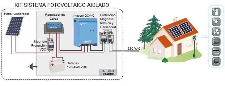

    Regulador e inversor no se unen "directamente". Del regulador salen cables que van a la batería y de la batería salen cables que van al inversor.
    Si te fijas en la imagen veras que efectivamente el regulador y el inversor estan unidos por cables, en esta y en otros cientos de imagenes que veras en la red, lo que dices me hace dudar

    Predeterminado Re: seccion de cable placas_inversor
    Cita Iniciado por Jesusfv Ver mensaje
    Si te fijas en la imagen ... lo que dices me hace dudar
    Pues con razón dudas.
    Efectivamente circulan por internet muchos esquemas como el que has puesto en tu post. Y efectivamente muchos reguladores tienen una salida titulada "load" (consumo).
    No conviene conectar el inversor a esta salida del regulador! Esta salida está limitada en potencia! Está pensada para unas cuantas bombillas u otro consumo reducido. Pero no sirve para inversor de potencia!
    Es muy recomendable conectarlo como te he dicho. Estudia detalladamente mi ejemplo numérico y no dudarás más ...

    Entendido, entonces la secuencia seria : paneles - regulador - baterias - inversor - consumo.
    y en el caso de los hibridos inversor/cargador?, no dan muchas opciones,
    Nombre:  hibrido.jpg
Visitas: 429
Tamaño: 5,8 KB
    ¿que desventajas (o "peros") tienen estos hibridos con respecto a los otros? porque alguna han de tener, lo digo por su precio, son sensiblemente mas baratos, debe haber alguna "trampa"
