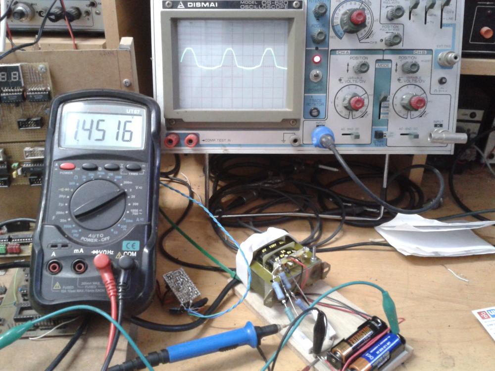

    Hace un tiempo estuve probando a recargar baterías alcalinas normales de tipo "no recargables". Abría un agujerito dentro de ellas con un taladro y las volvía a empapar de hidróxido de potasio. Las cargaba a corriente constante y si bien funcionaba bien pero no admitían demasiada carga.
    Luego encontré información sobre como cargarlas con corriente pulsatoria positiva y negativa y están cargándose muy bien. Parece ser que el truco está en cargarlas con corriente pulsatoria. Obtendré las curvas de descarga y así comprobaré la carga que han aceptado.
    Recargar pilas alcalinas para usarlas como baterías solares-2014-07-12-21.13.35.jpg
    Teniendo en cuenta que una batería alcalina tipo C energizer puede almacenar hasta 8Ah, según datasheet y una tipo D hasta 20 Ah se podrían construir baterías estacionarias usando pilas de estas usadas, colocando en paralelo y en serie elementos tipo D, por ejemplo 8 grupos de 5 en paralelo para obtener una batería de 12V/100Ah (por un precio menor de 50 euros) que podría ser recargada con nuestros paneles construyendo un regulador de carga especial que las cargase mediante pulsos de corriente positivos y negativos. El diseño de este regulador no es complicado.

    Sólo como curiosidad, en la foto parece que la has conectado a un secundario de transformador con resistencias seriadas, la tensión del multímetro es directa de bornes de las pilas y el osciloscopio ve la tensión en un punto intermedio entre 2 resistencias ?
    Es lo que me parece así a vista de pàjaro, la alterna te genera los pulsos negativos y positivos, pero el negativo parece que se lo come más porque la batería tiene tensión +.

    El hidróxido de sodio tanto como el de potasio no corroen los metales con los que no reaccionan (ej. aluminio) por el contrario son excelentes preservadores. Estoy de acuerdo que habría que individualizar las baterías pero eso es un problema fácil de resolver. La tensión que mide el tester en la foto es la tensión directa de la pila y la forma de onda del osciloscopio es la forma de onda de la corriente que carga las baterías; tiene picos de corriente positivos y negativos en relación de 4 o 5 a 1 y cuyo valor medio ronda los 25 mA. Insisto que más escéptico que yo pocos hay, me gusta llegar al fondo de las cosas.
    De momento he cargado con éxito las pilas del mando de la tv tipo AAA y han pasado de tener 1,2 V a 1,58 V que se mantienen estables durante ya algunos días. El mando funciona perfectamente. El mejor resultado se obtiene no dejando que se descarguen por completo las pilas y cargándolas cuando estén por la mitad de descarga.
