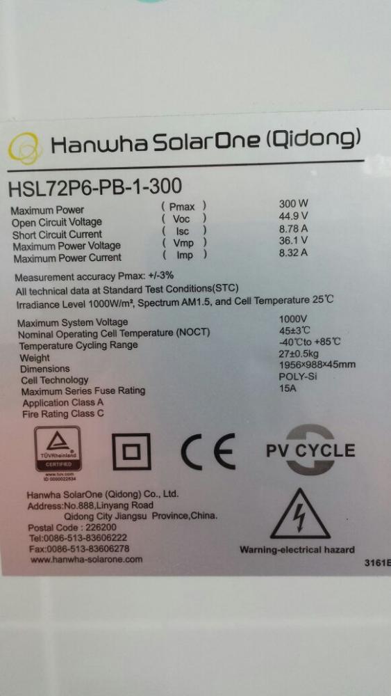

    hola a todos.
    mi instalación se compone de 6 paneles de 220w=1320w totales,a una instalacion a 12v,con regulador ouctbak de 80A,como mi instalación esta actualmente a 12v el regulador ya no admite mas placas.
    pero como anteriormente tenia un un regulador mppt tristar de 60A que se quito y esta guardado e pensado en conectarle lo máximo permitido para este regulador a 12v que son 900w admitidos,podria poner estos dos reguladores entre si pero con ramas de placas diferentes,es decir dejar como esta actualmente la sección de 6 placas con el ouctbak y conectar 3 placas de 300w al tristar se podría hacer y como deveria hacer la instalación para que estén los reguladores entre si regulando sin fastidiar nada.
    todo esto viene por que mirando en mil..... e visto un anuncio de un chico que vende unas placas nuevas a estrenar de 300w por 120 euros cada una,os pongo las características por si soy tan amable de decirme si esta bien para comprarlas y asin aprovechar el regulador tristar que tengo guardado.
    características de las placas:
    dar las gracias públicamente a carlos,photon,y mas compañeros que me ayudaron en su dia para dejar mi instalación medianamente bien y tener una producción diaria en estas fechas de 5,5-6 kW dia con este sistema.
    muchas gracias.
    Avatar de Hlebtomane
    mar 2007
    4.543
    Predeterminado Re: ampliacion en placas sistema a 12v
    Muy buena oferta la de las placas si son nuevas, a estrenar y sin defecto. Hanwha es buena marca, a comprarlas si no hay ninguna pega. Puedes poner estos 3 paneles en paralelo con el TriStar MPPT de 60 A; lo único que va a pasar es que los dos reguladores no irán de forma sincronizada. Un día uno puede entrar primero en absorción, otro día el otro etc. aunque les programes los mismos valores. Yo lo que haría es bajarle ligeramente la tensión de absorción al TriStar para que solamente vaya apoyando hasta poquito por debajo de la tensión de absorción; de la absorción verdadera entonces se va a encargar solamente el Outback.

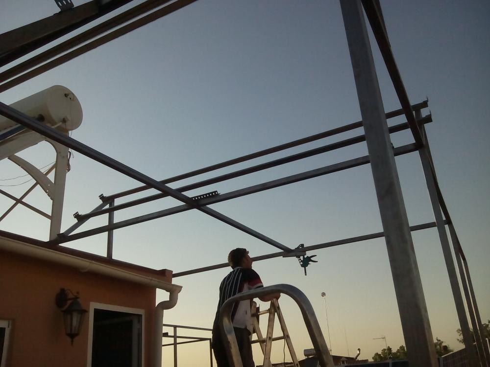

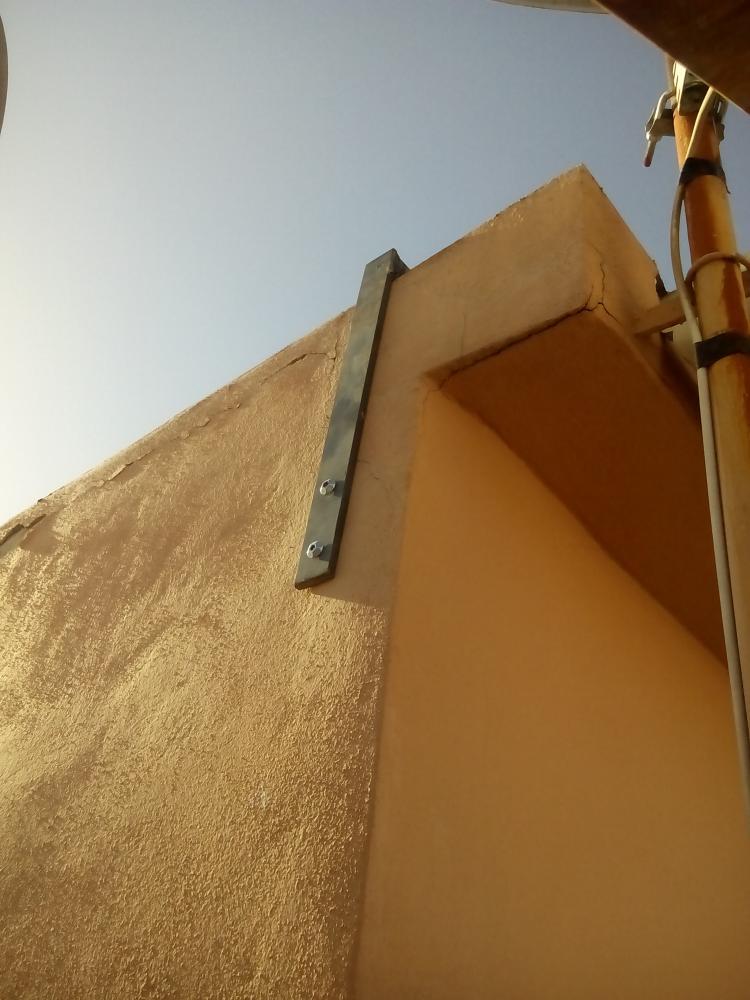

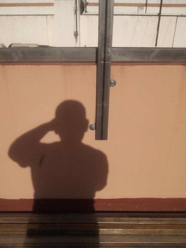

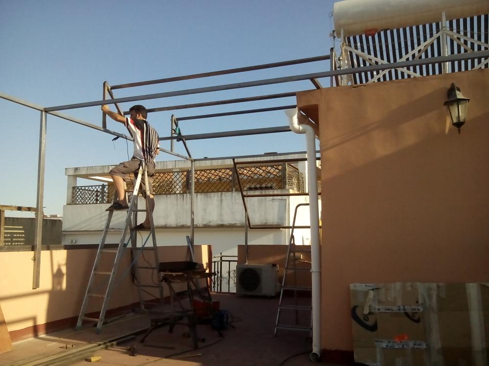

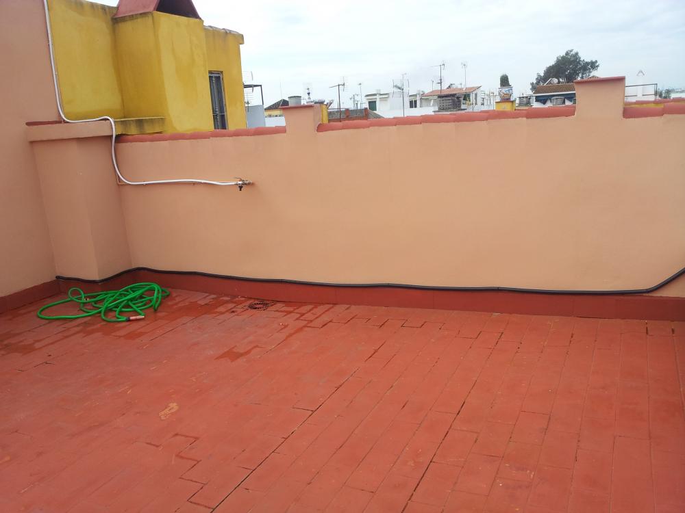

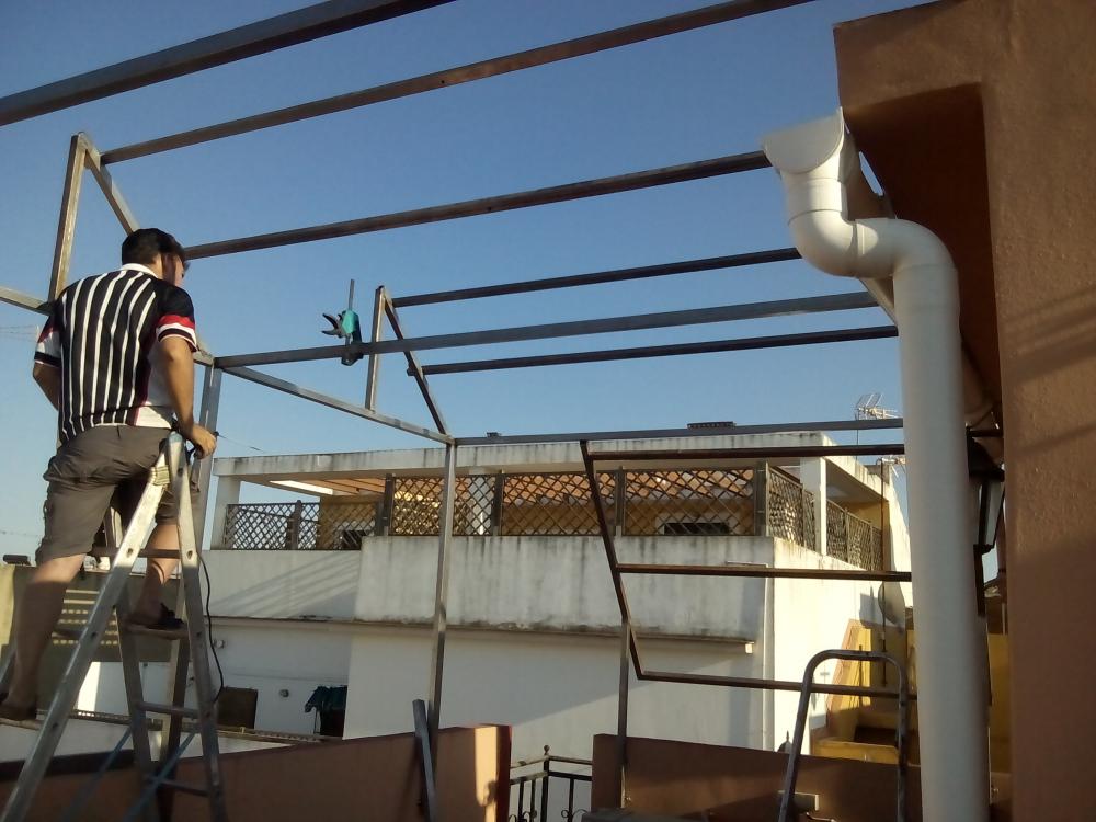

    buenas noches.
    a habido de momento cambio de planes ya que iba a ir a granada la semana que viene a comprar 3 placas arriba mencionada,pero resulta que el viernes por la mañana me llama mi vecina de al lado que si sabia de algún herrero que quiere poner una estructura en su azotea para poner un toldo,total que llame a mi amigo para darle presupuesto el cual a aceptado,ahora me viene a mi las prisas resulta que iba hacer una estructura provisional para solo poner las 3 placas nuevas que iba a comprar con una inversión en hierro minima para poder a sin comprar las placas pero ahora a cambiado todo,ya que mi vecina al poner su toldo a partir de las 5 de la tarde la sombra que haga su toldo me va a dar sombra ala fila de placas que tengo actualmente,entonces me urge hace una estructura para quitar las placas y colocarla arras de la altura de mi cuartillo que es igual que tiene mi vecina en su azotea y apartir de hay colocar las placas.
    es decir la altura que se le va a dar a su toldo va hacer la misma que tengo que hacer yo para poner las placas en lo alto que la altura aproximada es de 2,70 metros a partir de aquí tengo que poner yo los paneles pero haora me viene el problema como aprovechar mejor en la medida de lo posible mi azotea para hacer la distribución de filas de paneles y lo máximo a poner en placas y watios,ya tengo parte de la estructura echa que hemos echo este domingo la parte donde esta el hueco del cuartillo ahora nos falta la parte restante de la azotea,pero no se que distancia debo de dejar entre fila y fila para que no seden sombra entre si,y como podría aprovechar mi azotea e echo un croquis de como creo que podría ser pero no se si esta bien distribuido y pido vuestra ayuda.
    pongo foto de como esta actualmente las placas que tengo que quitarlas de hay esta semana.
    estas fotos para que veais la altura que se le va a dar ala estructura,es hasta ras de los cuartillos.

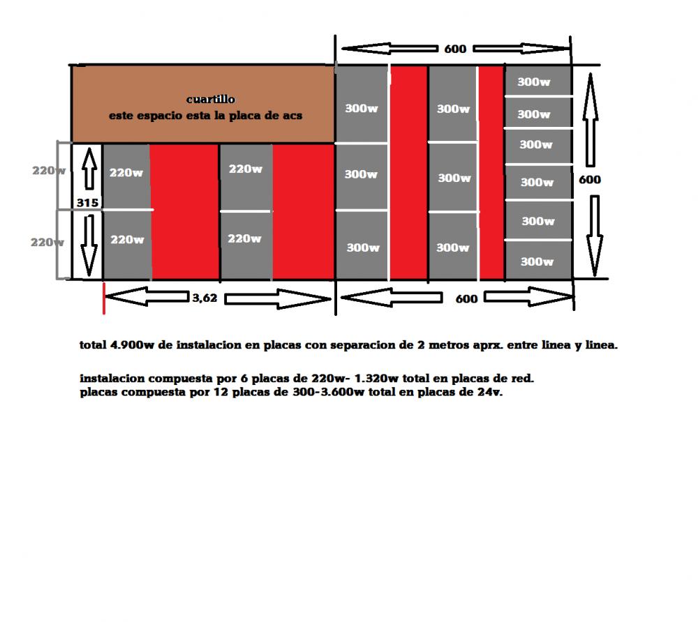

    y ahora os pongo una foto de como e dimensionado las filas de paneles,le e dado a todas las filas una separacion de 2 metros entre fila y fila ya que e pensado que entrarian mas placas en horizontal menos la ultima fila que la e puesto en vertical para que quepan 6 modulos.
    por favor ruego si esta bien dimensionado para terminar de hacer la estructura de la base y apoyo si me dais el visto bueno empezar a soldar angulos para sujetar las placas,de antemano os agradezco la ayuda.
    muchas gracias.
    @sanjosema:
    Vaya instalación que presentas! 12 paneles de 300Wp (3600Wp) más 6 paneles de 220Wp (1320Wp), 4920Wp (!) en total. Esto basta para un consumo de 20kWh al dia!
    Parece que sí puedes montar los paneles en tu azotea, asi como lo describes.
    Segun he leido, en reguladores tienes un Outback de 80A y un Tristar MPPT de 60A. Estos te bastan para los paneles que tienes. Tendrás que pensar en como conectar los paneles. Nos tienes que decir la tensión Vmp y la intensidad Imp a la que producen, para aconsejarte.
    Hablemos de batería. Espero que los 12V del título ya son historía. Casi 5 kWp con 12V - ni pensarlo! Te recomiendo montar el sistema a 48V. La capacidad de la batería dependerá si la instalación es aislada o semiaislada. Infórmanos.

    A pesar del cambio de planes, contesto a las preguntas anteriores:
    Cita Iniciado por sanjosema Ver mensaje
    sobre el tema del tristar no se como podría cambiarle el tema de absorción ya que no lleva pantalla ni se como modificar esos parámetros,me ayudo carlos por teléfono para configurar mi ouctbak fm80 el cual le estoy muy agradecido ya que yo no sabia que valores poner.
    El TriStar lo puedes configurar perfectamente con el programa msview (conectando el TriStar mediante cable Ethernet al ordenador/portátil).
    tengo montado un bmv 600,entonces podría poner el negativo de batería del tristar al shusco del bmv como esta actualmente conectado ahora el fm80,y el positivo de batería del tristar al magnetotermico de 60A outback donde también esta conectado actualmente el positivo de batería del fm,o este mejor poner otro magnetotermico para futuras pruebas manipulaciones o lo que sea que vaya tocar en la rama de placas del tristar.
    o como me aconseja hacerlo para obtener mejor resultado entre estos reguladores,muchas gracias.
    El positivo del TriStar tiene que ir a otro magnetotérmico de 60 A. Si lo juntas con el positivo del FM, se suman las intensidades de los dos y los 60 A que deja pasar el magnetotérmico se quedan cortos (aparte es mejor poder encender/apagar cada regulador por separado).
    En cuanto a la ampliación: si piensas ampliar a casi 5 kWp de panel, no es opción quedarte en 12 V. Deberías dar el paso a 48 V (o por lo menos 24 V) entonces.
    La separación entre filas depende de la inclinación que les quieres dar a los paneles.

    Yo las pondría algo menos inclinadas las placas, pues no pierdes mucho los días soleados de invierno y ganas en el resto del año y con nublado.
    Para 45° de inclinación y poniendo los paneles en horizontal (como parece que lo tienes pensado según el plano, menos para la última fila) resulta una separación de 1,75 m entre las filas (entre donde acaba la fila anterior y donde empieza la fila siguiente; es decir 1,75m de espacio "muerto").
    Por cierto, tienes que tener en cuenta también las sombras que te puede producir la placa térmica; no creo que al final puedas aprovechar todo el espacio que tienes pensado aprovechar.

    a cuantos grados de inclinación me aconsejas poner los paneles.
    te refieres que la ultima fila donde esta en vertical al final me quedara 1,75m muerto no? había pensado dejar ese espacio por que es la terminación de la fachada y que no sobre salga al exterior,aunque mas o menos la ultima fila va estar de altura del suelo de la azotea desde la punta de la placa a ras de suelo de unos 4,5-5m aproximado de altura y no se si será un peligro esa altura,la estructura se esta realizando con hierros de 40x60 para pilares y de 40x40 para los travesaños esto para las primeras 3 filas luego las 2 filas restante se van hacer toda con hierros de 40x60 mas soportes de estructuras.
    efectivamente la placa térmica me dara sombra en la placa que tiene de atrás de 300w no se si la tapara entera en meses que el sol este mas bajo o parcialmente actualmente midiendo alas 2 de la tarde la sombra que da la placa térmica me queda 80cm de espacio hasta donde comenzaría la placa de 300w no se cuando venga el invierno cuanto bajara el sol y lo que me tapara de sombra la placa.
    pd:el calculo que e echo es de 2 metros desde comienzo de placa a la siguiente fila que e leído que es lo aproximado para que no les afecte la sombra entre fila y fila,si en vez de ponerlas a 45º las pongo menos inclinada es decir mas mirando al cielo tendre mas espacio para que no se hagan sombra no? y tendre mas producción en invierno?
    muchas gracias.

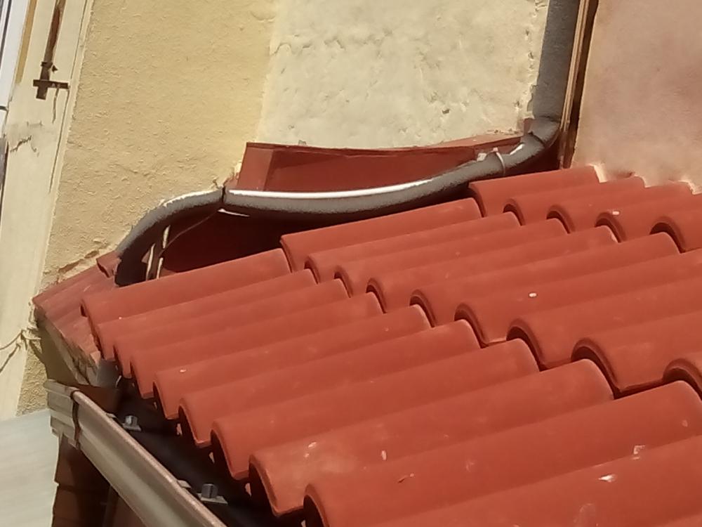

    ahora tengo otro problema con el acs es el aislamiento de la tubería que pusieron es de tipo aislante normal pero sin recubrimiento pues como era de esperar ya esta todo cuarteado,partido,ect... e llamado ala empresa instaladora hace mas de 1 semana les mande fotos y toda via estoy ala espera si van a venir a cambiarme el aislante de las tuberías del acs haber si consigo que ponga el tipo de aislamiento con recubrimiento para que aguante la interperie en fin esto lo que pasa por no saber del tema,entonces no hubiera puesto nada ni que montaran nada pero a lo echo pecho.
    te pongo una fotos de como esta cuarteado el aislante en menos de 2 años y medio es lo que lleva montado.
    como se aprecia en la foto esta por casi todo los sitio igual viéndose la tubería.
    un abrazo.
    14.172
    En el foro de termica te pueden decir que usar. Poner coquilla sin aluminio o proteger del sol está muy visto.

    pongo algunas fotos de como va quedando la estructura,ya tengo echa la estructura para poder colocar los panles que tengo actualmente un total de 6 placas,una vez pintada la estructura hasta donde están los angulos o soportes de placas,procedere a colocar las placas,y luego proseguir con la estructura haber como lo veis.
    comentar que las dos primeras están inclinadas a 40º (si le daba mas grado podría en alguna ocasión golpear con la cabeza al bajar las escaleras de este modo evito algo menos darme con la estructura),la primera fila superior y la segunda están puesta a 47º de inclinación,las próximas filas las pondré todas a 45º haber que me comentais.
    pd:dar las gracias a mi amigo manuel (herrero de profesión)que es quien me esta haciendo toda la estructura sin cobrarme nada solo los materiales que se están utilizando.

    Al final te has animado a ser un FV puro y duro, jeje.
    ¿Has calculado bien lo de las sombras? ¿que distancia hay de una fila a otra? cuando lo llenes todo de placas, ¿qué potencia tendrás?
    pongo algunas fotos de como va quedando la estructura ...
    Enhorabuena, sanjosema. La estructura que presentas no es de juguete. Inclinación y orientación estan bien.
    Un detalle que he visto me ha llamado la atención: Según una de las fotos, las barras verticales no llegan al suelo, solo están sujetadas al murito lateral. Habla con tu amigo Manuel, a ver si esta fijación os parece suficiente. Ten en cuenta que el viento ejerce mucha fuerza sobre las placas, que hacen papel de vela. No sea que vuelen junto con unos cuantos bloques del murito.
    Si he seguido bien el hilo, actualmente tienes 6 placas de 60 células con 220Wp y 6 placas de 72 células con 300Wp. Piensas ampliar con 6 placas de 300Wp más.
    Ahora tendrás 1320Wp + 1800Wp = 3120Wp; después de ampliar serán 4920Wp. Eso ya es una FV!
    Como ya te dije en un post anterior, esta potencia te bastará para un consumo de más de 20kWh al día en verano y más de 10kWh al día en invierno. Con esto, poniendo buena batería, tranquilamente podrás aislarte en un futuro.
    may 2014
    L'olleria(Valencia)
    768
    Tienes que pasarte a 48v,en doce es una animalada,algun dia veras arder un cable.
    Cita Iniciado por esquirol Ver mensaje
    Tienes que pasarte a 48v ...
    Eso, no cabe duda. Para que vaya bien a 12V, los cables valdrían una fortuna. Ni siquiera sé, si a 12V se encontrarían reguladores e inversores para tal potencia.
    sanjosema está desconectado Forero
    mar 2013
    san jose de la rinconada,sevilla
    241

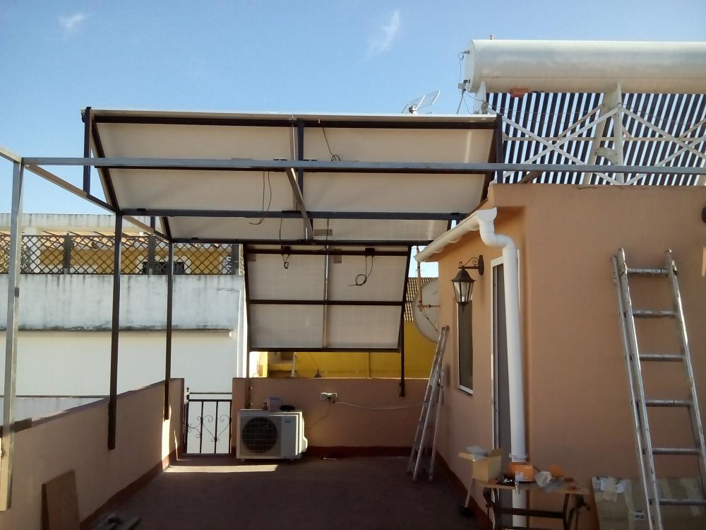

    muchas gracias compañero,para el cobarde.
    como bien dices los tubos de 40x60 que son los pilares no llegan al suelo,actualmente solo esta cojido con tornillos ala pared con su arandela de ala ancha y esta es la que va con un cordon soldado al 40x60 uno a cada lateral,esto de momento es para ir preparando la estructura y poder ir replantendo los tubos y demás pero no se queda asin definitivamente,una vez quite las placas cogeré los angulos que tienen como estructura actualmente que creo que es de 3mm y esta es la quedara unido (soldado)con los tornillos a los tubos de 40x60,pero hasta que no coloque las placas en la nueva estructura no podre coger esos angulos tepongo fotos mas de tallado de como esta ahora mismos cogido los pilares y otra foto de los agulos que se va a soldar como refuerzo.
    el tema de las placas solo tengo actualmente 6 placas de 60 células de 220w,e iva a comprar 3 placas mas de 300w pero como me estoy gastando el dinero que tenia en hacer al final toda la estructura que en principio no era la ida,pues de momento las placas que quería comprar tienen que esperar un poco.
    la intención era de aislarme pero como e estado leyendo la nueva ley?me e replanteado aunque ya tenia en mente poner poco de baterías y mucha placa,vamos toda la que pueda ser instalada en mi casa,y tener como apoyo la red eléctrica de la calle.

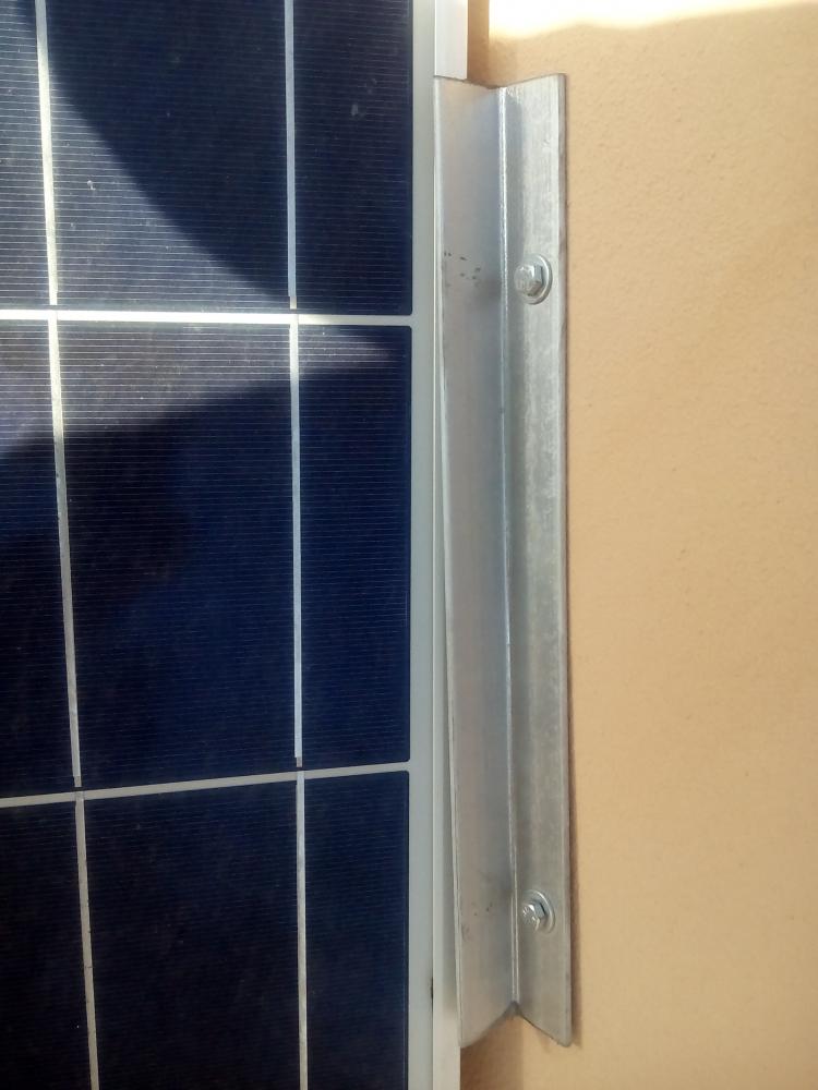

    te pongo las fotos.
    ya lo e visto arder,en la primera instalación que me pusieron la empresa instaladora (supuestamente),ni pusieron térmicos,ni fusibles ni nada y unos cables de risa por supuesto salieron ardiendo,gracias a dios que todos los días subo ala azotea y me vino oolor a quemado y me di cuenta sino nose que podía haber pasado.
    mis primeros pos de cuando me registre creo recordar que puse fotos de la instalación y de como quedaron los cables.
    entonces me toco aprender ala fuerza y gracias ala ayuda de todos vosotros.
    el sistema a 48v es la intención pero aun no puede ser por los euros,jijii

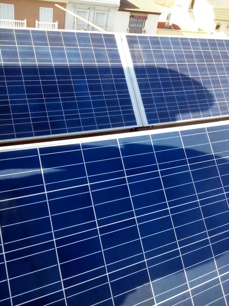

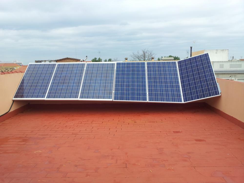

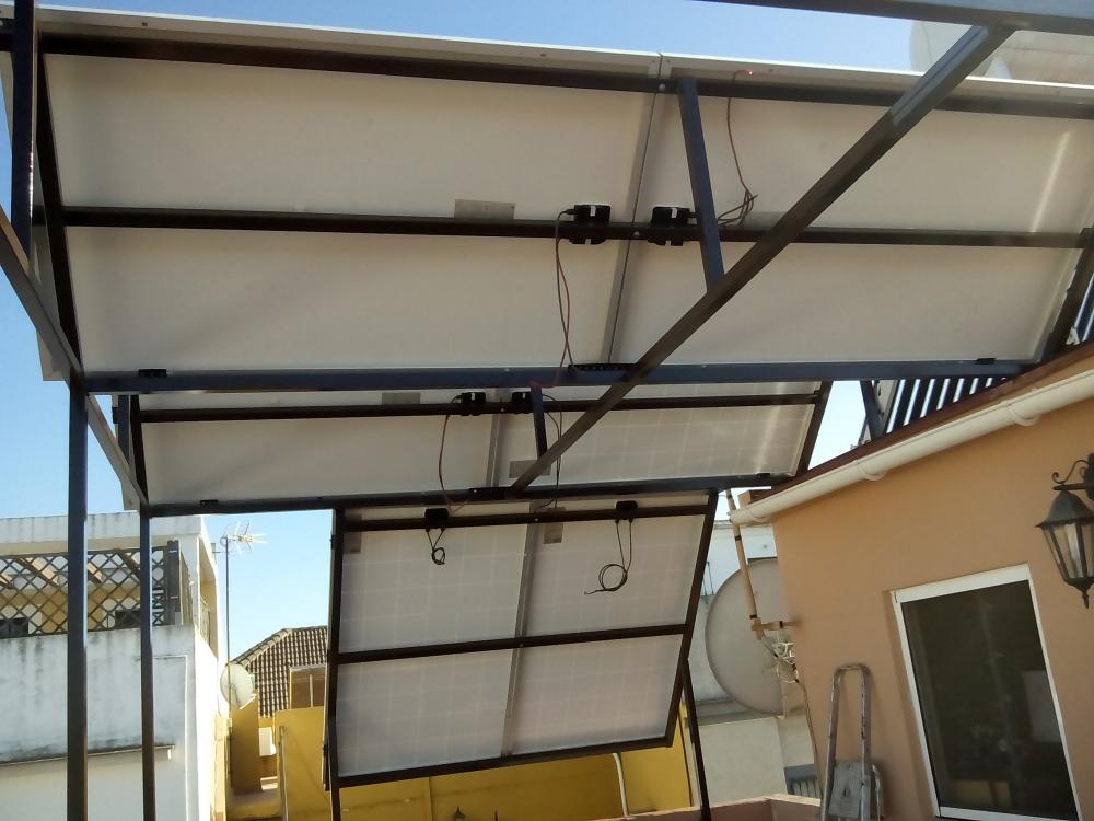

    hoy e instalado las 6 placas que tenia mal colocadas y que pusieron con grados de inclinaciones diferentes,haora espero obtener mejores resultados que antes,con la nueva instalación e inclinación estoy seguro que tendre mejores resultados,os pongo unas fotos de como han quedado,mañana intentare de terminar el cableado y hacer comprobación de antes y el después.
    e observado que la antena parabólica da algo de sombra con lo cual tendre que cambiarla de ubicación y el sistema de acs lo que es el deposito empieza hacer sombra en la primera placa de la segunda fila a partir de las 6 de la tarde,os adjunto una foto tomada sobre las 7:30 de la tarde aproximadamente seve como hace sombra por completo en la primera y parte de la segunda fila,no se si me afectara bastante en la producción.
    ... no se si me afectara bastante en la producción.
    No creo. Después de las 18:00 h, la cosecha es mínima en verano y nula en invierno. Lo que no sé, es como caerá esa sombra en invierno.
    Lo que puedes hacer, es conectar las placas tal, que las sombreadas sean del mismo string. Así perderás menos.
