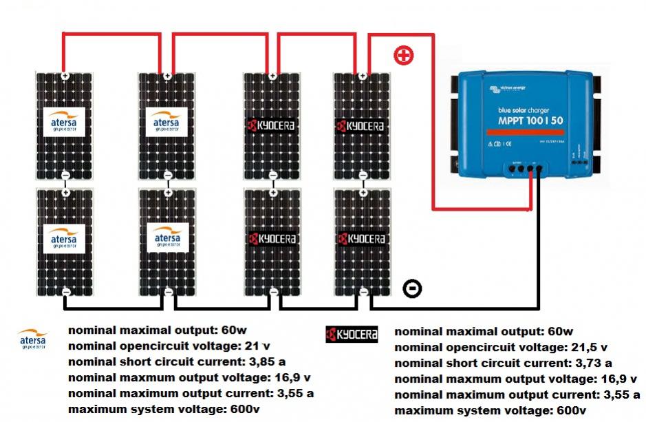

    Hola foreros, necesito vuestra ayuda, voy justo de paneles y quiero ampliar la instalación, os pongo un esquema de los paneles que tengo y como estan conectados.
    Estos ocho paneles tienen 15 años y han perdido potencia, en teoria podrian llegar a dar 28 amperios a 12 voltios pero si llegan a 20 amperios ya es mucho. El cable entre paneles es de 10 mm hasta llegar al regulador.
    La idea es aprovechar los 50a del regulador MPPT para instalar mas paneles.
    Entiendo que si coloco mas paneles de 60w, no habria problema, pero ¿hay otra posibilidad?, ¿paneles de 120w a 24v, quizas, que por cierto no se si existen?
    Ya se que lo mas facil seria colocar cualquier tipo de panel a otro regulador mppt y me dejo de "lios" pero me gustaria aprovecharlo si es posible.
    ¿que opinais?
    Un saludo y gracias de antemano.

    Normalmente diría que si tienes 2 paneles de 36 células en serie, deberías ampliar con paneles de 72 células en paralelo, PERO:
    - se trata de paneles antiguos con la tensión MPP algo más baja que corresponde más o menos a 66 células por serie hoy en día
    - como son paneles antiguos también les bajará más el voltaje con el calor
    - ya habrán degradado algo con lo cual probablemente dan ya al menos un 5% menos de tensión de lo que marcan
    Por todo ello creo que la tensión MPP real de estas series va a estar más próxima (al menos con calor) a paneles actuales de 60 células que de 72 células. Yo probaría con paneles de 60 células, pero mejor que sean de 250 Wp para arriba para que la tensión MPP se aproxime más a las series de 2 de los paneles antiguos.
    Cita Iniciado por ToRReS Ver mensaje
    Hombre, si los paneles los tienes en series de 2, sólo tienes 4 series en paralelo, con lo cual es sólo la corriente de 4 paneles (los otros 4 paneles aportan tensión, pero no corriente), por lo cual no te pueden dar más que unos 14 A (de entrada, que a la salida pueden ser mucho más; ahora bien, 20 A (a 12 V) de salida como tope es bastante poco para los 480 Wp que tienes).

    Lo que dice Hlebtomane es muy cierto, los paneles conectados según tu esquema deberían dar unos 14.2A a 33.8V, es decir 480Wp. Eso coincide con la potencia nominal de los paneles.
    Pero esta tensión es la de la entrada del regulador!
    Supongo que tu ves los 20A a la salida del regulador MPPT, cierto? O sea, los ves a la tensión de la batería, que serán 14V como mucho. 20A a 14V son 280W, lo que es poco más de la mitad de la potencia nominal.
    Si estuvieran en perfecto estado los paneles y perfectamente orientados hacia el sol, deberían dar hasta 480W / 14V = 34A como máximo. Como el regulador puede hasta 50A, no debería cortar la intensidad.
    Si solo ves 20A, será que los paneles o están mal orientados o sucios o han perdido un 40% de potencia en esos 15 años, cosa que me extrañaría.
    No sé si el Victron permite limitación de intensidad, pero: No será que tengas el regulador limitado a 20A?

    Hola, Torres,
    Creo que hay que recordar lo que tienes (connectado, y tambien de reserva).
    4 placas atersa de 60w a un regulador steca pr1515
    4 placas kyocera de 60 w a un regulador steca pr2020
    Inversor/Cargador Victron Multiplus 12v/3000w/120a
    6 vasos de baterias fiamm 1000 amperios en 10 horas
    Y el bluesolar de 100/50.
    Lo que resalta, es que tienes muy buen material, y pocas placas, para aprovechar este material.
    Tienes varias posibilidades para emplear placas de 200/250W 60 celulas, empleando lo que tienes.
    Tambien, para no tener que modificar tu cableo nuevo, y teniendo el victron multiplus, tendrias la posibilidad de hacer un bus de alterna con por ejemplo un sma 700 y 3 placas de unos 230/235watios 60c.
    O emplear tus STECAs con las de 72c y poner tus placas nuevas en el blusolar

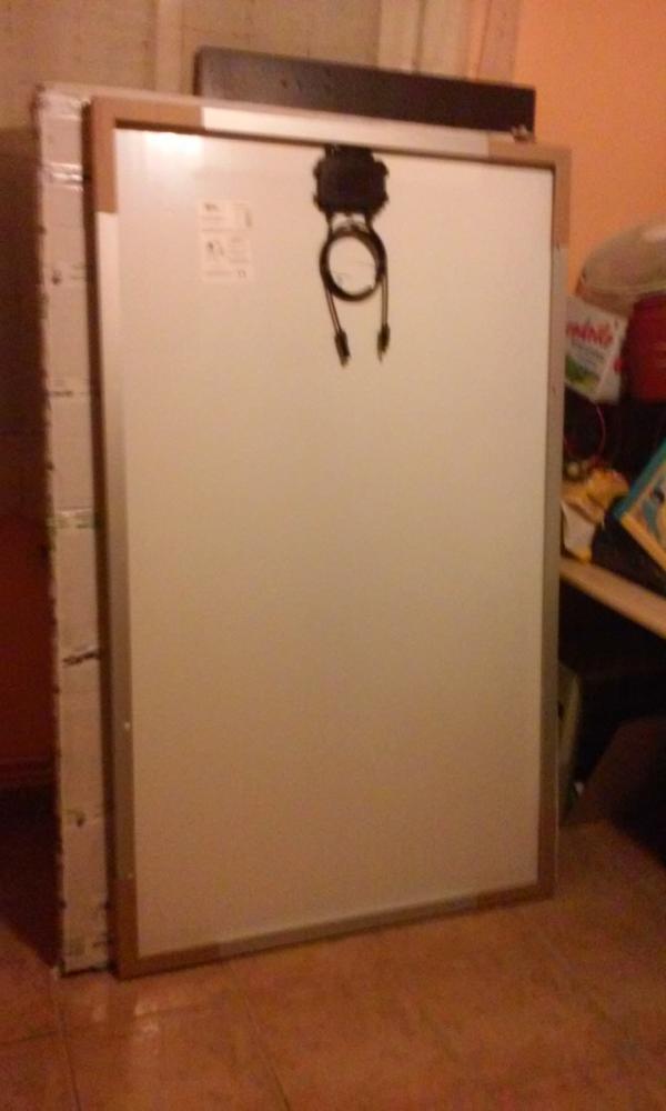

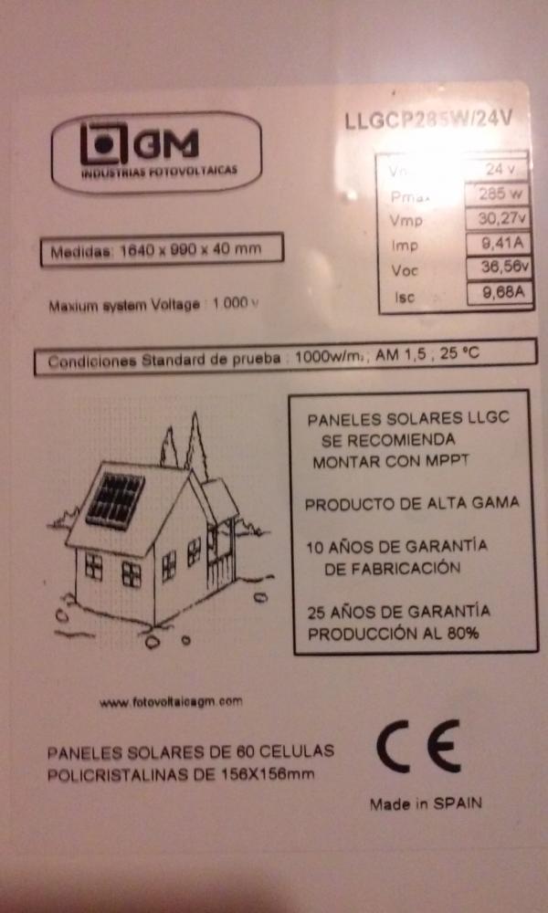

    Predeterminado onectores mc4 y orientacion paneles

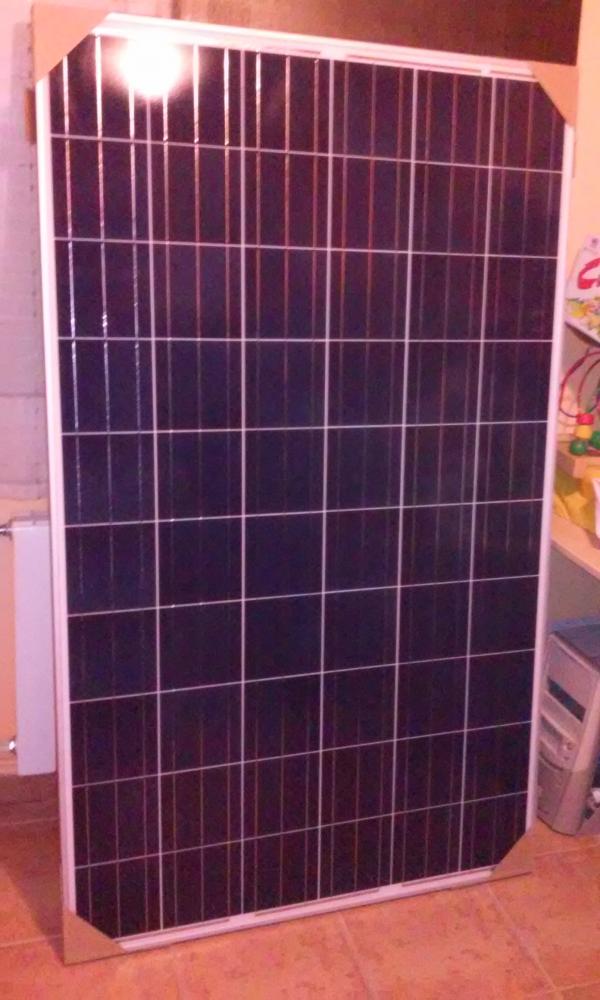

    Al final he comprado dos paneles de la marca "fotovoltaica GM" Fabricados en españa, son de 60 celulas a 24v y de 285wp.

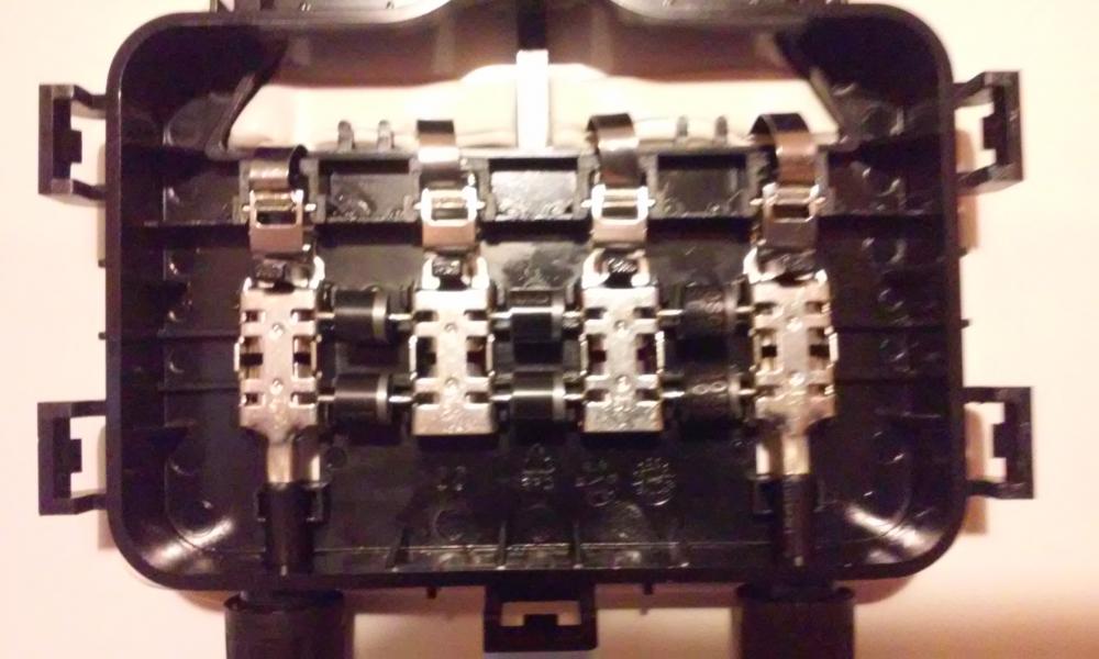

    Vienen con los conectores mc4, es decir el negativo con el mc4 hembra y el positivo con el mc4 macho, y para conectarlos en paralelo no me sirven, he estado mirando y venden unos adaptadores para conectarlos en paralelo. Creeis que vale la pena comprarlos?
    lEn la caja de los paneles van los cables soldados y no puedo conectar nada dentro. por mi parte cortaria los conectores mc4, ataria una caja de distribucion en el soporte de los paneles y haria las conexiones en regletas dentro de la caja. Que opinais?
    Otra duda los paneles los tengo orientados al sur y a 45 grados de inclinación, creeis que es la mejor opcion, para todo el año?
    Miniaturas adjuntadas Miniaturas adjuntadas Consejos para ampliar paneles en el mismo regulador mppt-20150728_184405.jpg   Consejos para ampliar paneles en el mismo regulador mppt-20150727_204148.jpg
    Consejos para ampliar paneles en el mismo regulador mppt-20150727_204139.jpg   Consejos para ampliar paneles en el mismo regulador mppt-20150727_204003.jpg
    Consejos para ampliar paneles en el mismo regulador mppt-20150727_204157.jpg
    Predeterminado Re: onectores mc4 y orientacion paneles
    ... venden unos adaptadores para conectarlos en paralelo. Creeis que vale la pena comprarlos?
    Supongo que te refieres a los cables (respectivamente conectores de plástico) en forma de Y. Ambos solo aceptan 10A. Si solo tienes 2 paneles para conectar en paralelo, te servirían, pero no son necesarios. Te recomiendo la opción de la regleta en caja de distribución estanca.
    ... por mi parte cortaria los conectores mc4, ataria una caja de distribucion en el soporte de los paneles y haria las conexiones en regletas dentro de la caja. Que opinais?
    Haz esto! Es una solución BBB. Pero que la caja esa sea estanca de verdad.
