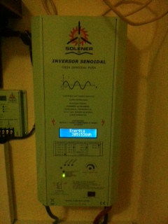

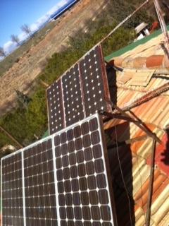

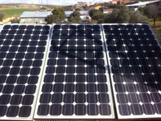

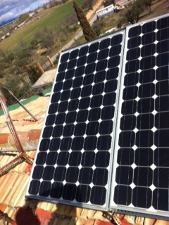

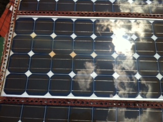

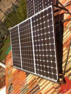

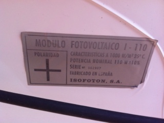

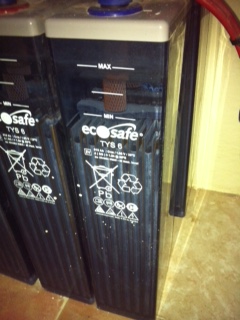

    Voy a preparar las fotos y os las paso mañana por la mañana, pero os puedo contar el croquis de lo que hay
    * 3 Tipos de Paneles Solares:

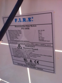

    4 Paneles de 180W (FIRE)
    3 Paneles de 110W ( ISOFOTON) muy antiguos!

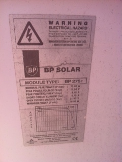

    3 Paneles de 75 W ( BP SOLAR BP 275F) muy antiguos

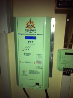

    Todos los paneles van a un regulador RSD Solener DSD5030 50A y 12v/24v
    Para alimentar 12 vasos Ecosafe TYS6 2v/915Ah (2 filas de 6 cada una)
    y Un inversor senoidal de 4000w/24v/230v/50Hz

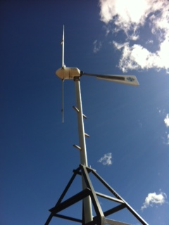

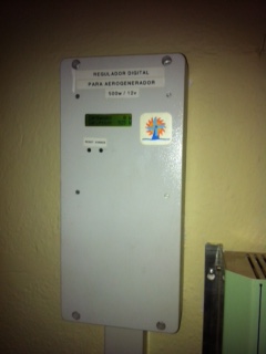

    y la parte rara.... un regulador de Solener Aereo de 500W/12 V conectado solo a una fila!!
    Ademas de esto tengo un cargador automatico de baterias de 24V/100A y un grupo sin estar en automatico ayerbe 6000D
    Ire preparando las fotos, pero tengo la misma sensacion que vosotros... se romperan las baterias en breve!

    Pues hoy mismo quito el aerogenerador! no tengo ni idea del tiempo que llevan , pero tengo la sensacion que los vasos de la segunda fila ( la que no alimenta el aerogenerador) estan mal....
    Ahora no afecta mucho ya que hay poco aire, pero en invierno.... imaginate!!

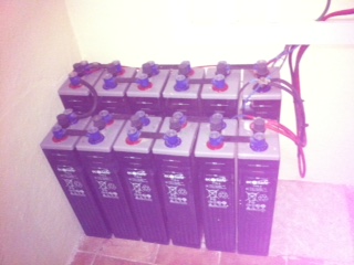

    Por lo pronto comprueba las densidades,asi sabremos la diferencia entre un banco y otro.

    Predeterminado Re: Dudas sobre instalacion...
    Nombre:  IMG_5009.JPG
Visitas: 390
Tamaño: 65,5 KBNombre:  IMG_5012.JPG
Visitas: 394
Tamaño: 62,7 KBNombre:  IMG_5014.JPG
Visitas: 370
Tamaño: 36,9 KBNombre:  IMG_5019.JPG
Visitas: 368
Tamaño: 39,9 KBNombre:  IMG_5016.JPG
Visitas: 398
Tamaño: 36,5 KBNombre:  IMG_5017.JPG
Visitas: 390
Tamaño: 41,8 KBNombre:  IMG_5018.JPG
Visitas: 368
Tamaño: 40,9 KBNombre:  IMG_5024.JPG
Visitas: 466
Tamaño: 41,6 KBNombre:  IMG_5026.JPG
Visitas: 378
Tamaño: 34,6 KBNombre:  IMG_5022.JPG
Visitas: 414
Tamaño: 43,1 KBNombre:  IMG_5027.JPG
Visitas: 361
Tamaño: 30,7 KBNombre:  IMG_5028.JPG
Visitas: 396
Tamaño: 49,9 KBNombre:  IMG_5025.JPG
Visitas: 406
Tamaño: 40,5 KB
    Cita Iniciado por esquirol Ver mensaje
    Esta tarde las miro y os digo, pero si lleva así instalado tiempo, miedo me da....
    Lmlopez está desconectado Forero Junior
    jul 2015
    14
    Pues me temo lo peor...
    Los 6 vasos que están conectados a los paneles y al aerogenerador, están en 1,19 y 1,21; pero....
    Los 6 vasos que solo están conectados a los paneles están en 1,10 o 1,11;
    Mala pinta, verdad?

    De momento, para subir los vasos que están bajos de densidad, les conectaría el aerogenerador a este grupo de 6 vasos. Eso hasta que vayan ya casi pares con los otros vasos en cuanto a densidad. Entonces lo quitas para siempre (o lo aprovechas para 24 V si se puede). Cuando ya van más equilibrados los vasos, les aplicas una carga de ecualización (respectivamente varias hasta que todos los vasos suben a su densidad nominal - a ver si llegan a ello). La carga de ecualización es una carga a una tensión algo más elevada que sirve para recuperar vasos dañados; consulta el manual del regulador de carga, a ver si te da llevarla a cabo.

    me sorprende una cosa.....
    Puede ser que el regulador de los paneles, impida que entre energia del aerogenerador?
    Me explico... he ido a desmontar el aerogenerador y en su pantalla, pese a que se esta moviendo el molino pone.. cargando:0 W
    y en la pantalla del regulador pone Estado Normal Igualacion...
    Puede ser que este haciendo solo lo que me decias que hiciera yo?

    Buenas de nuevo,
    Tras quitar el aéreo...
    Las baterías que estaban al aéreo de han ido a 1,23 y las otras a 1,14 pero el regulador me marca estado óptimo y flotación.... Creo que no puedo forzar nada hacer mas con este regulador;
