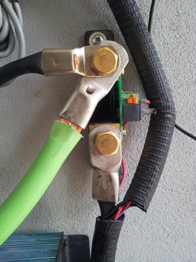

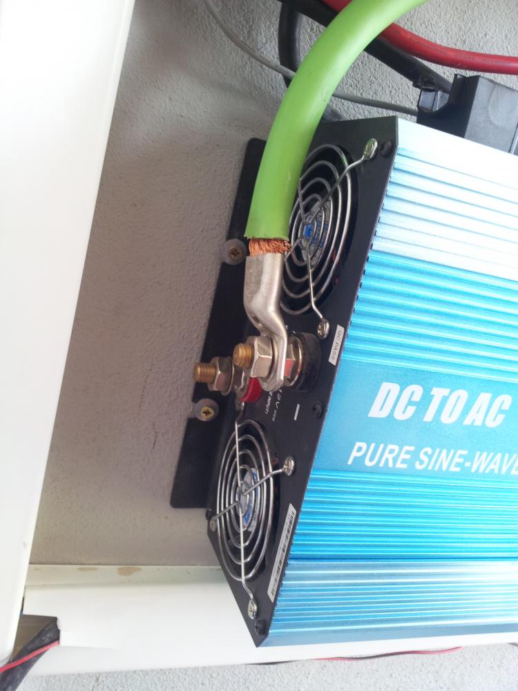

    Avatar de migue5
    migue5 está desconectado Forero Junior
    ene 2015
    Alicante
    12
    Predeterminado Re: Sobre victor bmv700
    Mirando el folleto de instalación, me surgió una duda,
    ¿puede ser que tenga que ir en un sentido concreto?
    es decir, que una parte concreta una a batería y la otra a inversor, y no al revés,
    de todas formas, en un par de días lo voy a probar, aprovechando que voy a poner unas placas más y tengo que andar con el cableado.
    De todas formas los de Victron en el tocho de instrucciones bien podían ponerlo clarito, igual que la capacidad de la batería, no dice si es en c10 ó en c120 o en lo que sea, yo le puse la mitad, entre los 710 ah en c10 y los 890 ah en c120, le puse 800.
    Avatar de Hlebtomane
    mar 2007
    4.543
    En la guía rápida ves a qué parte hay que conectar el negativo de batería y a qué parte los demás negativos. También pone claramente en el manual que la capacidad hay que meterla en régimen C20.

    te respondo como lo tengo conectado yo en mi sistema es un bmv 600 pero supongo que ira igual.
    negativo de batería parte baja shun parte alta del mismo un cable al regulador (negativo batería),y otro cable negativo inversor.
    espero que te sirva de ayuda.
    saludos.
