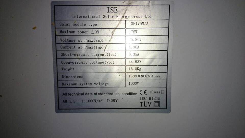

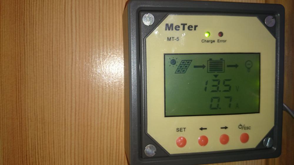

    Buenas noches, quería pediros consejo sobre un problemilla que tengo con la instalación solar que tengo instalada...
    Para empezar, deciros que tengo una placa solar de 175W de una instalación a red, la cual la tengo conectada a un regulador MPPT de 15A y una batería AGM de 100Ah.
    El tema es que desde hace unos días si doy el automático que proporciona energía de la batería, o no funciona directamente o por ejemplo el detector de gases se enciende y apaga en menos de un segundo repetidamente.
    Para que se mantenga encendido tengo que hacer un gran consumo, por ejemplo poner las dos luces de más potencia del salón y el dormitorio.
    Cuando apago una luz algunas veces se mantiene pero otras no y se apaga directamente...
    He mirado varias veces la instalación no sólo la solar si no todas las cajas de conexiones así como fusibles y demás.
    Lo único que se me ocurre es que pueda ser del regulador pero no lo tengo claro...
    ¿A alguien le ha pasado algo parecido o tiene idea de lo que pueda ser?

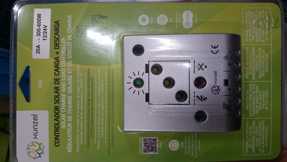

    Pensando que podría ser el regulador he ido al único sitio que había abierto en ese momento y me han ofrecido el que muestro en las fotos que es pwn (el actual es mppt), lo que pasa que cuando realicé la instalación, me recomendaron que no pusiera ningún regulador de este tipo ya que se podría quemar... Pero según el vendedor dice que no hay problema y que funcionaria correctamente.
    ¿ Es cierto lo que me ha dicho?

    Claro que tendrías problemas con un regulador MPPT es que tu panel es para sistema de 24v en baterías y la ventaja del MPPT que te pasa de 24v a 12v a tu batería.
    Si pones un PWM se volverá loco y te mandara mucho mas de 12v a tu batería aparte de quemar el regulador fundirás tu batería.
    Le dijiste al vendedor que panel y batería tienes?
    Se me hace raro eso que hace el regulador, una pregunta no mencionas nada de inversor todo opera directo a 12V no? y lo sacas del regulador? has probado directo a la batería?

    No se quemará el regulador y allí se acaban las buenas noticias. Al no ser MPPT, simplemente conecta el panel con batería, con lo cual se desperdicia más o menos la mitad del potencial que podría dar la placa (la placa es de 24 V entiendo).
    En cuanto al error, podría ser que es el inversor el que se apaga por sobretensión y sólo con sonsumo fuerte te baja la tensión lo suficiente como para ponerse en marcha. Si eso sería o problema del regulador (por cargar a una tensión demasiado alta) o del inversor (por no admitir suficiente tensión a la entrada).

    todo apunta mas a lo que te comenta Hlebtomane, al inversor cuando la bateria ya está cargada le llega mas tesion que la que él tiene marcada como máxima y corta, el hecho de que dependiendo del consumo en ese estado de carga de la bateria funcione bien o mal es porque a mayor consumo baja algo mas la tension de la bateria y entonces el inversor la ve ya como buena, por eso cuando apagas una luz puede seguir funcionando bien algunas veces hasta que la bateria vuelve a recupera esa tension y seguimos con el problema.
    como veo en tus fotos que tu regulador las indicaciones que muestra son por medio de luces será necesario que hicieras unas mediadas de tension tanto en la salida del regulador como en la entrada del inversor, las mediciones serian cuando el sistema no te da problemas (con esto conoceriamos las tensiones para un funcionamiento normal) y tendrias que nacer otras mededas cuando te da el problema, (con esto sabriamos la tension a la que ya da problemas) al hacer esta segunda mediada seria interesante que apagaras es inversor de esa manera conoceríamos el valor de tension a la que ya el inversor posiblemente corte.
    una cosa interesante que tambien deberiamos conocer es maraca y modelo tanto del regulador como del inversor para que a traves de sus caracteristicas podamos confirmar esos parámetros de trabajo, esperamos tus medidas y seguro que tienes alguna solucion sin apenas inversion.

    El fallo también me lo da en 12v con todas las luces y aparatos que tengo conectados a 12v, cuando hago un consumo mínimo no hay problema pero si no hay consumo hay veces que tengo que hacerle un reseteo al regulador incluso.
    El inversor solo actúa cuando lo conecto en alguna ocasión, para carga de móviles, ordenador y poco más.

    El regulador de tu foto es un Tracer de EPSolar. Es un MPPT chino, pero bueno. La malo es el precio que pide esta tienda.
    Con 10A a 12V te quedas corto, casi siempre. Solo acepta 120W de potencia.
    Compra un regulador MPPT de 20A. En AliExpress.com - Online Shopping for Electronics, Fashion, Home & Garden, Toys & Sports, Automobiles from China. consigues un Tracer de 20A por el mismo precio que el de 10A en esa tienda de caravanas, porte incluido. Bueno, sin la pantallita extra esa, pero puedes vivir bien sin ella.

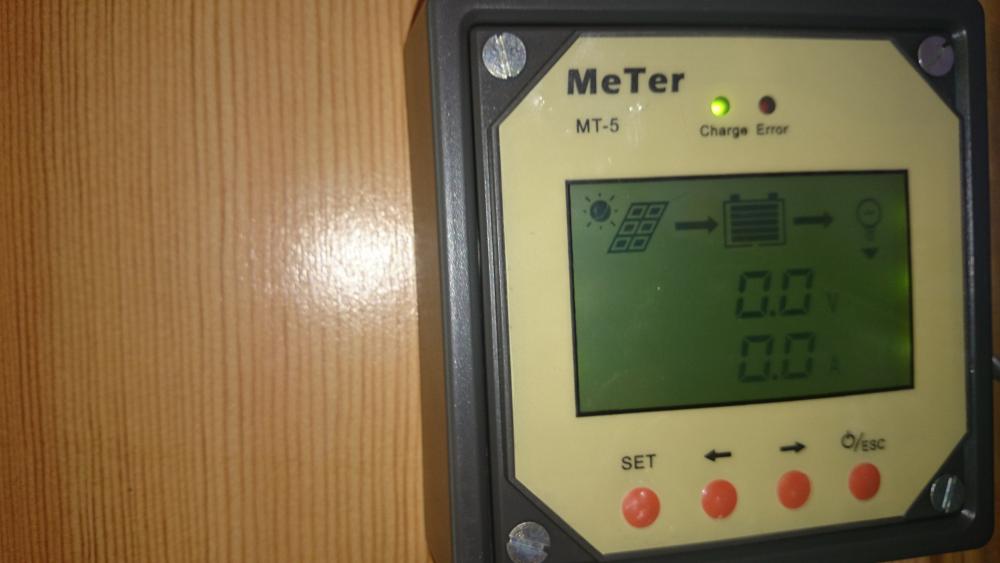

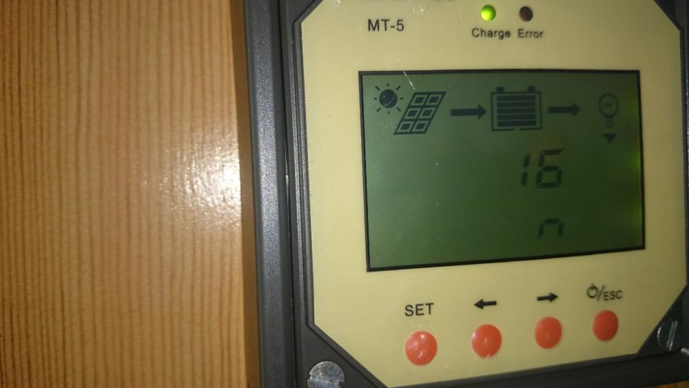

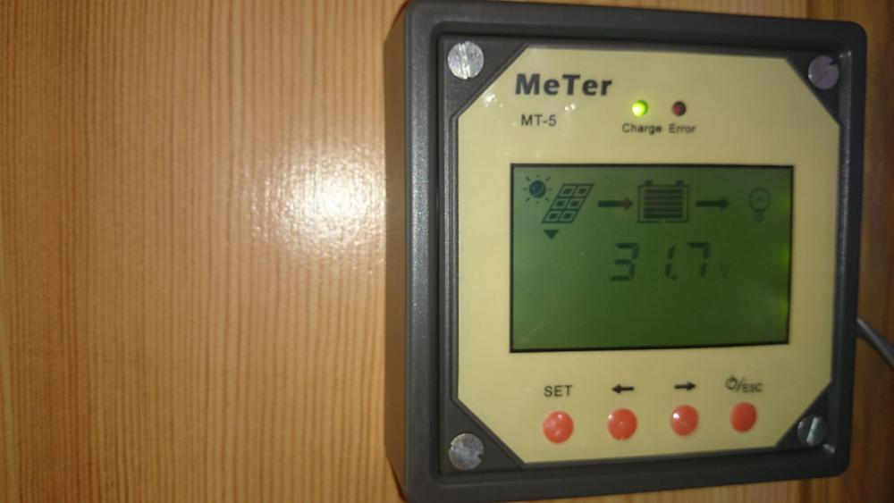

    Buenas, al final he comprado un regulador TRACER MPPT 20A. Lo he instalado y todo correcto hasta que he ido a encender una luz y me he dado cuenta de que no llega electricidad.
    Haciendo comprobaciones he visto que desconectando las placas solares se enciende todo perfectamente, pero al volver a conectarlas sucede lo mismo.
    Quisiera saber a que se puede deber.
    Adjunto unas fotos de los valores que marca la pantalla Problemas con la instalación solar-uploadfromtaptalk1438105033593.jpgProblemas con la instalación solar-uploadfromtaptalk1438105061680.jpgProblemas con la instalación solar-uploadfromtaptalk1438105081805.jpgProblemas con la instalación solar-uploadfromtaptalk1438105098800.jpg

    Pero te sucede con la corriente a 220v? O a 12v desde el regulador?
    Si el problema es a 220v seguramente sea lo que te comento hlebtomane hace varios días el inversor se apaga por sobre tensión
    En cambio si es a 12v seguramente lo tengas programado para dar energia cuando no hay sol, por eso te da corriente al cortar paneles, en el manual seguramente encontraras mas información sobre lo que te comento.
    Fijate en la 2 foto que no envía corriente a cc

    Te adjunto un link con el manual en español te explica todo lo que te comentaba y como configurarlo.
    http://solemesl.com/catalogo/attachm..._attachment=68

    Gracias por la respuesta.
    Un poco antes de ver tu comentarío he estado revisando de nuevo el manual en inglés y e visto que el modo 17 era para ponerlo en modo manual, lo he configurado de esa forma y esta funcionando sin problemas.
    ¿Sabes donde podría encontrar el manual de la configuraciones que se pueden realizar desde la pantalla externa?
