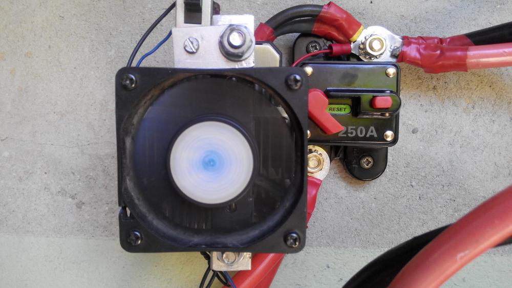

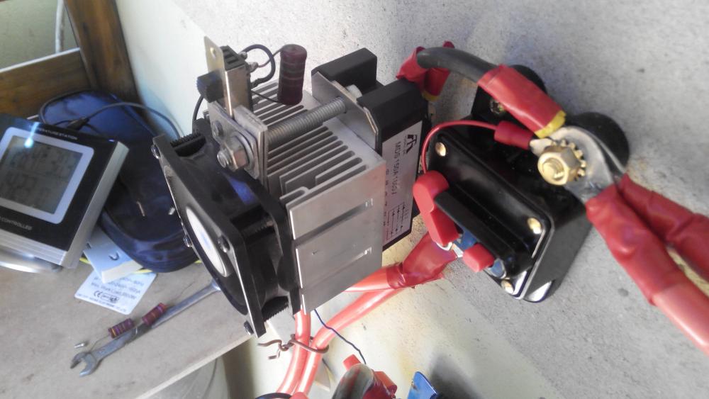

    jmargaix, como haces para poner el rectificador en serie a la entrada del inversor? yo tengo tambien uno igual y no se como ponerlo en serie podrias explicarlo un poco o mandar alguna foto?
    ago 2013
    massalfassar
    567
    Predeterminado Re: problema con instalacion tracer-4210rn / inversor low cost power jack 8000w lf
    Hola, estas son las imagenes:
    [ATTACH=CONFIG]13060[/ATproblema con instalacion tracer-4210rn / inversor low cost power jack 8000w lf-img_20150618_142242.jpgTACH]
    problema con instalacion tracer-4210rn / inversor low cost power jack 8000w lf-img_20150618_142300.jpg
    El puente tiene conexiones con tornillos, es bastante segura la conexion de los cables. Como te comente solo se usan las conexiones + y - , las de aterna no se usan. Con ello consigues dos series de tres diodos en paralelo, y asi rebajas la tension de entrada al inversor en unos 1'5V, si quisieras mas, pues otro puente.
    El breaker esta desconectado solo cuando hago la EQU.
    El ventilador con su radiador es de 12V (de un ordenador), por eso le pongo una R para conectarlo a los 24V de la bat.
