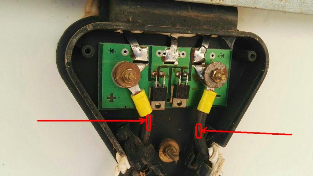

  14. #64
    jul 2010
    Vega Baja del Segura
    2.682
    Predeterminado Re: mis baterias no pasan del estado de "bulk"
    Antes de gastar dinero, baja la placa al suelo para poder trabajar mejor.
    Cámbiale el cableado y mides con el tester el voltaje y a ver que te dice.
    Para la prueba de carga, búscate una bombilla de coche de 35 vatios (las delanteras para dar la larga, vamos, las de toda la vida) y mira si te deslumbra cuando pones la placa orientada al sol, si la luz que da es fuerte no la tengas mucho tiempo que si no se funde.

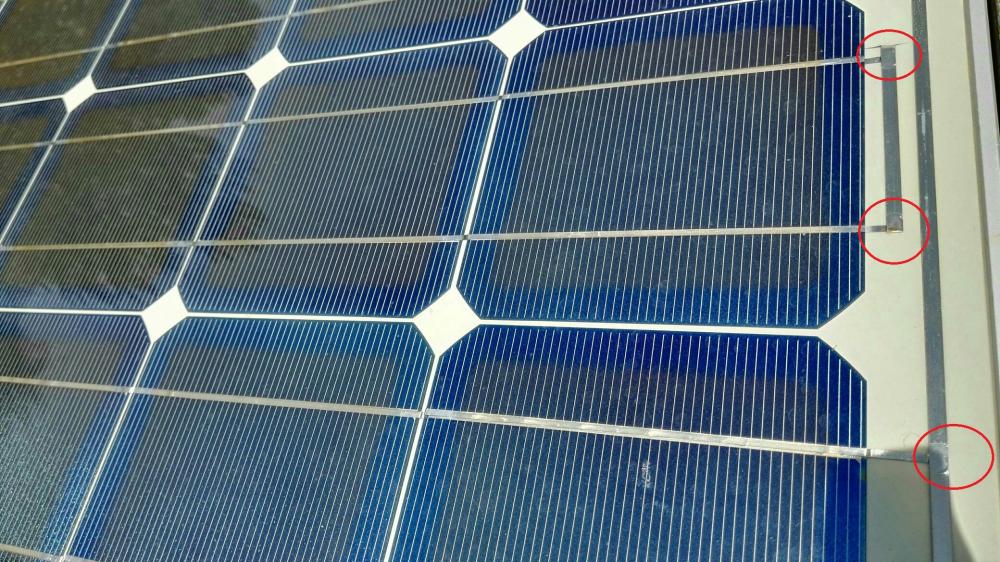

  19. #69
    ago 2010
    alicante
    5.317
    Pudiera ser que los diodos estuvieran bien, y que tuviese un/unos falsos contactos en los puntos que te indico en la imagen.
    Revísalos, también por la parte trasera. Cuando esos puntos fallan, se recalienta, y el blanco trasero se pone de color oscuro. Si fuese eso, con un poco de maña tiene solución.

  21. #71
    jul 2010
    2.682
    Cita Iniciado por carre35 Ver mensaje
    probaré, pero que cables quieres que cambie si yo no le he visto ninguno en la placa
    Enviado desde mi HUAWEI GRA-L09 mediante Tapatalk
    los que te señalo en la tu foto
