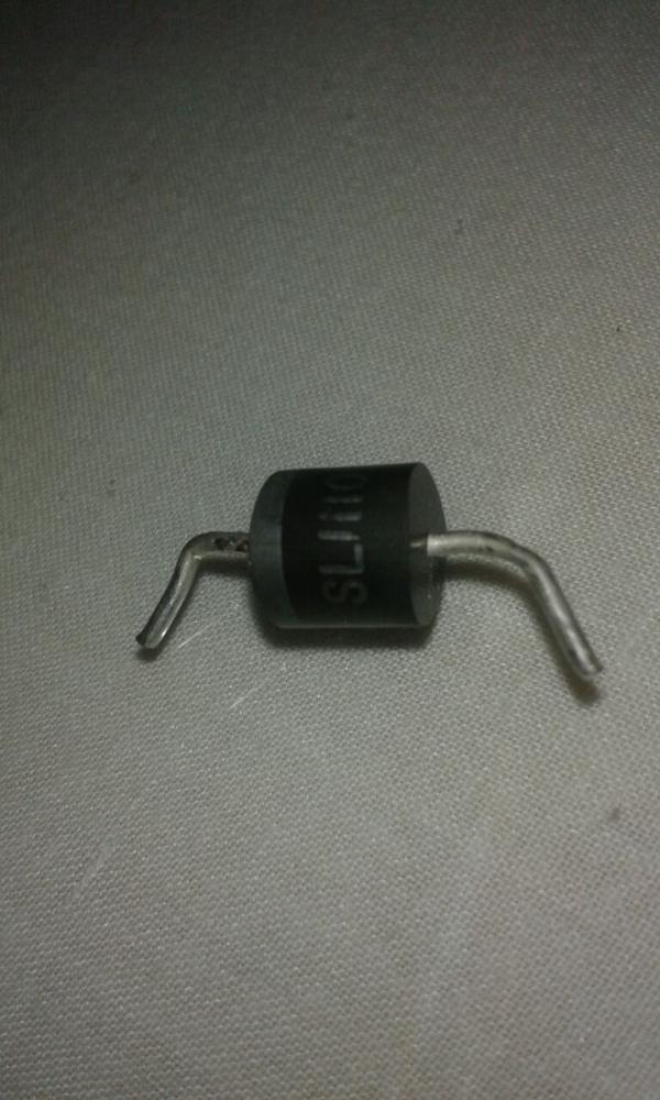

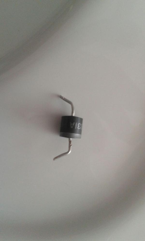

    Hola a todos
    Por un fallo tonto en instalando un panel se quedo a pleno sol y los cables a los que empalmaba en cortocircuito. A los pocos segundos se escucho el petardazo de los diodos quemados. Son paneles de 295w y 72 celdas.
    Quiero comprar nuevos y cambiarlos pero no se cual buscar. Creo que son de 30A.
    ¿Alguien sabe que modelo tengo que buscar?
    En la serigrafía pone SLILO 1331A.
    Adjunto foto.

    Yo creo que es un SL1110, sale en algún despiece de caja de conexión de placa fv., el número 1331 va a ser el código de fecha de fabricación. No parece ser un diodo común al menos en almacenes de electrónica, yo diría que es de 10A, de 30A lo veo excesivo....
    Puedes buscar alternativas, de 10A y ¿¿ 1000v ???
    GPP100MS-E3 - VISHAY SEMICONDUCTOR - DIODE, STD, 1000V,10A, P600 | Farnell element14 España
    Creo que también se podrían poner de menos tensión, 400V ó 600V, no te sabría decir.
    Creo que si se ponen de 1000V es porqué son bastante standard.
    Rectifico, lo acabo de encontrar en otro despiece, el datasheet no se encuentra, pero dicen que es de 40V 15A, luego propongo:
    http://es.farnell.com/vishay-semicon...-35/dp/1612341
    http://es.farnell.com/taiwan-semicon...r-6/dp/1863151
    suponiendo que sea cierto lo que he leído de 40V 15A, claro está !

    295w/24=12,29A
    Calquier diodo schottky de 15A 40v

    Si encuentras diodos con ese encapsulado superior a 10A y de más de 600V me avisas, ando tiempo buscándolos y no los encuentro.
    Mucho ojito con poner diodos de bajo voltaje, pues en cuanto las series adiós muy buenas los diodos.
    Pues mira, tenemos premio, tanto tiempo buscando y por chiripa ha salido este
    http://es.farnell.com/semikron/p2500...ial/dp/1772105
    pero pone esto "Disponibilidad: Fuera de producción ", mi gozo en un pozo

    No imposible, pero complicadillo, pues esa cápsula ya le es difícil disipar potencia. Por eso casi no hay en ese tipo de cápsula, y ese ya es un poco 'raro'.
    mjrosg, ¿ es para ponerlos dentro de la caja del panel ? supongo que si, con esa cápsula

    Tendrías que montar con cápsula TO-220 o TO-247 ( este último con cápsula aislada ), hay otras pero son más caras.
    También hay opción con esos encapsulados de diodo doble con cátodo común, uno te hace la función de 2 simples.

    Para uso en bypass: SB1540, (15A/40v), los schottky son siempre de "bajo" voltage, y cuando se serian los paneles, se "serian" tambien los diodos schottky (los voltios). Un diodo cada 20/24celulas (+-12v).
    Supongo que son 3 diodos
    mjrosg, del momento que hablas de tension alta, olvidate de los schottky, y tienes que pasar a diodos classicos.
    Los classicos 10A10, (10A/1000v) y si necesario 2 en // (son 20A/1000v). Bueno, bonito y barato.
    ---Si los ponen los fabricantes de placas, supongo que se curan de salud, y no correrian el riesgo de un monton de RMA, por unos diodos.

    La verdad es que no estaba yo en la instalación, estaba un amigo. Dijo que ollo los diodos pegar un petardazo y que luego la placa no daba salida. Cogió los diodos de otra placa (mismo modelo) y se los puso a la averiada (que estaba ya colocada y soldada y no se podía desmontar sin montar un pifostio) y volvió a funcionar bien.
    En principio no estaba seriada, aunque si en paralelo con otra. Pero la verdad es que tampoco está claro por que lo que paso es que se juntaron varios cables de varias placas, y a saber la combinación de serie/paralelo que se formo al azar. El caso es que petardearon y luego la placa no iba, y al cambiarlos revivio.
    Esta placa en la caja solo lleva 3 diodos, así que supongo que son todos de bypass y ninguno de antiretorno (ya hace esa función el regulador).
    Voy a ir a por el que "más se parece" al original que lleva, que es los que ha propuesto el forero Oxid:
    SD103A-TR - VISHAY SEMICONDUCTOR - DIODO, SCHOTTKY, 15A, 40V, DO-35 | Farnell element14 España

    Y creo que el amigo de mmonge, ha tenido que hacer esta inversion en una placa, y casi diria: 2 placas en serie, y una tercera en inverso.(la que se "quemo"), menos mal que estan alli estos diodos "que no sirven para nada?".
    Invitado Invitado
    Predeterminado Re: Diodo de placa quemados
    En los diodos, lo que hay que mirar (y es lo que peligra), es la TENSION INVERSA (porque el diodo esta bloqueado).
    De las placas que he visto, todos los diodos de bypass, son de 40/45v.(casi siempre schottky)
    El compañero mjrosg me ha hecho abrir una caja de conexiones de los paneles FV que tengo yo para montar, de 72 celdas y 180W: tienen diodos 12SQ045, y son de 12A y 45V.
    Para los diodos de bloqueo (no he visto ninguno de origen), yo pondria siempre diodos classicos (600/1000v).
    Yo apostaria, que cuando se queman diodos bypass, es porque hay un seriado de placas, y que una, se ha conectado al reves, entonces, si hay una tension inversa que es superior a la tension inversa que aguantan los diodos.
    Y gracias a dios (o a los ingenieros), estos diodos se ponen y quedan en corto, lo que protege a las celulas.
    Exactamente, como mencioné anteriormente, yo apostaría a que:
    (1) tenian varias series en paralelo y le conectaron uno con polaridad invertida,
    u otra posibilidad:
    (2) de una serie de varios, le conectaron uno sólo en paralelo, que aunque con la polaridad correcta, se supero la tensión máxima inversa de los diodos de la placa posteriormente averiada y estos empezaron a cascar en cadena..
    pues sino no se explica la destrucción.
    Y añado: Los diodos se montan también para minimizar el efecto de punto caliente y/o avalancha térmica de la celda que esta sombreada, pues como queda polarizada inversamente esta se destruiría. Se montan cada X células para que no lleguen a ese punto de avalancha.
    Que sí, que si, si se montan los by-pass de 600V ó 1000V son mucho más seguros, pero no hace falta, en serio.
