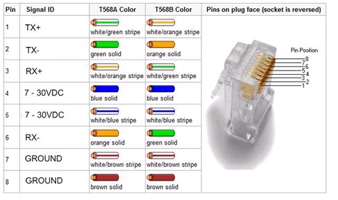

    Según entiendo, es un punto de acceso a internet, la cajita de abajo como dices es la que alimenta a la antena arriba, deberías comprobar que modelo es , pero creo que todos son iguales, se llama POE Y significa power over ethernet, el cable que sube a la antena tiene 8 hilos, que mirando la clavija con los contactos hacia ti, se numerarían del 1 al 8. Bueno, pues 1,2,3,6 son la transmisión de datos, el resto son para subir el positivo y negativo. Con un polimetro podrías comprobar a la salida de la cajita cuales son los positivos y los engativo y de hay alimentarlo desde la batería con un step Up de estos que te comentan. Eso si, asegúrate de que fabricante es para ver las conexiones
    Una foto de internet

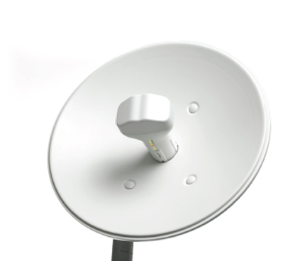

    A mi me da que es una entena WIMAX parecida a esta:

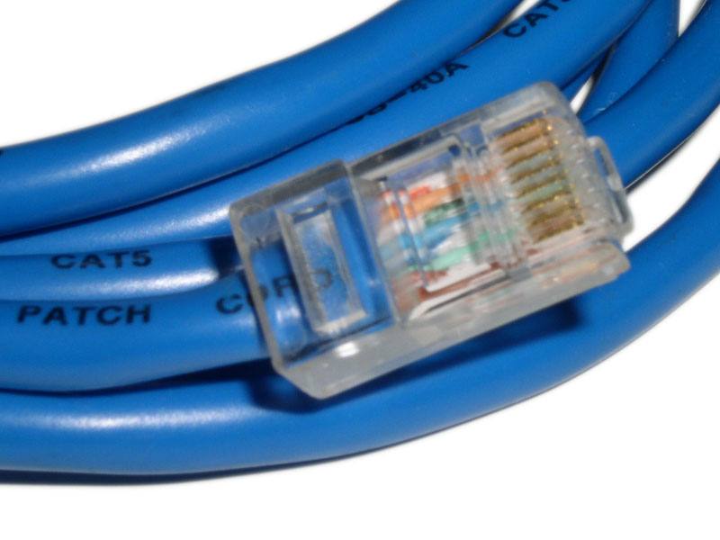

    Conectada con un cable RJ45 como este:

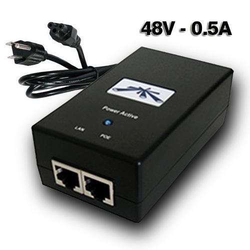

    Alimentada a través de un PoE >pinchar aquí para detalles en wikipedia<
    parecido a este:
    Nombre:  fonte-poe-ubiquiti-original-48v-05a-bivolt-4763-MLB4927201212_082013-O.jpg
Visitas: 3807
Tamaño: 23,3 KB
    Luego conectado a un router que posiblemente a través de una alimentación 220V.-24V.

    Yo he montado esas antenas, y son bastante común en el entorno rural para los WISP (wireless isp) que dan conexión.
    Y efectivamente, todas van con POE. El POE es superflexible con los voltajes ya que están pensados parar tirar muchos metros de cable ethernet (que es muy muy fino, y por tanto tiene muchísima caída de voltaje). Por lo que al principio del POE sales con 48vDC, y arriba a la antena igual te llegan 33v. Si supieramos el modelo exacto se ve en un momento como alimentarlo.
    Aquí tienes toda la gama de POE's de ubiquiti con sus detalles de voltaje. Ubiquiti es el rey del mercado de internet rural:
    https://www.ubnt.com/accessories/poe-adapters/
