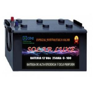

    Predeterminado Dudas con reguladores MPPT y baterías solares monoblock de plomo-acidó abiertas.
    ¿se puede usar con un regulador MPPT con baterías solares monoblock de plomo-acidó abiertas?
    Estoy interesado en estas ultimas por ser mas baratas “Batería solar Monoblock SOLAR LUXE 12V/250Ah C100 por 200€” que las AGM, GEL o OPzS.
    Gracias de antemano por vuestra ayuda.

    Cómo usarse claro que se puede, siempre que tenga un tiempo de absorción razonable, de 1 a 2 horas mínimo y también que haga ecualización.
    Es importante meter más Ah en la bateria que los que sacas. Si tienes un aparato que te los mida (yo tengo el BMV700 de Victron), lo podrás ver. La forma de "meter" esos Ah que sacas por la tarde/noche es haciendo una buena absorción de una o dos horas. Si sacas 10 tienes que meter 14, es así de sencillo, si no la bateria no carga a la larga y se sulfata y muere. Yo lo sé por experiencia propia.
    Pero yo veo muy barata esa batería, yo preferiría gastar un poco más en batería y comprar una bateria de marca "reconocida" que aguante sin problema varios miles de ciclos de carga/descarga si le haces un buen mantenimiento, reponer agua y medir densidad una vez cada dos o tres semanas.

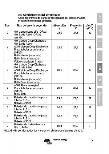

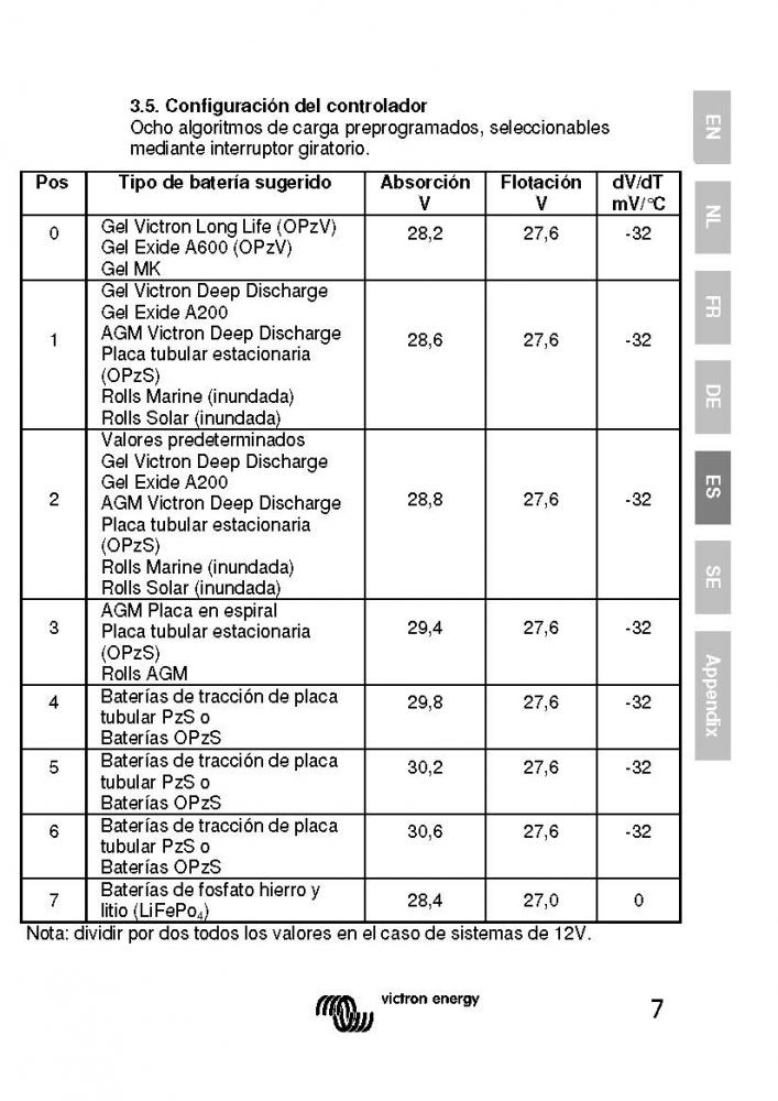

    Todavía no tengo regulador MPPT y estoy interesado en el modelo: Maximizador Victron Blue Solar MPPT 75/50 50A/12-24V. Me descargue el manual en PDF para saber mas de el, y me aparecen dudas respecto a la “Configuración del controlador” con las baterías de tipo plomo-ácido abiertas.
    ¿En que posición de los ocho algoritmos tendría que configurarlo?
    Aquí pongo la pagina del manual relativa a mi pregunta.
    Dudas con reguladores MPPT y baterías solares monoblock de plomo-acidó abiertas.-manual_mppt_75_50_pagina_57.jpgNombre:  BATERIA MONOBLOCK SOLAR LUXE 12V_250AH C100.jpg

    Hola!
    El regulador MPPT de Victron solo aguanta 75V máximo y 50A, que son unos 1200Wp en placas.
    Los reguladores MPPT Victron no hacen ecualización y para esa batería tendrías que hacerla manual.
    La posición no es importante, solo tienes que leer las tensiones que el fabricante aconseja y buscar las más próximas en la tabla, aunque no es tan crítico, lo importante es que la tensión de absorción sea suficientemente alta y esta fase dure unas horas para que la batería se recupere.
    Lo que pasa es que el fabricante de esa bateria me temo no te da mucha información..
    Para instalaciones grandes aquí todo el mundo aconseja 48V y reguladores "buenos" de muchos amperios. Los pequeños no valen. Yo tengo una instalación de 400Wp (Vatios de pico en placas) y uso regulador de 20A a 12V y voy algo justo.
    Que potencia de placas tienes?
    Que consumos en Wh al dia calculas que vas a tener?
    Has visto los post con chincheta?? Te ayudan a calcular la instalación.

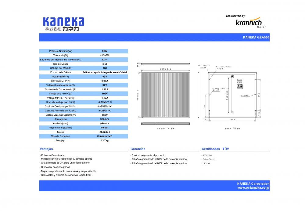

    Soy nuevo aquí y llevo tiempo planeando una instalación fotovoltaica aislada que tenga una buena relación calidad precio, ya que tengo pocos recursos he ido buscando por la web lo que necesito.
    La instalación fotovoltaica seria para una caseta de obra en el campo que estamos equipando mi pareja y yo para vivir en ella.. así tipo como un “Mobil-home” o caravana.
    Tengo pensado montar los paneles sobre una estructura por encima de la caseta de forma que sirva de doble techo ventilado, para a la vez que cosechamos energía fotovoltaica, reducir el calor interno de la caseta.
    En un principio necesitaría abastecer un consumo diario (7/7) de 1500 a 2000 Vatios.
    El resultado de mis propias búsquedas es montarme una instalación con el siguiente material (todavía no he comprado nada):
    Paneles: 25 paneles Kaneka GEA060 de 60W, Tipo de Célula a-Si (Silicio amorfo)
    67V., 0,90A.
    Dudas con reguladores MPPT y baterías solares monoblock de plomo-acidó abiertas.-ficha-tecnica-kaneka-gea060.jpg
    Regulador: primero me fije en el “Victron Blue Solar MPPT 75/50, 50A/12-24V” pero leyendo vuestras opiniones y recomendaciones, concluyo que no me vale debido a que tendré que montar las baterías en serie (24V.) y que este ultimo no es eficaz en 24V. Ademas hice el calculo de los 25 paneles x 0.90A. x 67V. = 1507,5W.... o 25 x
    60W. = 1500W. De modo que si el regulador funciona en 24V. este tendría que ser capaz de soportar una intensidad de 62,5A. (1500W. : 24V.) ademas de los 67V. de los paneles, suponiendo que los conecto todos en paralelo (en la ficha técnica de los paneles aparece incluso mas voltaje).

    Predeterminado Re: Dudas con reguladores MPPT y baterías solares monoblock de plomo-acidó abiertas.
    Cita Iniciado por Salvio Ver mensaje
    ... me estoy interesando en el regulador MPPT Morningstar Tristar TS-MPPT-60 DISPLAY con voltaje máximo de panel a circuito abierto 150 VCC. “de ocasión ya que nuevo esta a cerca de 700€ ¿como lo veis, me sirve? ¿si sabéis de otra buena alternativa en regulador que no me cueste mas de 350€ estoy abierto a sugerencia? ...
    Puede ser que me echen del foro, pero me atrevo a dirigir tu atencíon hacia un regulador MPPT chino muy barato que te puede servir. Es del fabricante chino Fangpusun y es una copia exacta del Outback FM. A tí te bastaría el de 60A, porque los 62.5A de tu cálculo no los tendrás nunca, montando los paneles sobre el tejado. Además, a un regulador MPPT no le afectan para nada unos amperios de más.
    Busca en AliExpress.com - Online Shopping for Electronics, Fashion, Home & Garden, Toys & Sports, Automobiles from China. y encontrarás fácilmente al Fangpusun. Lo venden a un precio de ganga, por menos de US$ 300.
    Yo de tí me atrevería y lo probaría, es muy tentador. No olvides que a este precio hay que sumar aranceles de aduana y porte, pero aún así el precio es muy interesante.
    Yo no sé si este regulador es BBB, pero parece estar muy cerca del original, el Outback FlexMax 60, que es un regulador verdaderamente bueno (pero más caro).
    Que sepas que no conozco este regulador de Fangpusun (es muy nuevo), solo he leido la ficha técnica. Lo que sí sé, es que este fabricante Fangpusun hace ya mucho tiempo que vende copias exactas de los reguladores Steca (marca alemana) y parece tener éxito con estos.
