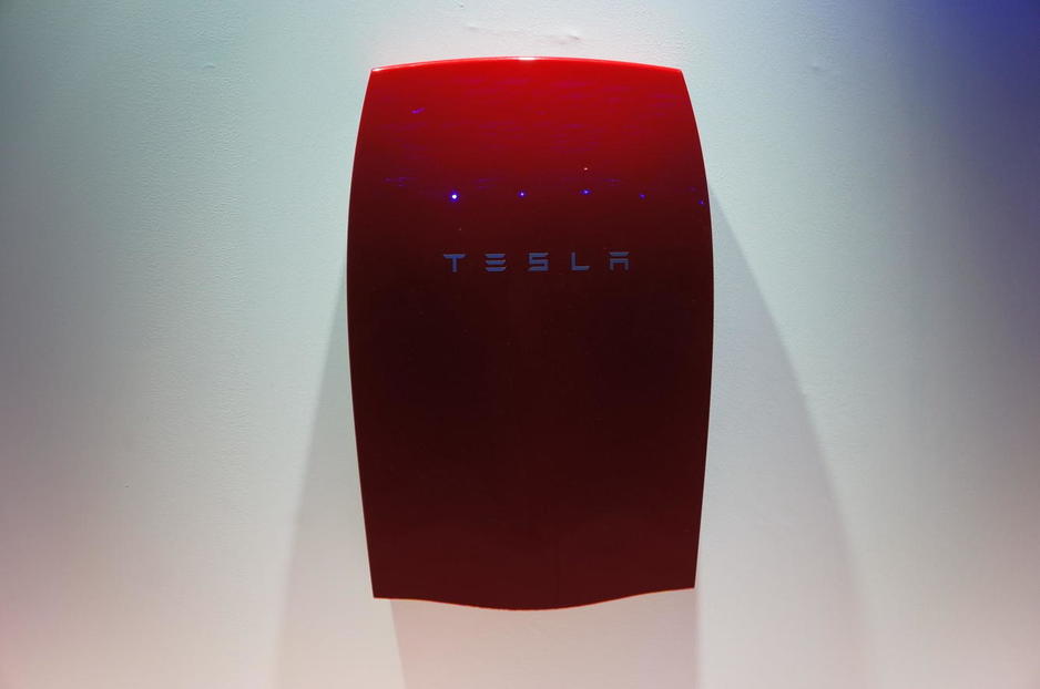

    Predeterminado La ansiada batería doméstica de Tesla Battery, es una realidad
    Powerwall Tesla Battery, es una realidad: el modelo de 10 kWh costará 3.500 dólares y 3.000 el de 7 kWh. Vendrá en varios colores, podrá instalarse tanto en interiores como al aire libre, tendrá el tamaño de un calentador de agua.
    La instalación, que en principio "no es compleja", no está incluida en el precio, pero sí un mantenimiento garantizado por diez años.
    Estas son las especificaciones técnicas:
    Mounting: Wall Mounted Indoor/Outdoor
    Inverter: Pairs with growing list of inverters
    Energy: 7kWh or 10kWh
    Continuous Power: 2kW
    Peak Power: 3kW
    Round Trip Efficiency: >92%
    Operating Temperature Range: -20C (-4F) to 43C (110F)
    Warranty: 10 years
    Dimensions: H: 1300mm W: 860mm D:180mm
    Según Musk, la Powerwall tiene tres objetivos: amortiguar los picos de consumo, acumulando energía de la red cuando la tarifa es más barata y liberándola en las horas punta, favoreciendo el autoconsumo, a través de paneles solares, y por último ejerciendo como respaldo en caso de caída de la red. Puede proveer de 2 kWh constantes y asumir picos de hasta 3 kWh. "No importa cuáles sean sus necesidades, puede poner las que quiera, es un proyecto escalable hasta el infinito", explicó el emprendedor.
    Se trata de una batería de iones de litio, como la de su móvil o su tableta, con la salvedad de que está conectada a internet y fabricada con "un sistema de microrredes inteligentes" del que, como es norma de la casa, Tesla ya ha anunciado que liberará sus patentes.

    Predeterminado Re: La ansiada batería doméstica de Tesla Battery, es una realidad
    Podrías decir algo sobre las ventajas de la Powerwall en comparación con las baterías que tenemos?
    Me imagino que podrían ser (tomando la de 10kWh como ejemplo):
    - Siendo Li-Ion se puede descargar hasta cero, es decir, se pueden utilizar los 10kWh enteros cada noche
    - Con 10 años de garantía se supone que la vida útil será más larga aún, 15 o 20 años (unos 6000 ciclos ??)
    - No necesita regulador (?), tiene esta función incorporada (??) por Internet (???)
    - Es más pequeña y pesa menos que las baterías convencionales
    - Gracias a su alto voltaje, la intensidad de corriente es baja (5-8A); bastan cables de 2,5 mm2, por ejemplo
    - Si es cierto lo de 100% descarga y 6000 ciclos, sale más barata que las baterías convencionales
    - Lo de estar conectada al Internet - para qué sirve? Y si falla el Internet?

    Yo tengo varias dudas, esta claro de que los inversores no seran los que tenemos ahora, parece ser que hablan que Fronius ya tiene algo compatible, lo que no se, como cargar estas baterias con paneles ¿12 en serie? ventajas con seccion de cableado si que hay. Parece ser que hay opcion de ampliar la garantia a 20 años, eso es buena señal, ahora tambien lo que hay que ver es la estrategia comercial que se adopta, y con el cambio de euro dolar actual, pero esta claro, que para una vivienda aislada se necesitan minimo 2 de las grandes suponiendo que se puedan descargar al 100%. Igual sacando cuentas no es rentable, pero al menos hara que bajen los precios del plomo.
    ene 2013
    494
    Señores, esto es mucho más que una simple batería... es un sistema COMPLETO, cargador e inversor de red + inversor off-grid incorporado...
    Por lo que he leído (la información tampoco es muy clara) la batería se engancha directamente a tu red eléctrica de casa (en USA, 110v AC). Y se va recargando. En principio supongo que programable los horarios de carga/descarga a través de algún sistema online vía interner moderno y precioso controlable desde el movil. Cuando la tienes cargada, en horario de precio máximo del kilowatio la batería empieza a inyectar en tu red doméstico (como los inversores de autonconsumo), cuando el precio del kilowatio de red baja de precio (ej, tarifa nocturna) empiezas a recargarla... Y si añades paneles solares, pues cargas desde paneles...
    Aun falta información técnica, pero desde luego, creo que es la estocada de muerte al mundo de las baterías de plomo en cualquiera de sus variantes... Ya que aunque no sea aplicable directamente, si que va a levantar una gran demanda y hacer bajar de precio más aun al mundo de baterías de litio... por lo que indirectamente todo las baterías bajaran de precio.... Y si litio se pone a precio de plomo (teniendo en cuenta que pueden bajar a casi 0 sin dañarse), pues ya me dirás tu...
    Fijaros que dice eficiencia 92% round trip.... (ida y vuelta).... osea, eficiencia total entre cargar la batería y descargarla otra vez, después de pasar por cargadores, inversores y la química de la batería... inigualable con lo que tenemos hoy en día...

    Lo indica claramente en la web: DC-AC inverter not included. Asi que eso de enchufar y listo nada. Mi principal duda es como se carga con paneles solares? porque a ese voltaje que trabaja, la verdad es que no estamos acostubrados. A ver si pronto se amplia la informacion.
    Los que inyectan a la red si que están acostumbrados. Los inversores de inyección suelen trabajar con voltajes de 400V-500V CC. Esto se consigue conectando 10 o más paneles en serie. Ventaja: Intensidad de corriente baja (pocos amperios), por lo que el cableado es de poco diámentro. Desventaja: Tensiones altas (muchos voltios), lo que conlleva instalar y revisar el sistema con cuidado.

    Los 2 kW de potencia contínua que permite esta batería es el mayor inconveniente que le veo. Significa que por lo menos necesitaría 3 de estas baterías (de 10 kWh) para cubrir el consumo de casa. En este aspecto la ganan de mucho las baterías de plomo-ácido.
    Invitado Invitado
    Supongo que su filosofía no es para aislada, sino para apoyo de la red y para ahorrar en las horas punta de consumo, cuando el precio es más caro:

    Es una batería de litio, no tiene más. Incluso, para ser de litio el régimen de descarga de C5 no pinta demasiado bien. La cuestión es ¿cuántos ciclos da la batería? Según el número de ciclos, la cosa puede salir rentable o no. El principal objetivo de esta batería es aumentar el autoconsumo en instalaciones conectadas a red.
    SMA ya presentó en 2013 un sistema similar (aunque de menos capacidad) con el inversor integrado y con mayor eficiencia. Usa células de LG con más de 4.000 ciclos al 100% de descarga.
    Ahí va la ficha del producto: http://files.sma.de/dl/21567/SB5000SE-DES1441.pdf
