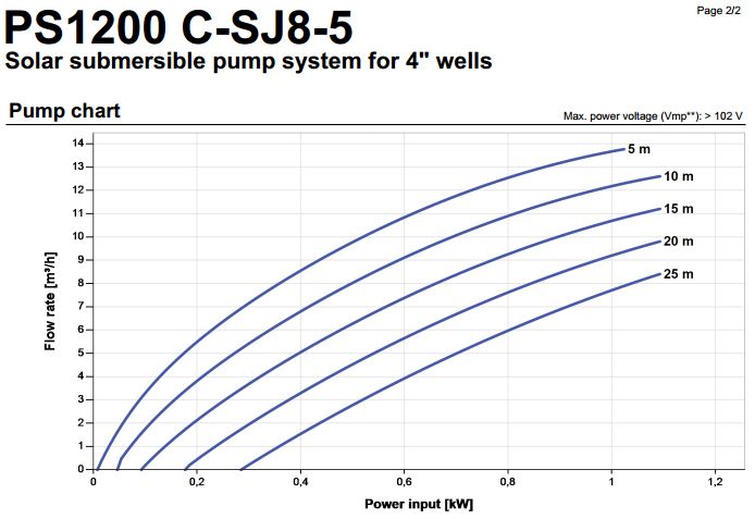

    Hola buenas,
    Os comento la duda estoy dimensionando una instalación de bombeo directo con Lorentz, la bomba tendrá que suministrar unos 20m3 diarios a una altura de 15m, he escogido la bomba PS-1200 CSJ8-5, tengo algunas dudas, había pensando instalar un campo fotovoltaico de unos 1250 W- 1500W, la estoy dimensionando para el mes mas desfavorable, que en este caso es diciembre.
    Lorentz me especifica MPPT>102V, si trabajo con 6 módulos de 60 celulas (250W) no alcanzo este voltaje, tendría que utilizar módulos de 72 células, los controladores de lorentz no tienen especificado la intensidad máxima, podría conectar 3 strings?
    Alguna sugerencia?
    Hsp diciembre = 2
    Adjunto los datos técnicos
    Bombeo Lorentz-ps1200.jpgNombre:  ps1200_2.JPG
Visitas: 362
Tamaño: 16,5 KB
    Gracias por todo

    Buenas,
    ¿podías concretar algo más el dato de la altura? ¿Esos 15 metros son la altura manométrica total?
    Con tan poca altura pienso que se trata de una simple elevación de un cauce a una balsa, o de un pozo poco profundo a una balsa.
    Mejor conocer alturas y distancias.

    Es la altura solar, la longitud de la tubería son 100 metros. Había pensado en conectar 5 módulos 250W en serie.

    Ok, estoy a la espera que de recibir la autorización partnet de Lorentz, de momento he hecho el dimensionado aplicando la típicas ecuaciones de hidráulica. Haber si recibo la autorización y podremos comparar.

    Mañana te preparo un estudio con compass para que vayas comparando.
    Eso sí, detalla algo más lo de las alturas, no termino de verlo claro. ¿Los 100 metros son de recorrido horizontal, y los 15 la suma de alturas desde el nivel dinámico del agua hasta la salida incluyendo pérdidas de carga?

    La altura incluye las perdidas de carga, pero ademas de 15 cuenta 20 (altura manométrica), 100 metros son la longitud de tubería.
    Las bombas que encajarían serian la PS-1200 CSJ8-5 o la PS1800 C-SJ8-7 -D, sabéis a partir de que potencia suministrada empiezan a funcionar?

    Buenas,
    te paso por privado dos estudios, uno con una PS600 HR-14 y 6 paneles (2 ramas de 3 en serie) de 250 Wp, otro con una PS1800 C-SJ8-7 y 4 paneles de 250 Wp en serie.
    La ventaja de la HR es la mayor durabilidad del rotor helicoidal, el inconveniente que pueda quedarse corta si en el futuro quieres sacar más agua.
    Pero hay más opciones, tiempo tendrás de jugar con el programa.
