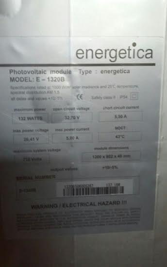

    Pues he encontrado estas placas usadas a buen precio y no se si es posible ponerlas en paralelo con otras, mi sistema es a 12 v y las placas que tengo son de 32 celdas. Mi regulador es uno nomal de 20 A no es un smtp.
    Valdrían estas placas para poner en paralelo con otras de 32 celdas-placa.jpg
    Un saludo y gracias por vuestra ayuda.

    valer valdrian aunque desperdiciarias potencial y lo sobrante lo disiparia el regulador en calor, y si este no es muy bueno pues quizas se recaliente.

    Merecera la pena creo yo ponerlas con otro regulador.

    Vas a tirar mogollon de chicha
