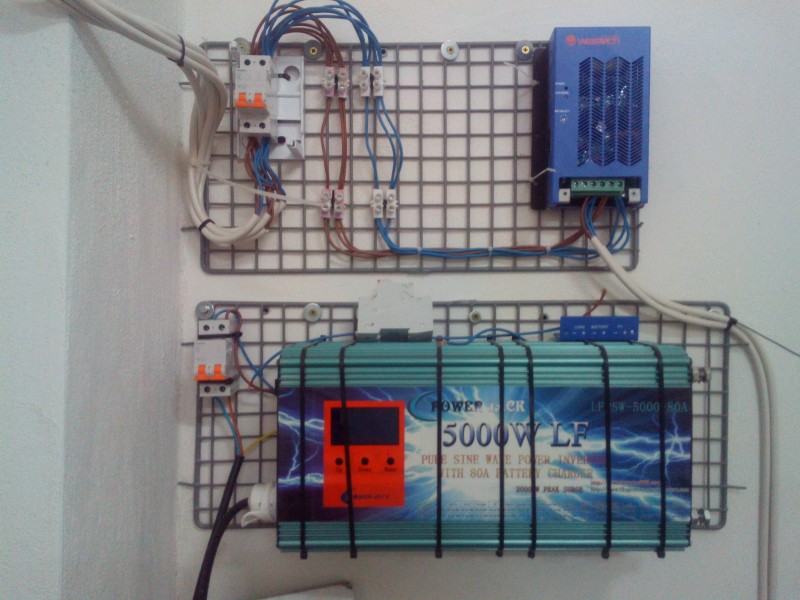

    Hola , tengo una instalacion de 10 paneles de 220w 24v , conectadas a un cargador Mppt de 60A y con un conversor senoidal pura de 5000w Cargador de powerJack , la historia es que por ahora no tengo pasta para las baterias , con lo que tengo todo parado y habia pensado en conectar los paneles al conversor directos y asi por lo menos hacerlo trabajar mientras esta el sol en todo lo alto , pero el dichosos conversor trabaja hasta 29v y las placas en abierto dan 32 con lo que en cuando lo conecto se pone a pitar y se para , alguna idea para poder sacarle producto a la instalación mientras recojo dinero para las baterías , y que presumo que tardare bastante.
    Pongo una foto por si sirve de algoAyuda conexion sin baterias...-akq6zy.jpg

    Pues me temo que va a ser imposible sin baterías.
    Además, o te falta regulador o te sobran placas. Con 60A solamente puedes llevar unas 8 placas apurando mucho.
    Y puedes cargarte el inversor conectando las placas directamente.
    Un solución "barata" es pillar 2 baterías de camión del desguace, pero que funcionen.

    gracias por tu respuesta pero las placa dan 9,80A con lo que la he colocado en serie a prejas con lo que el Mppt trabaja a 64v en abierto y su tope es 72v y no llega a 50A .Si he pensao en las baterias de acido ciclo profundo que salen por 200€ , pero es porhacerlas funcionar mientras recojo la pasta.

    La intensidad máxima de los reguladores que hay que tener en cuenta es la de salida, no la de entrada. En tu caso, con 2200Wp, se te queda en 2200W/26V= 84 A. teóricos, que en la práctica serán unos 70-75A.
    Las baterías de camión (que no son las de ciclo profundo) de desguace te pueden salir por 60-100 euros las 2, como mucho. Para salir del paso te vale.

    muchas gracias , me acercare a un desguace a ver que tienen , y ya que me has puesto la mosca detras de la oreja , desconectre un par de parejas de paneles y vere como funciona el mppt y a ver.
